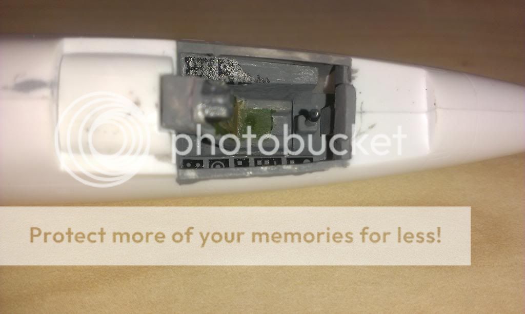

eccoci qui con gli avanzamenti!
anzitutto ho avuto problemi con le decal del cockpit,semplicemente erano esageratamente grandi, e questo purtroppo e quello che ne è uscito
una bella schifezza :-bleaa e le foto non aiutano di certo anzi :.-( ,tra l'altro il grigio humbrol,ho notato che non si è aggrappato bene alla superficie,probabilmente è un barattolo vecchio (se penso che questo che due barattoli,tra cui questo, gli ho pagati 7 euro e rotti e sono pure vecchi :-WHA :-WHA :-WHA )

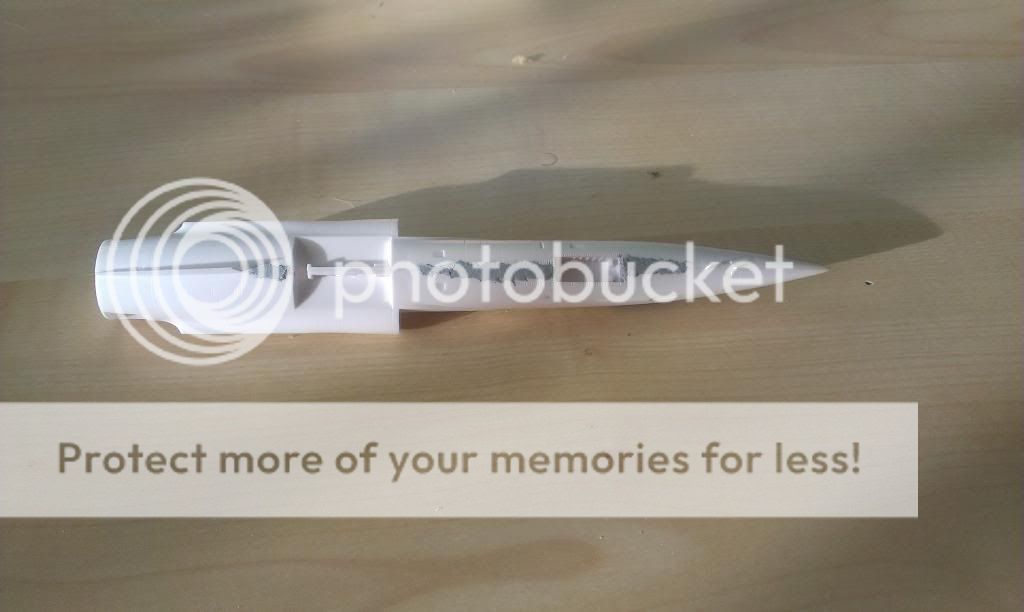

dopo diche ho unito le due semifusiliere
sul fondo ho stuccato un po di più,ma la vera e propria fessura si trova solo davanti al carrello anteriore,il resto lo messo per eliminare la linea di giunzione,che nella parte inferiore era decisamente piu marcata :-oook
per ora è tutto! alla prossima

Ciao Enrico,
mi permetto un suggerimento. Quando stucchi fessure lunghe e rettilinee, prima dello stucco applica due striscie di nastro accanto alla fessura stessa in senso parallelo ad una distanzaanche piuttosto ridotta. Solo dopo passa lo stucco e poi rimuovi il nastro. Insieme al nastro verrà via anche lo stucco in eccesso. Questo accorgimento ha lo scopo di limitare lo stucco che resterà a a contatto con la plastica riducendo il tuo lavoro di successiva lisciatura. ;)

me ne sono dimenticato :roll: :-D mi e venuto in mente appena finito di stendere lo stucco
