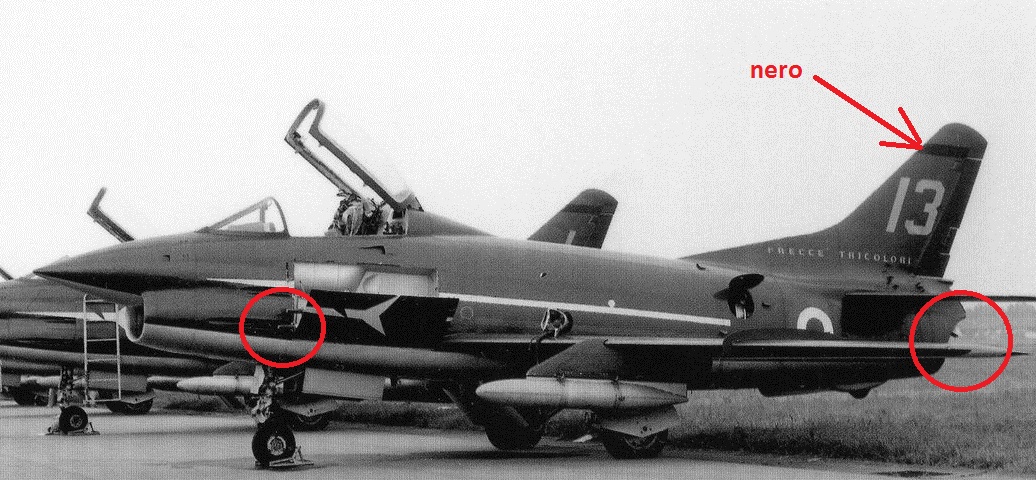

immagine inserita a scopo di discussione tratta da: http://webcommunity.ilvolo.it/roias-200 ... t6055.html
(non TI voglio ulteriormente confondere) anche SE alcuni esemplari ce li avevano....ma dipendeva da velivolo a velivolo..come anche il radome con le cineprese: montate di volta in volta su qualche velivolo della formazione per fare il fimato...dell'esercitazione o della manifestazione
immagine inserita ascopo di discussione tratta da: http://www.planepictures.net/netshow.php?id=770918
comunque secondo me NON li devi mettere.
e mantenere i dettagli come anche il radome a punta (senza le fotocamere) ; e le canne delle browning (che erano assenti) erano in blu e non in rosso ed attaccate al portellone, tipico del pan ..un consiglio: prendi un'esemplare in particolare ;)
immagine inserita a scopo di discussione tratta da: http://www.alatricolore.it/alatricolore ... /cart9.htm
altro dettaglio: sul G-91 pan si vede molto il tubo del "colore" che esce dallo scarico...
