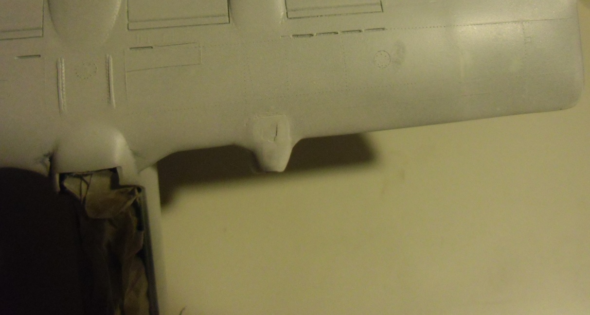

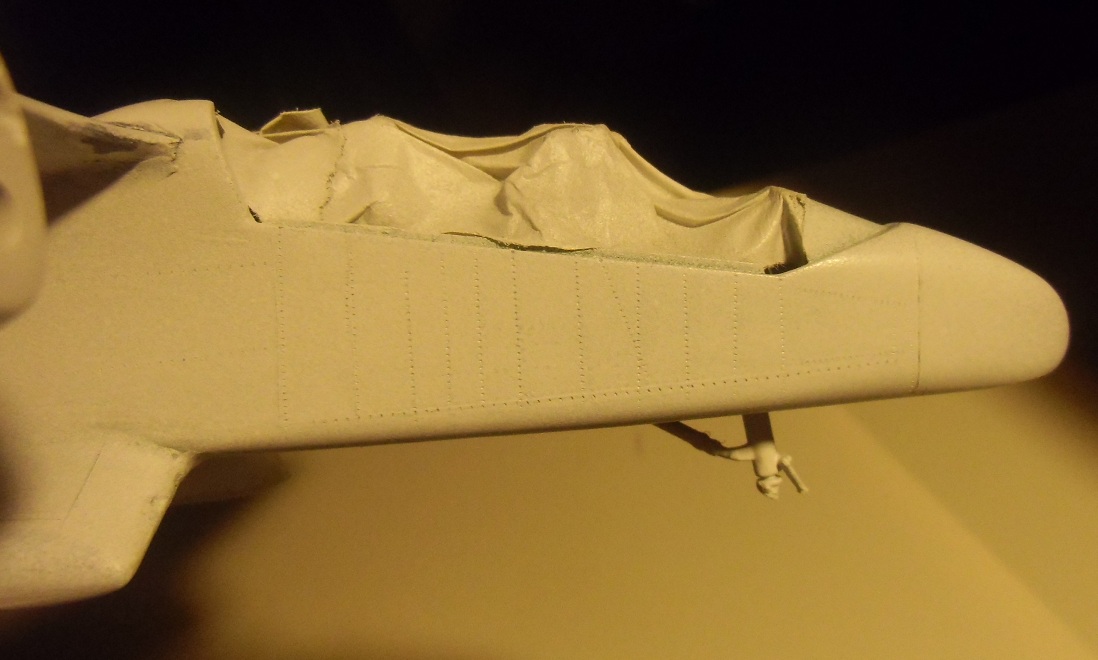

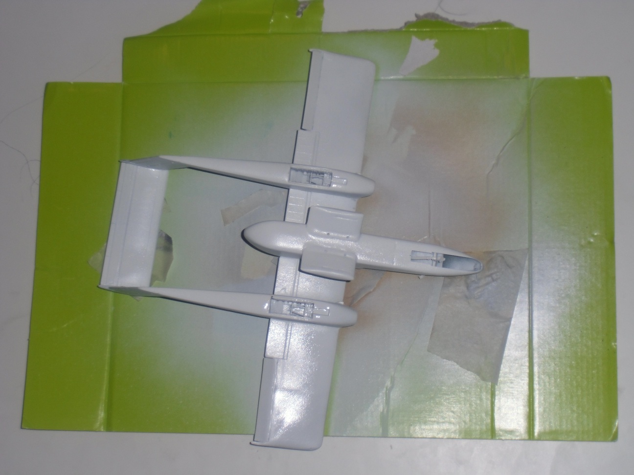

oggi ho dato una lisciata globale , rivedendo minuziosamente le imprecisioni ...qualcosa purtroppo non la si può riprendere ma non si vedrà fortunatamente :-oook ho reinciso e rivettato i pannelli..seguendo quelli esistenti...e ovviamente seguendo le indicazioni del dedicato e le dritte di Aurelio, devo dire che a primo occhio non è male.........
ora si stà asciugando ho passato uno strato di primer bianco su tutto...poi appena asciutto ripasserò con il colore nero diluitissimo..sulle pannellature facendo le ombre..; l'aereo è di due colori..sopra è in verde TS-28; sotto in grigio chiaro AS-16

ero rimasto un pochino indietro su questo WIP ed ho dovuto recuperare. Lavorone su quei cofani motore. Ho qualche perplessità sulla forma della presa dinamica superiore che nelle foto del velivolo sembra avere una base leggermente più piccola dell'inferiore sulla quale sembra poggiata mentre nella tua riproduzione sembra che sia un tutt'uno continuo. Aspetto qualche altra foto perché magari sono io che ho difficoltà a rendermi conto dell'aspetto definitivo.

Paolo effettivamente ho avuto una piccola difficoltà nel sagomarlo, ma adesso gli ho dato una spianatina e poi ci attaccherà lo sportellino-intake ... ;)

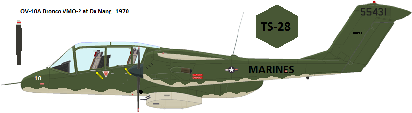

HO UN DUBBIO ..vedendo varie foto a colori ho notato che il verde ..potrebbe essere il TS-28 usaf green...ma il sotto non mi sembra AS-16 light grey ..colore sempre usaf...a me sembra più bianco..a voi??Immagine
immagine inserita a scopo di discussione tratta da: http://commons.wikimedia.org/wiki/File: ... arked.jpeg
Re: OV-10A -DUBBIO SUL COLORE
Le foto che hai postato mi sembrano sbiadite o quanto meno sovraesposte (guarda anche quello Skyhawk che sembra bianco).
Concordo comunque sul fatto che l' AS-16 è troppo scuro.

SPILLONEFOREVER ha scritto: (guarda anche quello Skyhawk che sembra bianco).
Quoto in tutto ma quell'A-4 è un TA-4 quindi è bianco :-oook (almeno se no0n sbaglio la coda con quei simboli mi sembra proprio un Ta :-oook )
