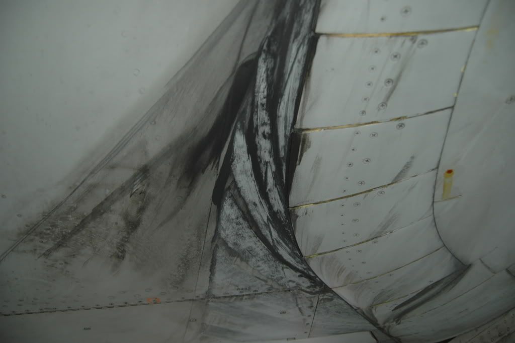

Bel lavoro, ma occhio ad una cosa... i flabelli sopra alle ali (intendo subito sopra il cardine di rotazione dovrebbero essere a contatto con l'ala!
altra piccolo consiglio, su quello reale la zona di contatto con i flabelli la vernice è a base di teflon e quindi la vernice è di un colore più scuro e poroso!
guarda se queste foto possono essere utili... :-brindisi
le foto sono di un ECR e una si un IDS ma le ali sono uguali per tutti!

@ Icari: Spezzo una lancia a favore di Mauro CoB... la zona del carapace del Tornado Italeri è un pianto, ma è anche una delle zone più "dolorose" per qualsiasi kit di un Tornado... quindi, per farla breve, il carapace non sarà mai bene a contatto con l'ala e ci dobbiamo accontentare tutti di tenerlo così com'è!
