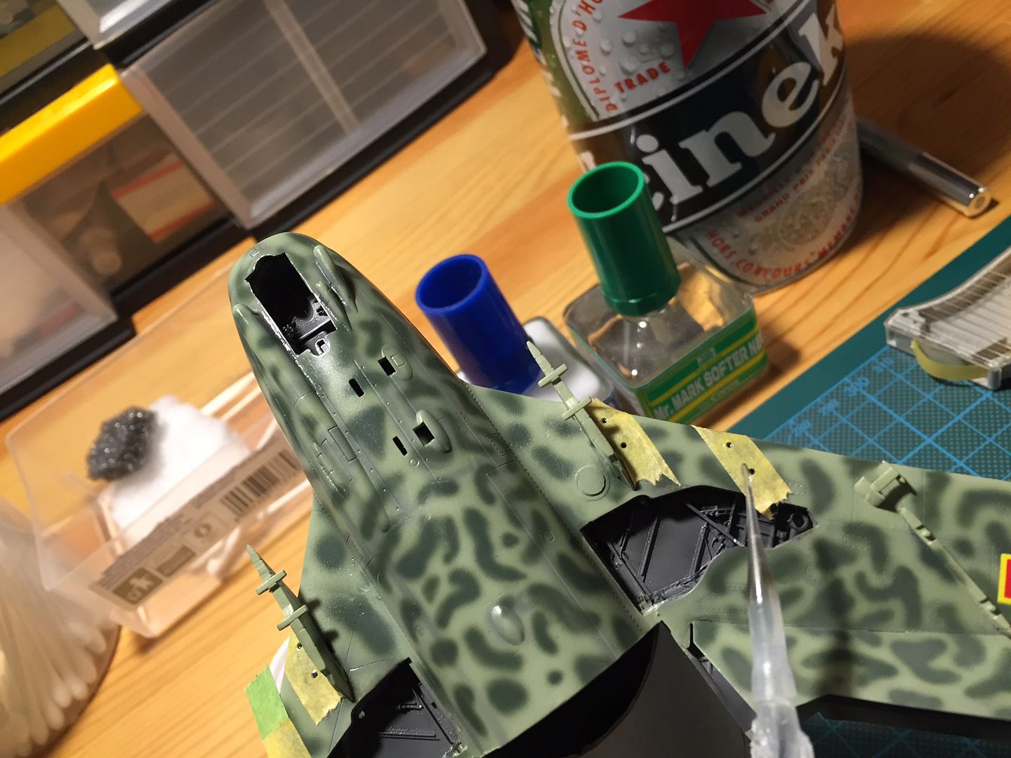

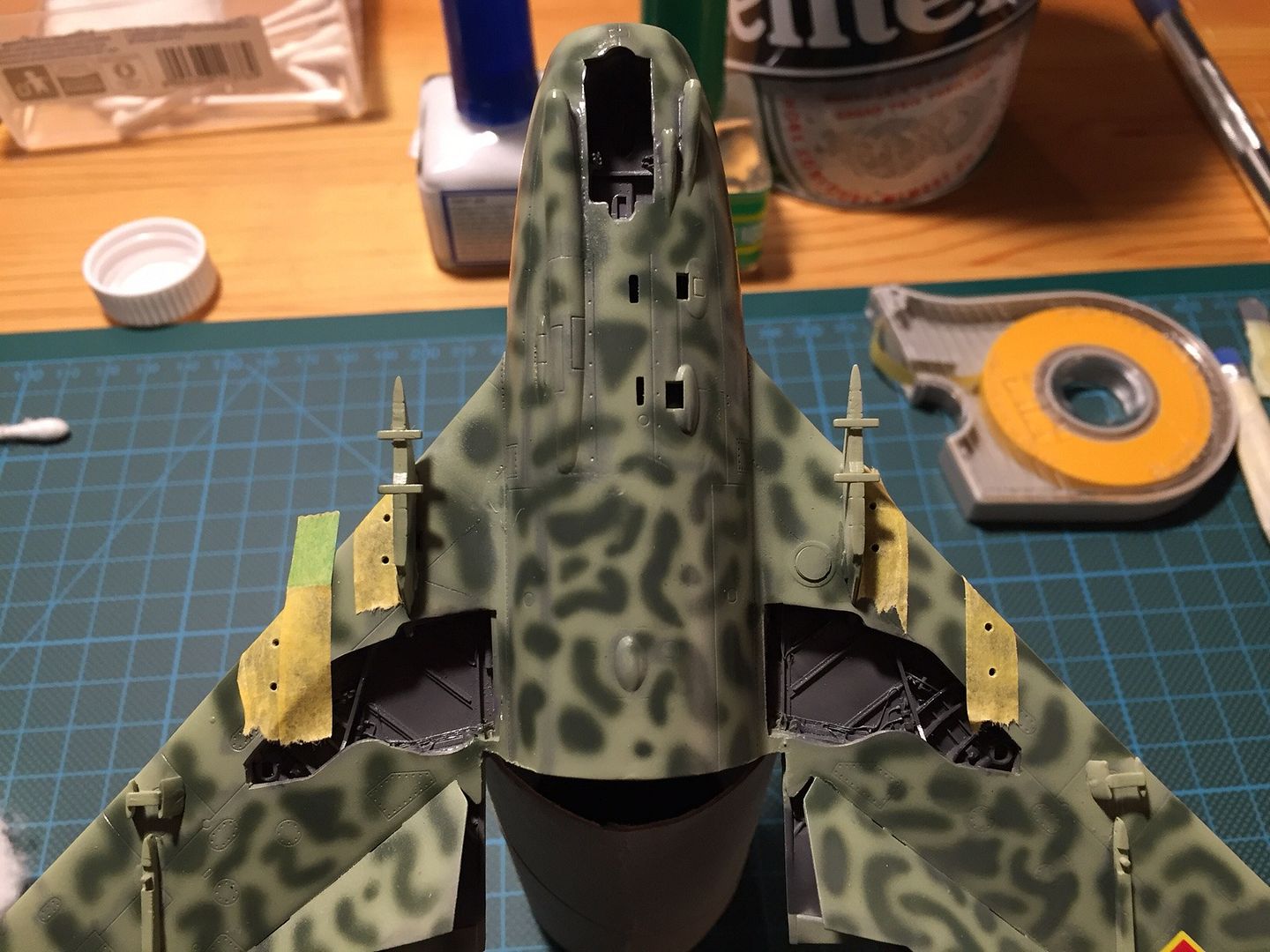

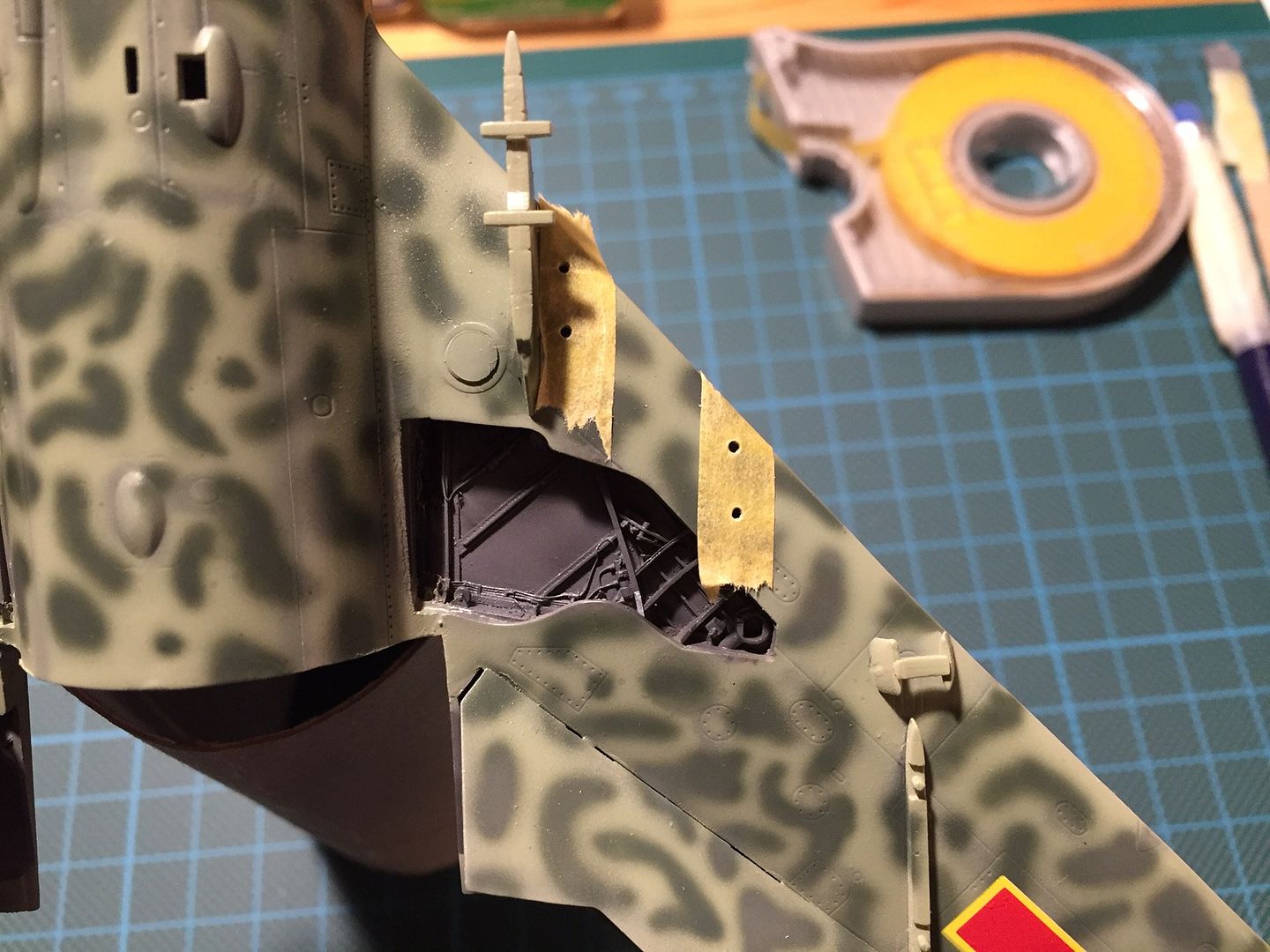

ieri sera, onde evitare una notte insonne, ho iniziato a valutare e eseguire le operazioni di chiusura dei buchi sotto le ali (confermo che nel mio kit comunque non sono presenti i piloni per quei punti di attacco)
la soluzione è un mix di consigli di MT :-oook

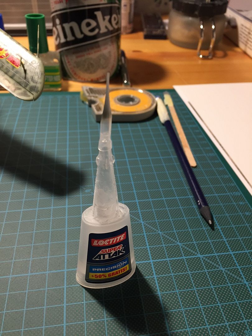

sono partito con una mascheratura della zona da stuccare, poi ho forato il nastro in corrispondenza dei buchi, successivamente ho preparato un beccuccio Enrywar style per dosare al ciano 8 spero che mia suocera non si accorga che ho tagliato il tubo del suo spruzzino per stirare...) ed ho proceduto alla stuccatura.

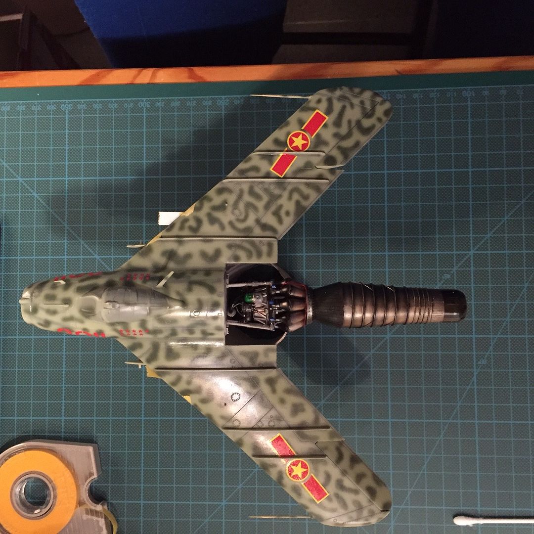

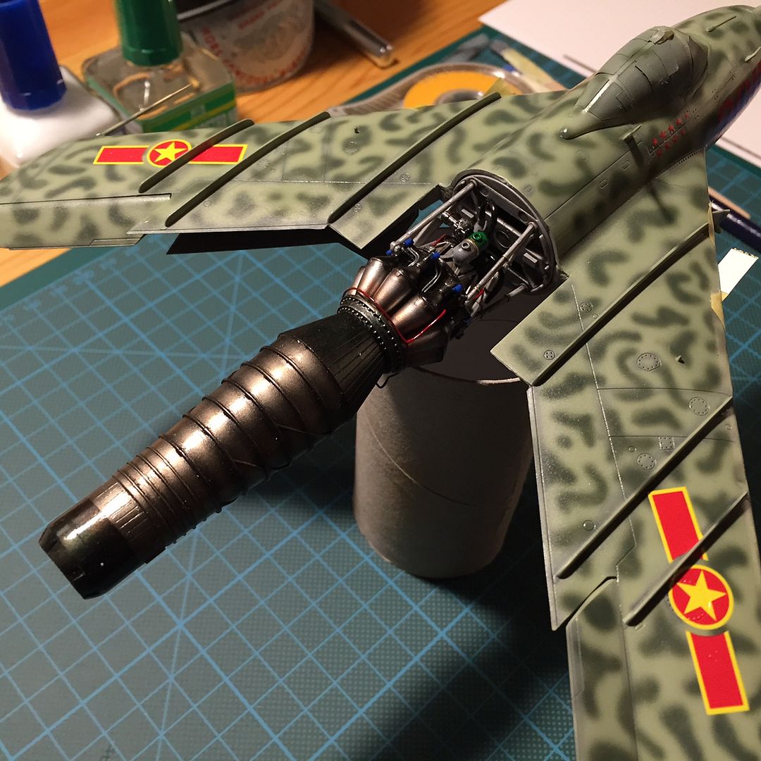

alla fine non ho resistito ed ho voluto fotografare il mig con il motore appoggiato, qui il risultato:
ora resta da capire come rimuovere i piccoli eccessi di ciano senza danneggiare la verniciatura sottostante,
si accettano suggerimenti

Michele... ma hai messo la ciano con il nastro carta!?
Adesso corri il rischio che si sia incollato pure il bordo del nastro...

matteo44 ha scritto:Michele... ma hai messo la ciano con il nastro carta!?
si ma ho riempito solo il buco con una micro goccia,
non dovrebbe essere un problema, ho controllato stamattina prima di uscire e sembrava ok.

Michele lascia stare la ciano e usa il Milliput superfine per riempire i fori così da lisciare la stuccature con un pennello piatto e acqua.
