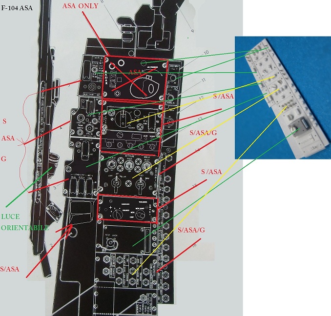

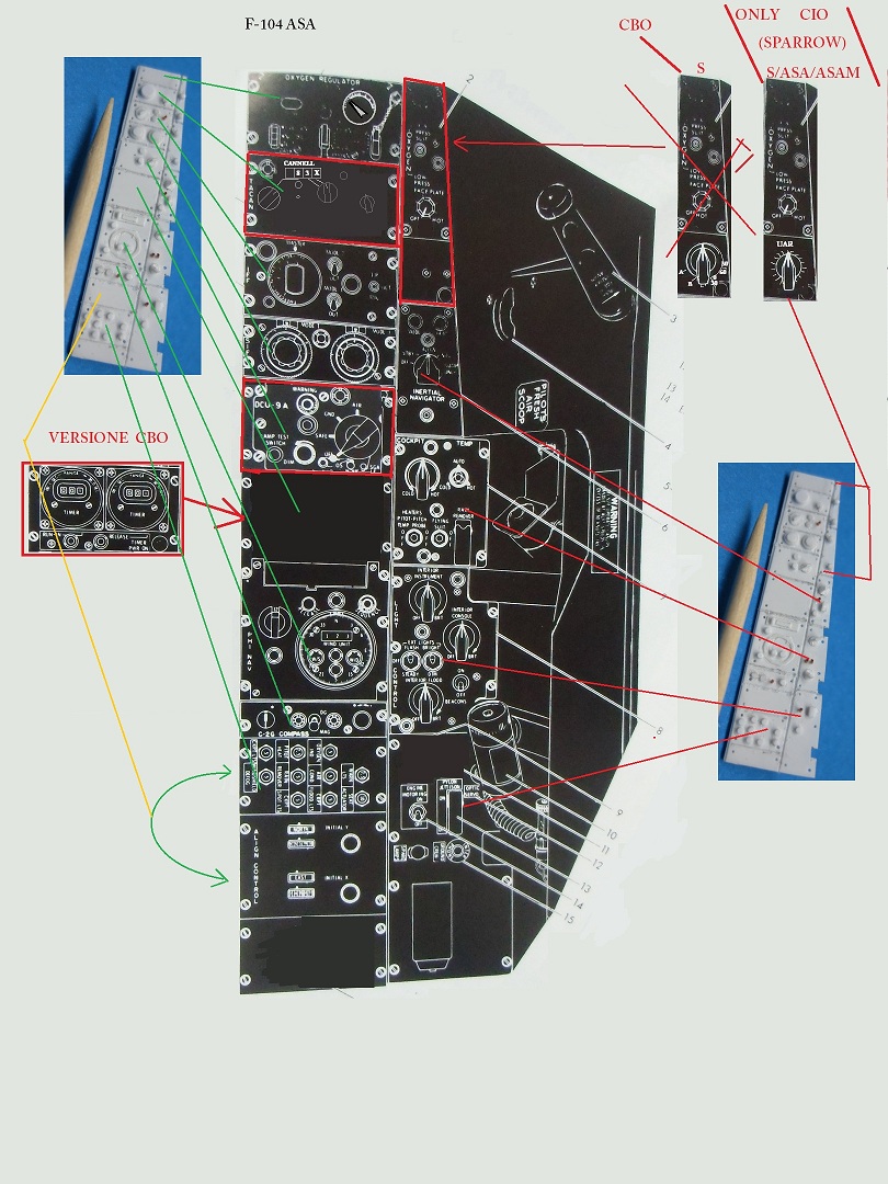

@starmaster: Allego la foto della pagina del catalogo nomenclatore del 104 S (versione C.I.O.) da cui ho copiato brutalmente. Il PHI Navigator (strumento N°25) è nella posizione in cui vedi che è differente dalle immagini che hai postato tu, forse perchè quelle si riferiscono a un velivolo ASA che potrebbe essere differente, quindi la inversione di posizione che fai notare potrebbe creare confusione a chi legge.
Nonostante tu abbia fatto un ottimo lavoro nel cercare di riportare in una sola immagine tutte le informazioni, forse per chi non può fare verifiche di fatto, rischi di confondere invece di aiutare.
Prova a ridisegnare i pannelli delle tre versioni singolarmente e postale nel tutorial del 104 su questo sito, aiuterebbe molto.

Errata corrige: intendevo il pannello vuoto rispetto a quello dei brakers (pannelli N°9 e pannello 54) e non il pannello 25 (PHI Navigator) scusate!starflyer ha scritto:@starmaster: Allego la foto della pagina del catalogo nomenclatore del 104 S (versione C.I.O.) da cui ho copiato brutalmente. Il PHI Navigator (strumento N°25) è nella posizione in cui vedi che è differente dalle immagini che hai postato tu, forse perchè quelle si riferiscono a un velivolo ASA che potrebbe essere differente, quindi la inversione di posizione che fai notare potrebbe creare confusione a chi legge.

si caro ... ti mando una e mail delle immagini più grandi e a colori; ... guardale un po...
hai ragione infatti stò cercando materiale perchè ho notato che non c'è una cabina uguale all'altra...ossia variano in base agli aggiornamenti nel corso degli anni; quel materiale che hai te è risalente al 70' perciò ATTENDIBILE ovviamente per la versione S di prima serie; che poi nel corso degli anni evolvendosi, sono cambiate alcune strumentazioni... ed è proprio questo il lavoro che sto facendo
ovviamente sarò più preciso non appena sono riuscito a ricostruirle tutte....
perciò prendi con le pinze le immagini che per il momento metto...
