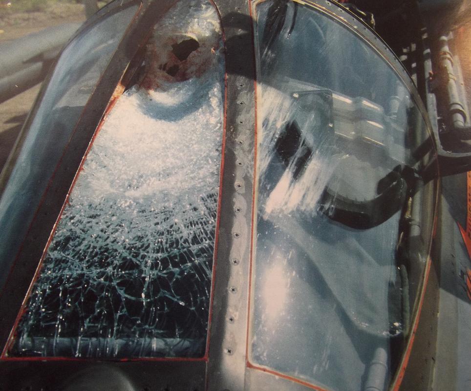

lo avevamo detto quĂ  ;) ---> https://www.modelingtime.com/forum/viewt ... 0&start=40
* per l'ITALIA.. all'estero erano nere
gli aerei presuppongo dal 64 al 67 (solo i G e TF ovviamemte) in prima colorazione argento e mimetica avevano le guarnizioni NERE
poi credo che dal 67 .....sono tutte in ROSSO per tutte le versioni...fino a fine servizio;
**perciò tu ambientandolo nel 1982 le aveva in rosso
invece per quelle laterali al tettuccio e al vetro posteriore (come anche i TF) erano in bianco per i primi anni ; per poi esser tutti unificati in un giallino molto chiaro
***perciò tu ambientandolo nel 1982 le aveva in giallino chiaro

Sui 104 con la colorazione mimetica lo stucco del blindovetro era rossa ed anche sui grigioni ultima colorazione era rossa. Si tratta di stucco e non di una guarnizione vera e propria mentre per il resto il materiale dielettrico ai fianchi del tettuccio rimaneva di colorazione gialla.
Ciao Serena Pasqua a tutti.

Valter ha scritto:Sui 104 con la colorazione mimetica lo stucco del blindovetro era rossa ed anche sui grigioni ultima colorazione era rossa. Si tratta di stucco e non di una guarnizione vera e propria mentre per il resto il materiale dielettrico ai fianchi del tettuccio rimaneva di colorazione gialla.
un mastice tipo il PIK dettaglio ;) .... guarda quì..

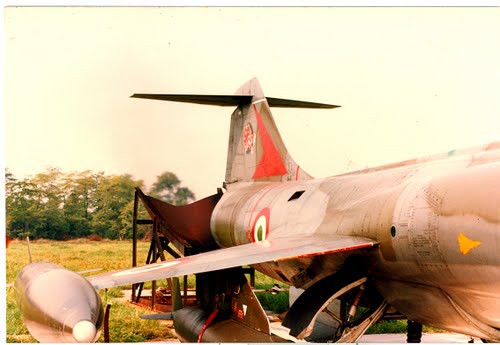

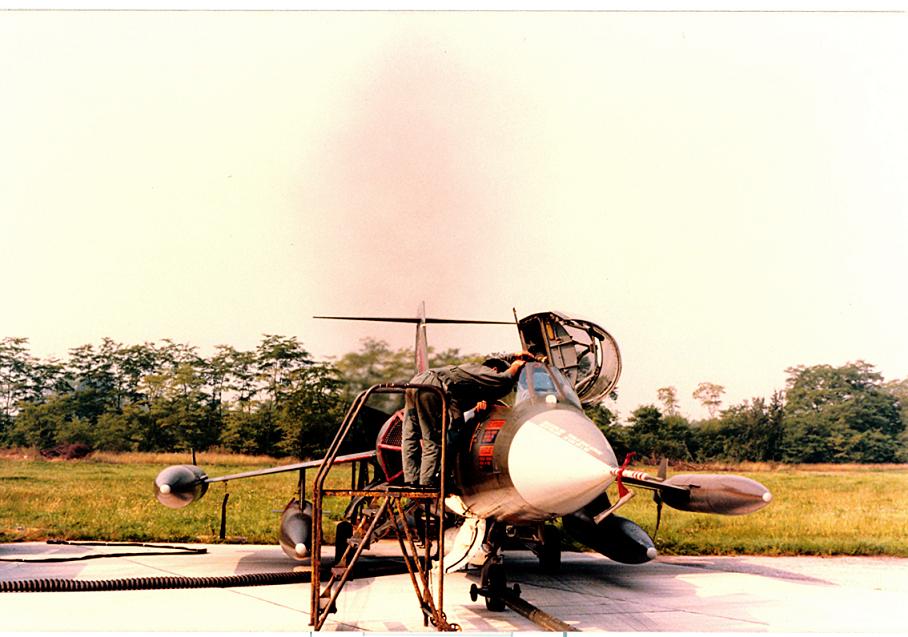

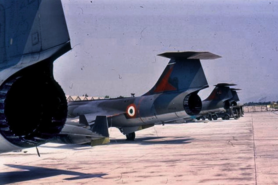

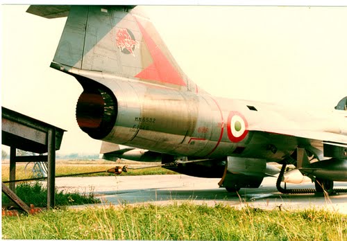

Re: F-104G
ti ri-dò queste foto... che già ti mandai per via MP..; questo è il MM.6532 nel 1982; durante una prova motore verso i primi di maggio; su questo esemplare noterai l'andamento della mimetica ; come su ogni f-104 AMI; e anche lo stato dello scolorimento; noterai che l'antiriflesso del cono del radome è NERO ..ma con il tempo si è scolorito diventando grigio ;) ...
su questo esemplare le TIP taniche sono in mimetica lucida..
linea di volo 1978 in questa immagine noterai che su ALCUNI velivoli ; la pinna stabilizzatrice della tanica ; era verniciata in giallo-sabbia sulla parte inferiore ;)
