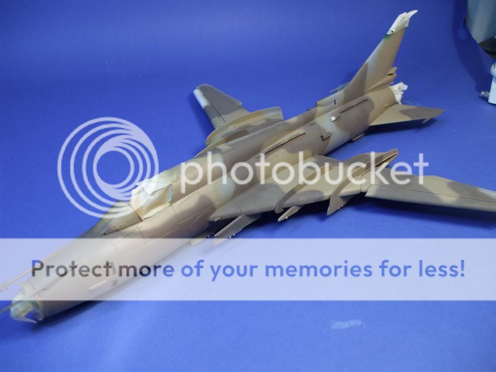

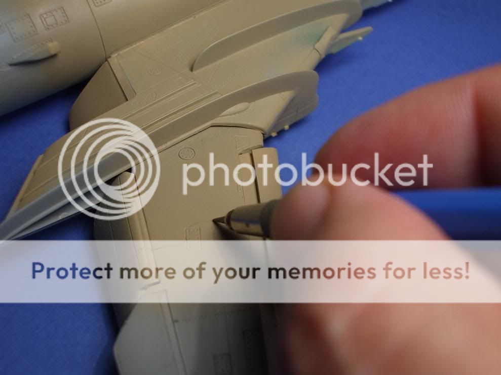

Ciao,eccomi qua con i primi aggiornamenti sulla mimetica :) Non ho dato il preshading perchè preferisco di gran lunga il post :mrgreen: lo uso solo se devo fare un aereo monogrigio,cioè praticamente mai :-prrrr
Una volta dato il Sabbia ho tracciato con una matita l'andamento della mimetica ed ho steso ad aerografo con una pressione di 0,5 Bar il marrone mooolto diluito.le istruzioni Eduard davano FS 33105 e 30040,Bho.. :? io comunque mi sono basato sul buon vecchio "occhiometro" ed un po di esperienza :cool: ,anche perchè non credo che i Russi seguissero il Federal standard per verniciare i loro velivoli :-lino
Prossima tappa le macchie verdi

finalmente ecco la mimetica!!
bel lavoro! :-oook
scusa una cosa ma i bordi li hai sfumati a mano con l'aerografo??

Bellissima scelta dei colori,davvero una bella mimetica Paolo.
Se posso.....che colori hai usato?

ciao,si,i bordi sono sfumati a mano,passo il colore diluitissimo,quasi trasparente sul segno lasciato dalla matita,ovviamente servono più passaggi perchè sia coprente,una volta fatto il bordo carico l'aerografo con il colore un pochino più "spesso" e riempio la macchia :)

Ciao,dunque....i colori.. :-incert per il sabbia ho usato il gunze h310( lo stesso colore dello Kfir) ;) schiarito con un po di bianco,mentre il marrone è una miscela di H346 rough sand e H 84 mahogany schiarito con un grigio H307,insomma un pagiugo :-crazy che però alla fine si avvicina al colore che mi serviva,non chiedermi però le proporzioni perchè non sarei in grado di dartele,vado un po ad occhio :roll: il colore ottenuto lo conservo poi dentro un contenitore per rullini perchè mi servirà più avanti per il post shading ;)

Ciao Paolo,
inizio eccellente :-oook . Come mai l'estremità dello slat destro è bianca?
