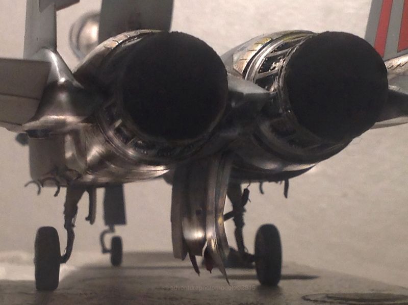

Re: F-15B Israeli AIr Force G.W.H. 1/48 scale model
Bellissimo l'effetto di quei motori!

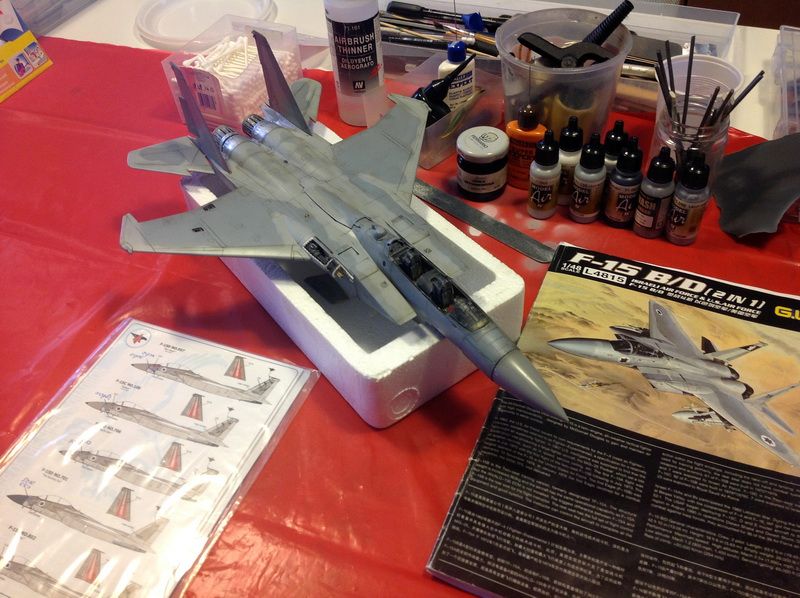

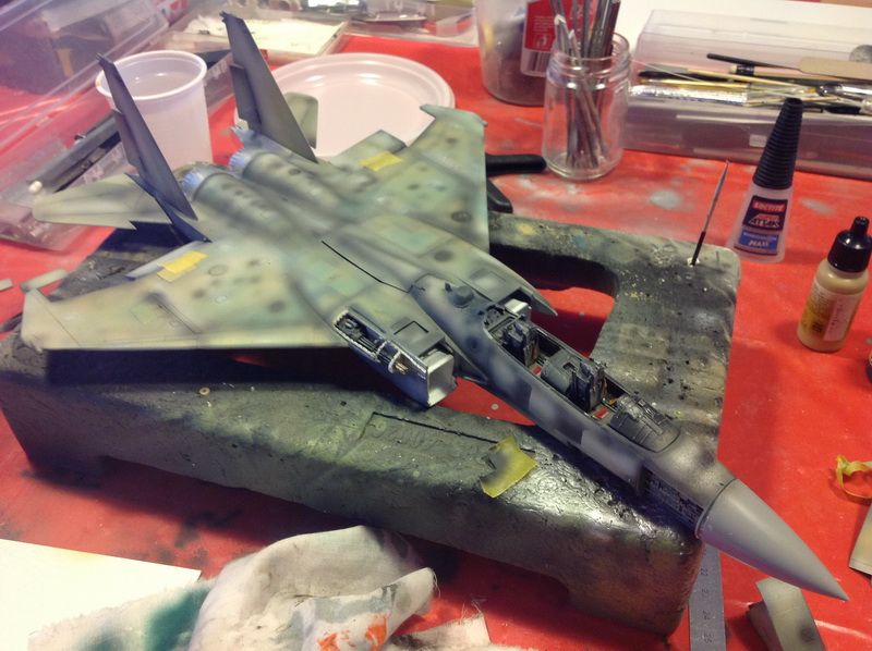

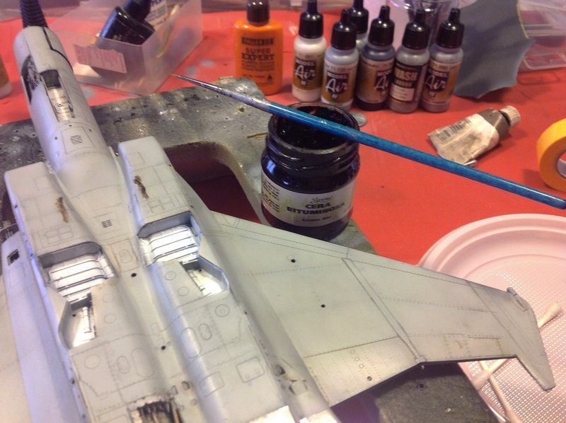

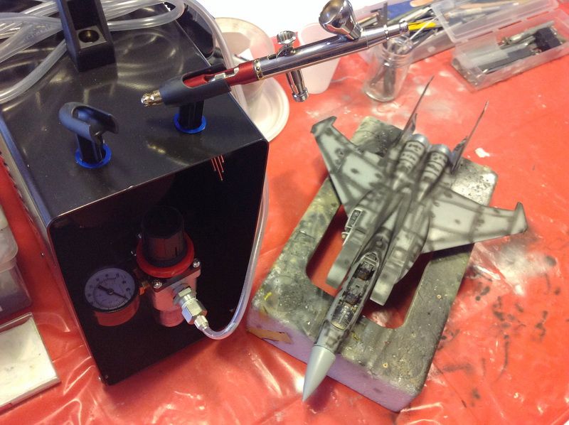

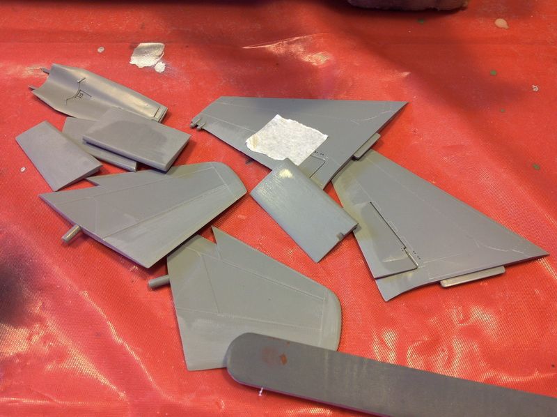

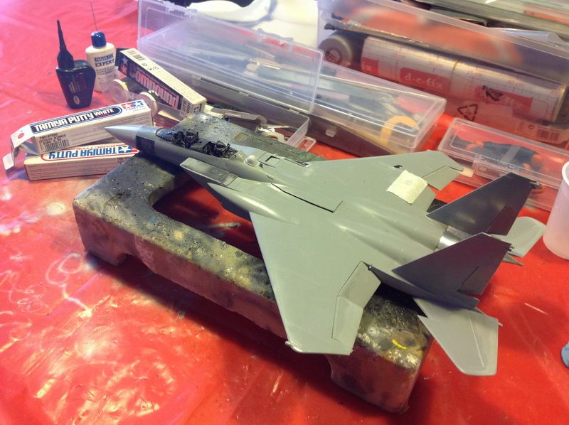

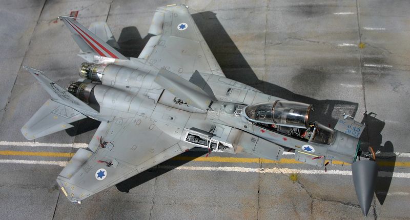

Salve a tutti.
Ho ripreso i lavori di ultimazione dell' "Improved Baz" che, per inciso, a dispetto del titolo originale di questa discussione, è stato aggiornato alla versione F-15 Ds (dunque non più B) con riferimento al modello n. 701 "The Bourning Fox" (Isra decals ).
Dal punto di vista che qui invece ci può interessare per il prosieguo del wip in questione, ecco le principali novità:
- assottigliamento dei flaps e dei timoni:
Questa è un pò la mia fissazione, ma per me, in questa scala, flaps e timoni dovrebbero essere a "lama di coltello" . Sembra a tutta prima, un'operazione banale quanto inutile, ma alla fine, credetemi, aiuta e non poco.
- recupero di alcuni dettagli:
- correzione di alcune parti:
- stuccatura e rasatura delle parti soggette a giuntura o ritoccate:
- preshading del modello
- colorazione ed ombreggiatura selettiva :
- applicazione delle mascherature e definizione della cam bitonale:
- applicazione della cera bituminosa e rilevazione dei particolari ( primo lavaggio ):
risultato:
Il wip completo con il commento e l'ultima galleria fotografica la puoi trovare qui: http://www.adventurephotomodels.com
Per il momento è tutto. Grazie per l'interesse e come sempre, un buonissimo modellismo a tutti.
Giorgio

- The..Game
- Mimetic User
- Messaggi: 1265
- Iscritto il: 29 gennaio 2010, 23:30
- Che Genere di Modellista?: Aerei moderni 1/48
- colori preferiti: Gunze Tamiya
- Nome: Antonio
- Località: Cagliari

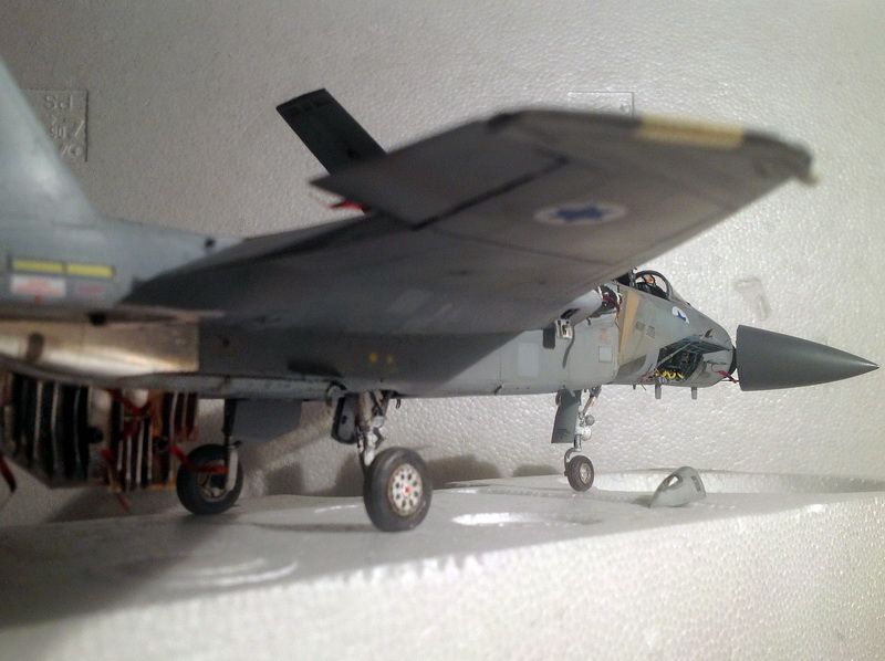

Giorgio che dire....complimenti
,lo stacco tra i 2 grigi mi sembra troppo marcato,che colori hai usato,i baz generalmente sono molto sbiaditi,alcuni esemplari hanno i grigi poco contrastanti,quasi non si nota la differenza di colore.
Il radome lo devi ancora verniciare?anche quello mi sembra troppo scuro
Ciao Antonio.
Grazie della visita e dei complimenti.
Lo so che i Baz sono "sbiaditissimi" ma questa era l'unica occasione per mostrare il lavoro di partenza per la colorazione.
Anche per il radome, vale lo stesso discorso.
A presto.
Giorgio
A presto.
Giorgio

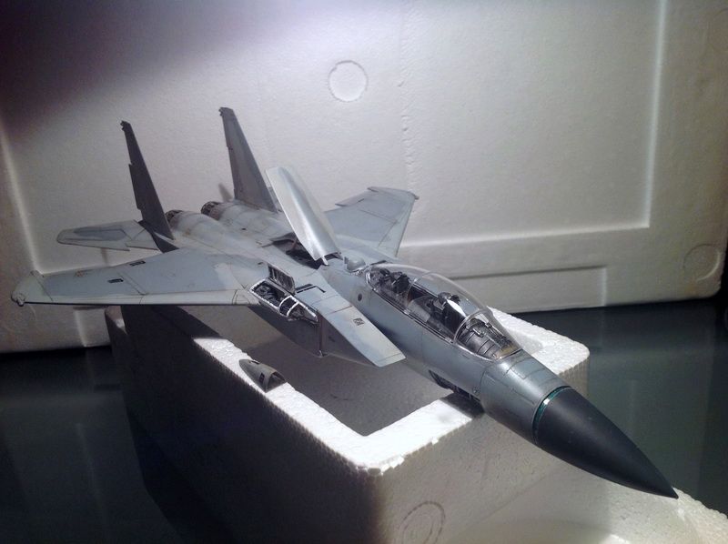

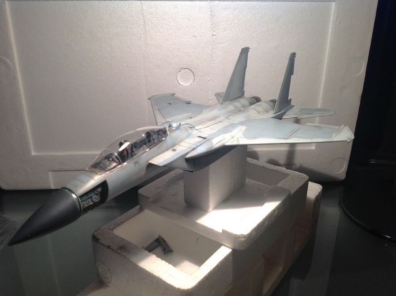

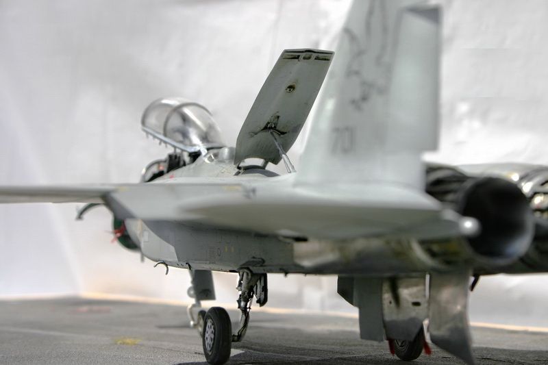

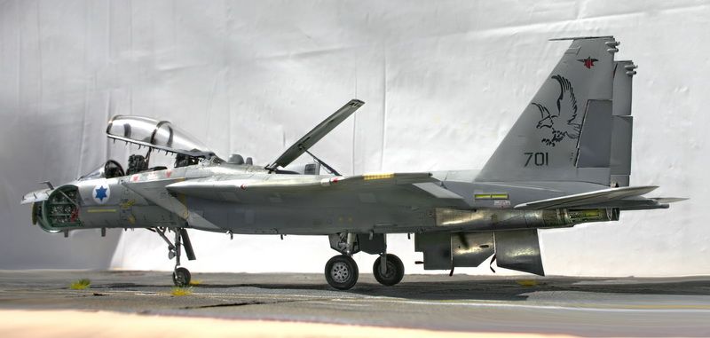

Salve a tutti.
Ho ultimato il modello e questo è l'ultimo update:
Grazie per l'interesse.
A presto e come sempre, buonissimo modellismo a tutti.
Giorgio
