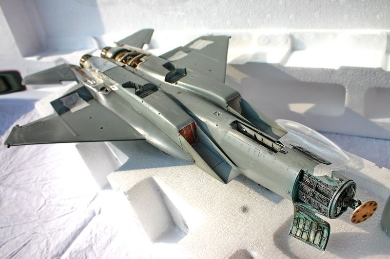

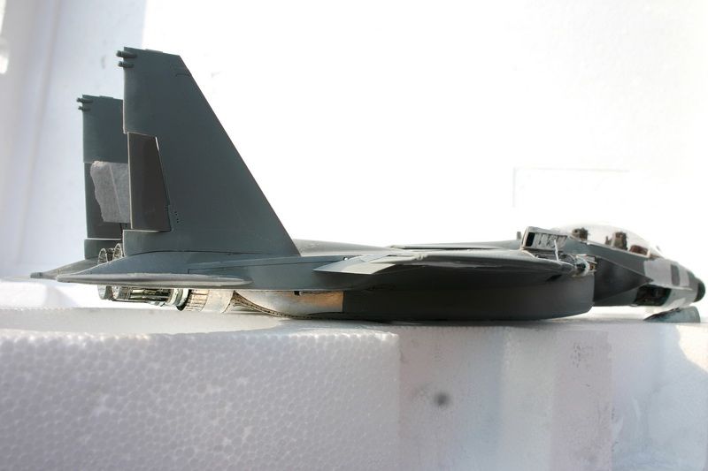

Salve a tutti.
Dopo una pausa, mi son rimesso al lavoro con il "Baz" ed ecco gli ultimi sviluppi:
ho chiuso definitivamente il modello ed ho apportato le modifiche necessarie per renderlo compatibile al Baz scelto per la scelta finale N. 701 "The Burning Fox" (Isra decals) : trattasi di un F-15 aggiornato alla versione Ds.

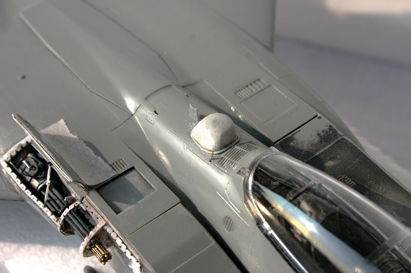

Il soggetto è stato modificato con l'aggiunta di una antenna SATCOM alle spalle del canopy ( come nell'originale) : questa particolarità, è stata realizzata con l'aiuto di una pasta modellabile ad indurimento indotto con fonte di calore (forno)
I terminali, sono stati completamente sostituiti e rifatti (tondi , come nel modello scelto) per questo, molto semplicemente, mi sono avvalso delle stampate vuote del kit (modellandole adeguatamente).

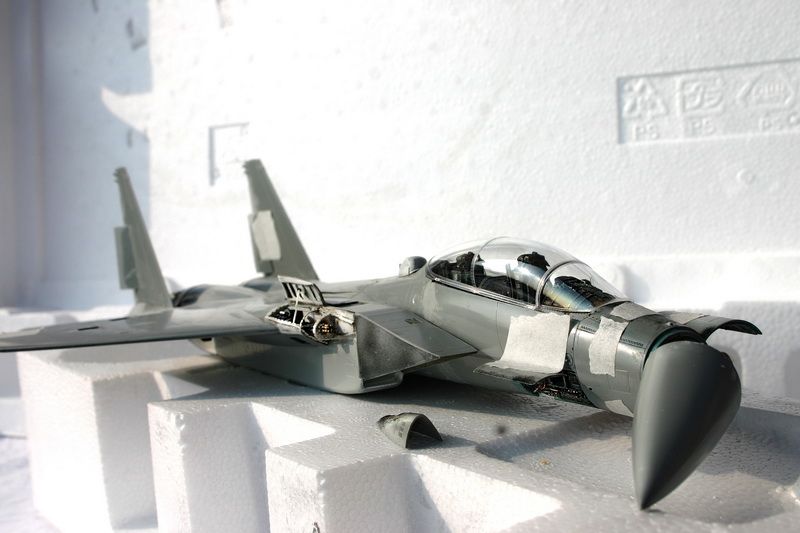

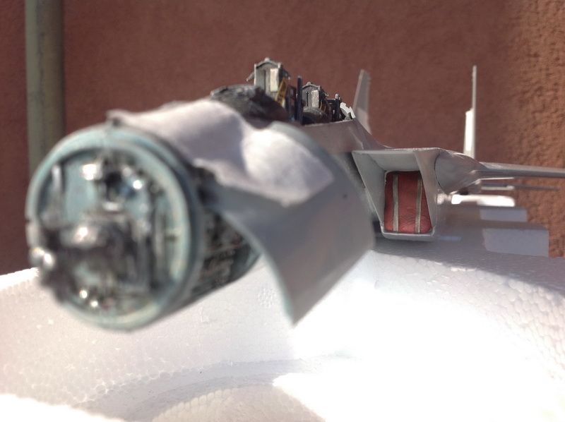

Ho aggiunto il fermo di fine corsa dei flaps ed una cover (rossa) per l'intakes di sinistra .
Il motore di destra, è stato pensato soggetto ad una manutenzione e perciò, lasciato con i vani aperti e la relativa copertura (dell'intake), rivolta verso il basso.
Ho abbassato la soglia di spessore degli ipersostentatori, dei timoni, degli impennaggi ed infine delle superfici di coda (scelta squisitamente personale) .
Ho completato gli sportellini (ispezione dei meccanismi di discesa dei flaps sull'ala di destra)

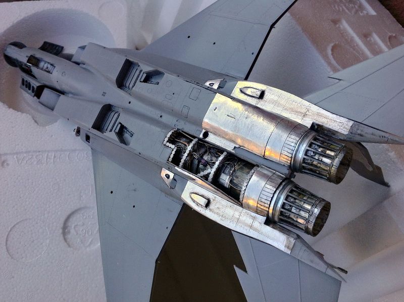

Ho completato il rivestimento in MWP su tutte le parti metalliche dei motori e relative derive.
Ed ecco quindi gli ultimi progressi:
Completamento della parte metallica ( nastro di alluminio autoadesivo lavorato con tecnica MWP)

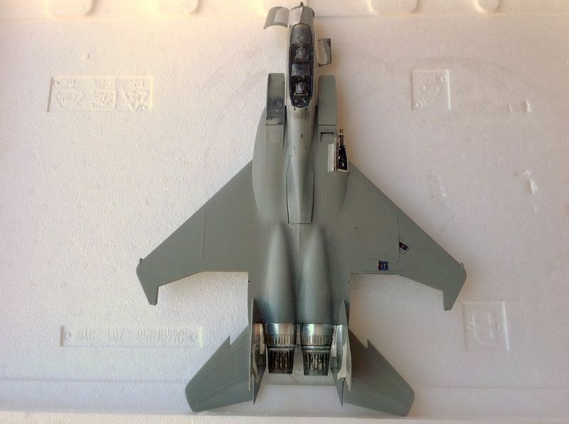

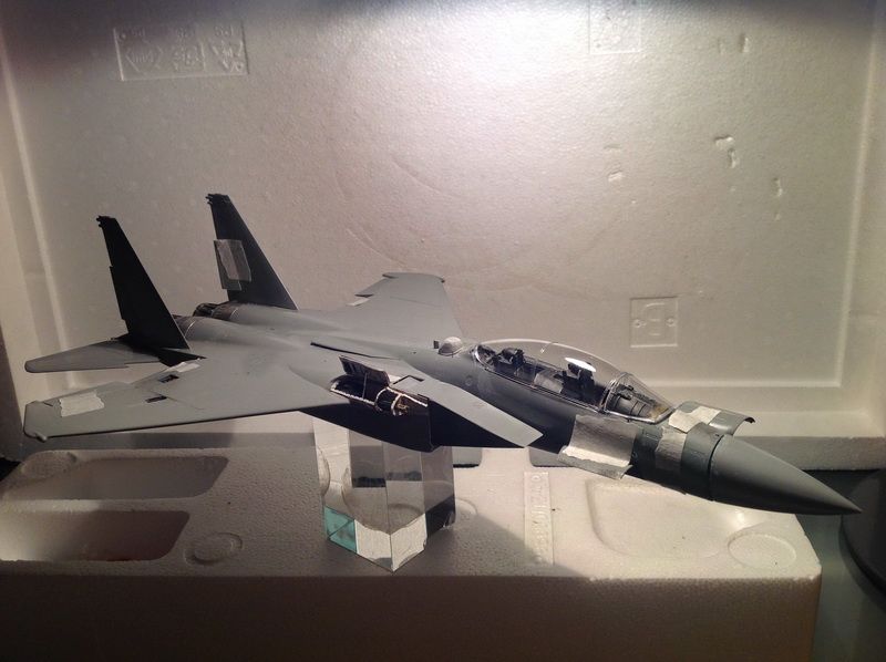

modello visto dall'alto e definitivamente chiuso:

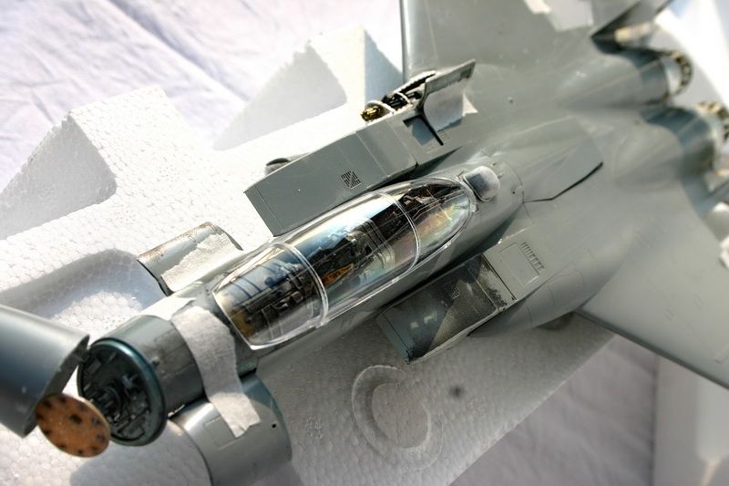

Modello aggiornato con l'antenna SATCOM ottenuta con pasta modellante ad indurimento indotto:

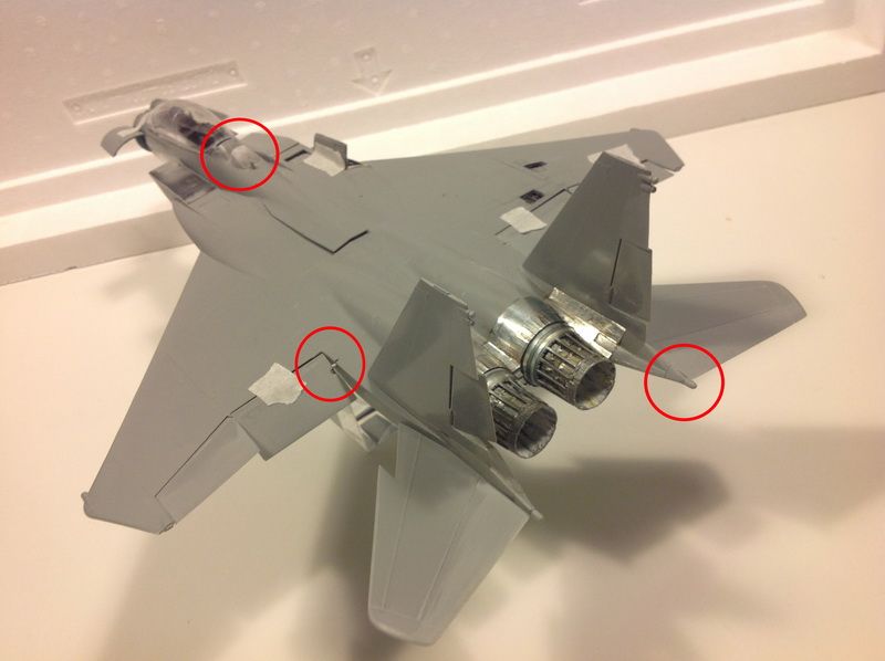

Rivediamo i punti di intervento per adattare il modello al soggetto scelto:
Qui è possibile notare quali pannelli sono rimasti definitivamente aperti e la diversa inclinazione degli intakes:

Ottimo lavoro come al solito,l'unico appunto lo farei per l'antenna satcom,mi sembra troppo squadrata dovrebbe essere più tondeggiante,oltre in foto l'ho vista anche dal vivo qualche anno fa,mi ha dato l'impressione di essere quasi a sezione circolare.

Ciao Antonio, grazie anzitutto per il commento e soprattutto per l'appunto sull'antenna SATCOM.
In effetti, non ho trovato alcun esempio che mi potesse aiutare sul piano pratico (modellistico) e dunque, mi son dovuto arrangiare come ho potuto guardando e riguardando altre foto del particolare.
Son quasi certo che le dimensioni siano corrette e così la forma irregolare e per quanto riguarda l'aspetto "rotondo" hai sicuramente ragione e le foto che mi hai gentilmente postato per la discussione, indicano l'esattezza dell'osservazione: no problems, posso ancora intervenire come credo grazie al materiale utilizzato.
Sarà sufficiente una leggera "remise en forme" sulle parti più "squadrate" e la SATCOM, come per magia, sarà conforme al modello installato sui "Baz".
