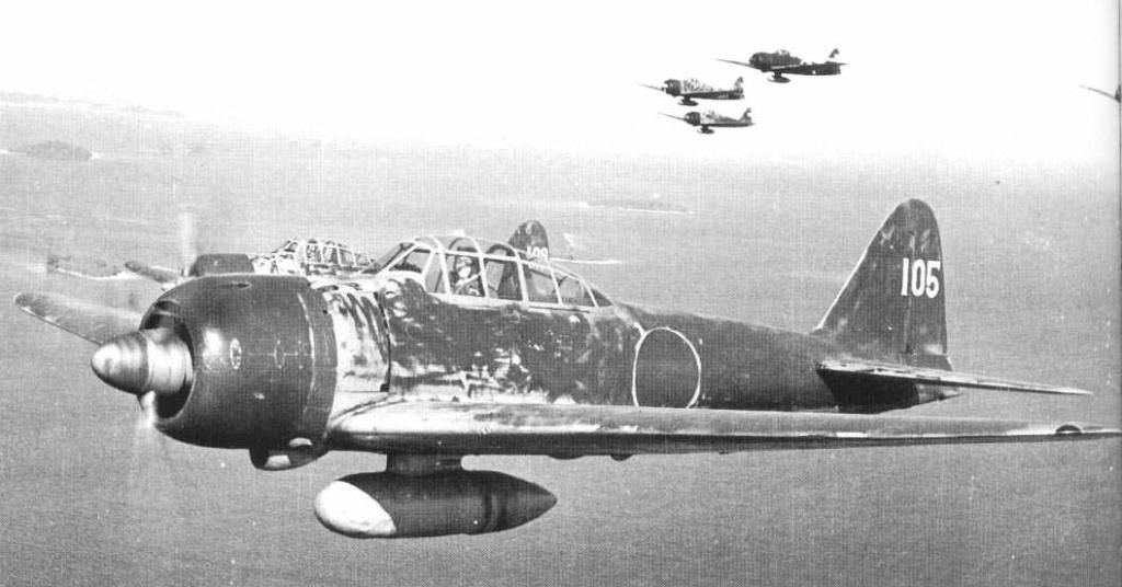

Più o meno dovrei realizzare questa specie di colorazione :?

Bellissima quest'ultima foto !!! Personalmente forse avrei limitato le applicazioni di maskol concentrandomi di più sulla stesura del secondo colore sulla mimetica originale, non mi pare che il colore applicato in seguito (cos'è, verde immagino ???) sia particolarmente scrostato , certo i soggetti giapponesi si prestano a diverse interpretazioni :) , aspetto il risultato finale :-oook , ciao Roger

Uanca ha scritto:Bellissima quest'ultima foto !!! Personalmente forse avrei limitato le applicazioni di maskol concentrandomi di più sulla stesura del secondo colore sulla mimetica originale, non mi pare che il colore applicato in seguito (cos'è, verde immagino ???) sia particolarmente scrostato , certo i soggetti giapponesi si prestano a diverse interpretazioni :) , aspetto il risultato finale :-oook , ciao Roger
Esaminandola bene, in effetti non sembrea molto scrostato, anzi...
Re: A6M3 type 22 - Hasegawa 1/48 - iniziato!
Rug, se ci sono riuscito io ad usare il maskol per le scrostature :D
Ti consiglio, soprattutto per le zone più grandi, di rimuoverlo appallottolandolo a mo di caccola, evitando così di ritrovarti con il modello pieno di scorie di vernice secca e limitando la zona scrostata alla sola goccia di maskol :-oook

Sono d'accordo anche io sul fatto che non fosse eccessivamente scrostato. C'è un filmato in rete che mostra gli A6M5 in partenza da Rabaul nuovi di pacca, in un frammento di quel filmato si vede anche l'A6M3 di Nishizawa e mi sembra anch'esso abbastanza pulito.
Io per la mimetica farei così Roger: visto che le hinomaru sono del tipo semplificato mi farei la base rossa mascherandola con dei dischi di nastro ritagliato.
Poi stenderei il grigio di base lasciando i contrassegni mascherati.
Successivamente si potrebbe fare la maschera delle lettere UI di coda , sempre rosse, che verranno poi ricoperte di verde..
Infine procederei a stendere la vernice verde data sul campo cercando di riprodurre gli sgorbi sul davanti :)
sicuramente più complicato da descrivere che da fare... :)
Inoltre mi pare che l'ogiva fosse di metallo con delle pennellate di verde... vado a memoria non mi vorrei sbagliare....

Ruggè stai facendo un modello davvero bello non vedo l ora di vederlo finito cmq il soggetto della foto ha una colorazione fichissima!!!

Questo soggetto credo sia adatto per tutte le interpretazioni, va bene sia con scrostature sia senza....ma personalmente lo immagino più con che senza :-oook !!!
Anche scolorito a zone è stupendo e la foto sopra :-SBAV (non è che mi fai venir vogli di rifare uno Zero... ?!!

Ruggè....quello zero nella foto è da Oscar ;) se riesci a farlo così
