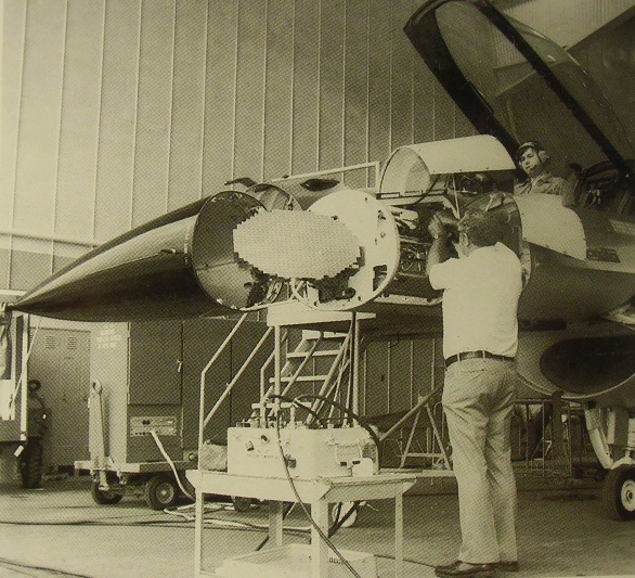

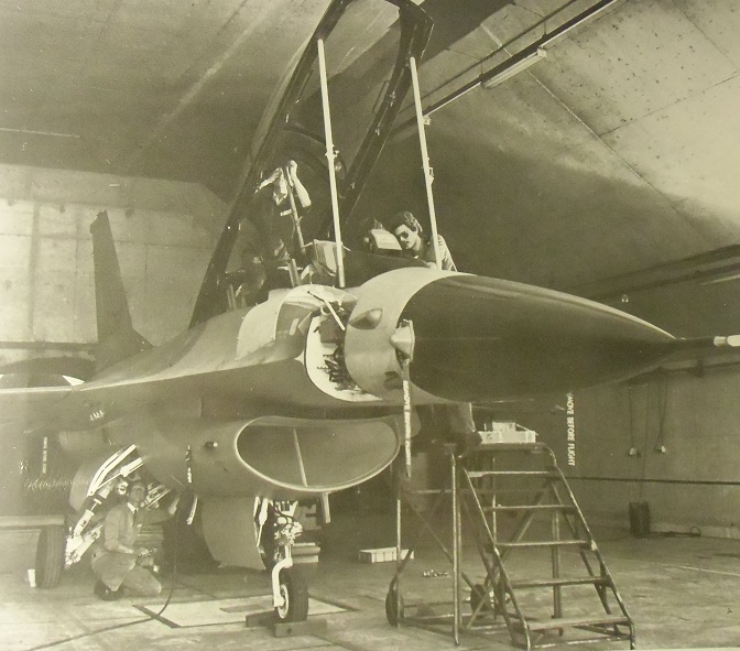

Ottima stuccatura sulla gobba Carmine, bravo! sul muso, purtroppo, vale lo stesso principio... l'ideale sarebbe stato inserire degli spessori anche sotto ai portelli del muso per rialzarli e portarli a livello... ma oramai è tardi.

ilGamma ha scritto:come un idiota non ci ho pensato prima :-sdra
vabbè oggi vedremo che riesco a combinare...abrasiva, ciano, scriber e...pazienza :?
e se lo fai con gli sportelli aperti??... :-)P
