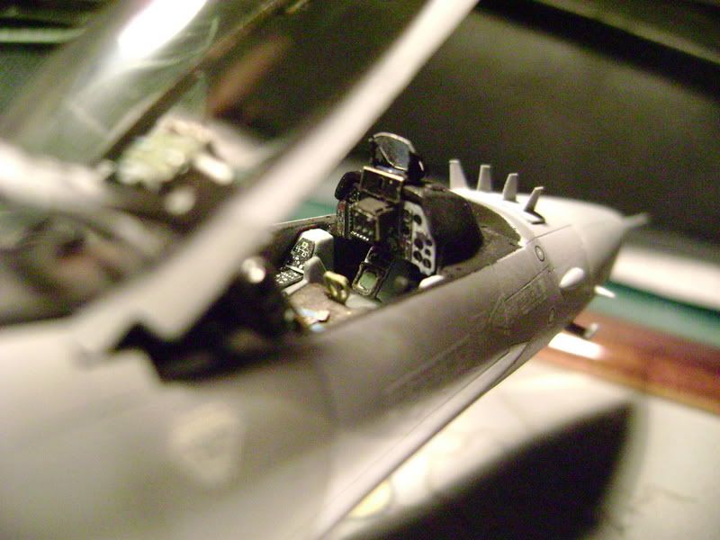

in questo f 16 ho usato le fotoincisioni precolorate.. :lol:

Bè, belle tecniche! mi piace un pò meno quel cockpit dell'F-16 però... gli altri sono molto belli. Ho visto dei colri a china se non sbaglio... hai usato quelli per la lumeggiatura degli interni del gobbo? come li passi? la fustellatrice dove l'hai trovata?
