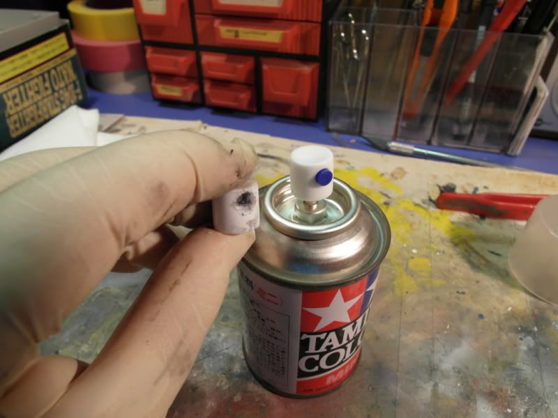

pitchup ha scritto:Come fai a svuotare il colore contenuto nella bomboletta e darlo ad aerografo??
Ciao Max-Pitchup,
non svuoto tutta la bomboletta; spruzzo (decanto) in un barattolino solo la quantitĂ  che mi serve, per poi darla ad aerografo.
A prescindere dalla quantitĂ , per farlo hai bisogno di far uscire il colore dalla bomboletta ad una pressione molto piĂą bassa, e lo fai allargando la sezione di uscita.
Bisogna quindi modificare un tappino, come vedi in foto:
Una punta da trapano o una vecchia lama X-Acto e due minuti di lavoro.
Fatto questo, puoi decantare il colore nel barattolino servendoti di un pezzetto di cannuccia e di patafix. Così:
Una volta nel barattolino, il colore "frigge". Quando smette, è pronto per essere caricato nell'aerografo.
A lavoro finito, pulisci il tutto usando diluente nitro, o acetone, o il Tamiya Cleaner (tappo rosa).
Auguri! Paolo
