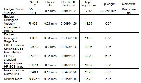

Innanzitutto ieri sera ho misurato con il calibro l'ugello della mia Badger Crescendo e mi sembrava 0,5/0,6 mm e ho visto nel post precedente che il Badger Patriot ha 0,5 mm e questo mi conferma la misurazione (artigianale) che ho eseguito e poi mi sconcerta. Da nessuna parte la Badger dichiara la sezione della duse e si limita a dire che ci sono (per la Crescendo) le duse Fino, Medio e Grande ed il mio è il modello 1F, ovvero Fine e con 0,5 mm di ugello. Adesso comincio a capire!
Ieri sera ho rispolverato la vecchia ACM Spitfire ed il sito internet del produttore mi indica l'ugello da 0,2 mm con coppetta da 1,5 mm a gravità. Questa aeropenna l'ho usata molti anni fa con colori Molak ed Humbrol, con getto fine e coppetta adeguata, ma con grossi problemi di guarnizioni, ago e grilletto.
Quindi riepilogando sarei orientato sull'Iwata, sia per la qualità sia per avere un prodotto diverso rispetto alla Badger Crescendo, ottima sulle campiture la grossolana. Quindi pensavo al modello HP-BP con ugello da 0,2 mm e coppetta da 1,5 mm. Su internet la prezzono a 164 euro (Kustom Color) e 175 euro (SprayPal) nuova, compreso spedizione. A dire il vero su SprayPal vendono una di seconda mano (usata solo alcune volte) a 120 euro, compreso spedizione. Non so se vale la pena di risparmiare 44 euro, oppure prendere una nuova.
Per quanto riguarda la seconda opzione, ovvero la Eclipse HP-BS, ho alcuni dubbi. Il primo non ha le guarnizioni PTFE, manca la regolazione della corsa dell'ago, l'ugello è 0,3 mm ed il serbatoio superiore è da 9 ml che lo trovo troppo ingombrante. Ho visto che la duse si smonta velocemente come la Crescendo (che ha un facile attacco a baionetta), ma anche la vecchia ACM Spitfire con gli Humbrol non avevo quasi mai smontato la duse per pulirla.
Voi alla fine cosa mi consigliate ?? A proposito che tubo di collegamento va con la Iwata ?

Con una duse da 0,5 di sicuro non si riescono a tirare fuori nè amebe, nè mottles Luftwaffe!
L'attacco Iwata è da 1/8... quindi del tipo grande. Al contrario, i Budger hanno tutti l'attacco più piccolo da 1/4... quindi devi acquistare anche il collegamento Michele.
l'HPBS ha la duse da 0,35... se eri orientato su una 0,2 è meglio l'altro. ;)

A chiusura di questa interessante discussione volevo dirvi che ho ordinato il nuovo aerografo: Badger Renegade Velocity!
In realtà, come avevo riportato nei miei post precedenti, ero intenzionato ad acquistare un Iwata, poi ho ripensato e ho deciso per l'americano per vari motivi. In primo luogo perchè i vari modelli avevano caratteristiche contrastanti con quello che cercavo e non riuscivo a trovare un modello che le riassumesse. Il Renegade invece le riassume, avendo le caratteristiche del HP-BS e la duse dell'Eclipse facilmente rimovibile e da 0,2 mm. Il tutto è compatibile con il resto della mia attrezzatura (tubo, attacchi compressore) e con il Crescendo mi sono sempre trovato bene. Quindi il nuovo arrivato si affiancherà al vecchio Crescendo per le parti più fini. Per il compressore seguirò i vostri consigli non appena le finanze lo permetteranno.

Enrico, il Renegade velocity che ho preso è il modello classico. Quello con due due ed aghi è il Renegade Krome 2 in 1 che stranamento non è commercializzato in Italia. Si trova solo in un paio di negozi on line in USA e costa (IVA, spedizioni e dogana) circa 130 euro, come il velocity in Italia (spedito a casa). La differenza sta nelle due duse, un grilletto più morbido ed un blocco sullo spostamento dell'ago (per variazioni grossolane) ed ovviamente il fatto che è cromato. Tutte le parti di ricambio (come specificato nel sito degli "Aerografisti") devono essere acquistate negli USA. Avendo già il Crescendo non ho ritenuto interessante imbarcarmi nell'acquisto in USA, andando verso il suo classico modello velocity con duse da 0,2 mm.
