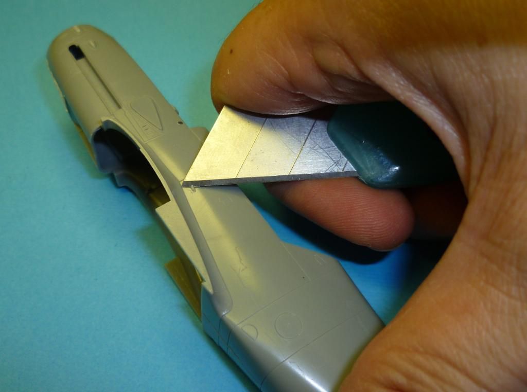

Ho già incollate le due semifusoliere, tanto il suo pit lo si può inserire da sotto una volta finito, per cui mentre aspetto che sia terminato mi dedico ad altre cosette tipo eliminare le due bugnette sul lato sx sotto l'abitacolo non presenti nel modello G4...

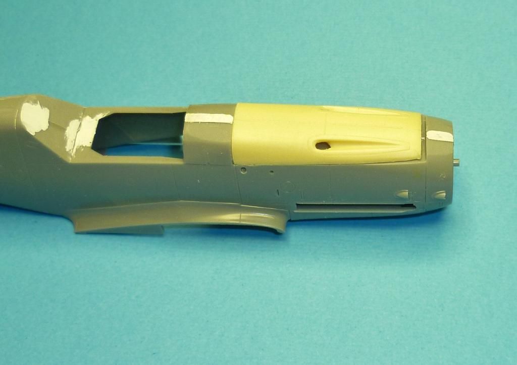

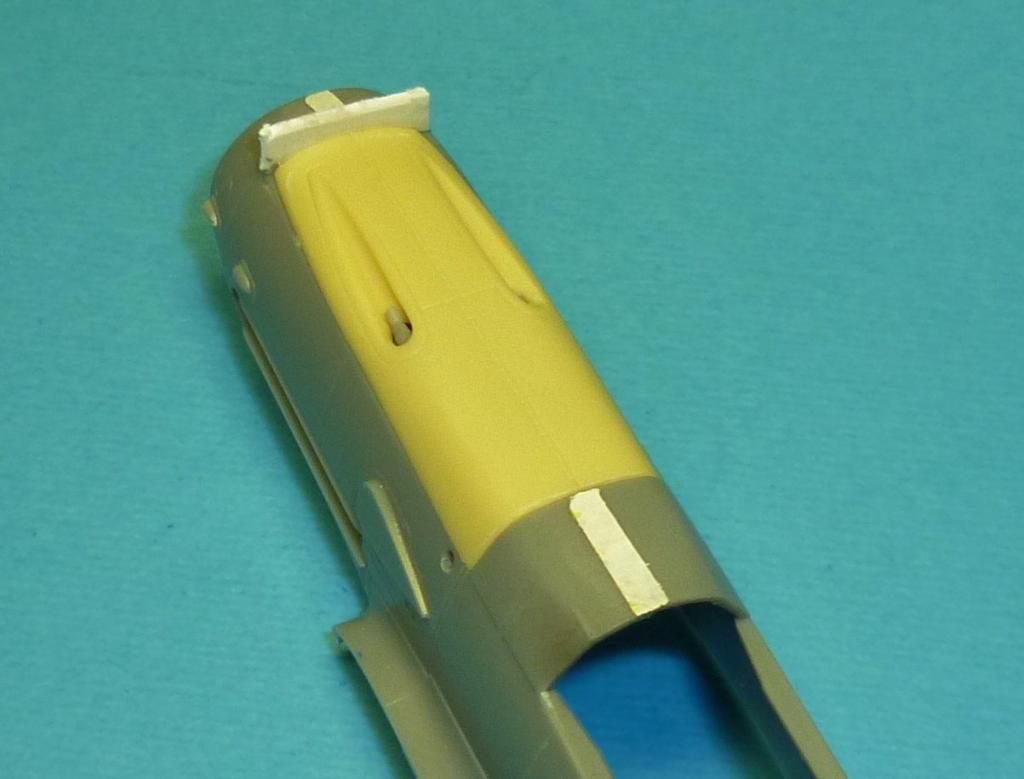

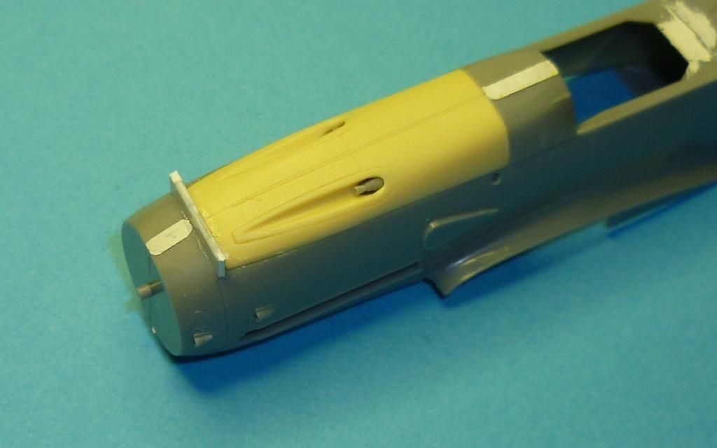

Il kit propone per la versione in questione, la cofantura superiore del motore in resina con le giuste pannellature e aperture per le due mitragliere...ma!!!
Questa davvero non me lo aspettavo dalla cara vecchia Hase :-NOOO una cappellazza del genere è davvero una gran pippa da sistemare!
Ecco come ho pensato di fare: dopo aver incollate le canne delle mitragliere, ho sagomato come meglio si poteva la cofanatura in resina e l'ho fissata con attak. Sucessivamente ho utilizzato un piccolo pezzo di plasticard per richiudere la fessura, fissandolo sempre con attak, tanto attak :-D chissà che non mi faccia un pò da stucco per la fase sucessiva dove cercherò di far collimare il cofano al resto della fusoliera...
