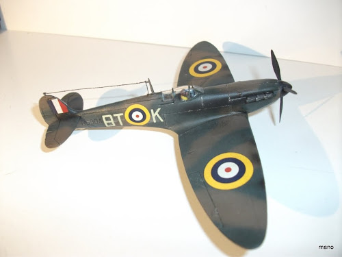

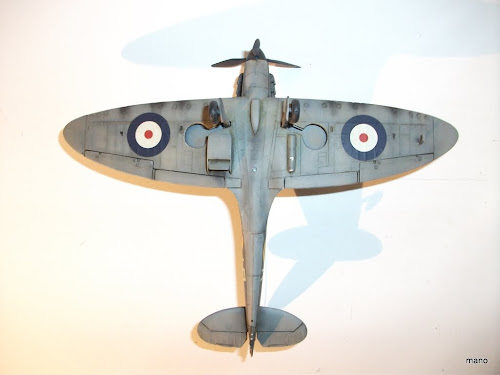

ah ecco! allora ho proprio toppato! :-bleaa vabbe' un motivo in più per fare un altro spit in futuro!
ma, accuratezza storica a parte, come vi sembra l'esecuzione della mimetica sfumata? sono riuscito nell'intento?
e...il patafix serve per farla sfumata, oppure è da usare solo per definire il profilo ondulato della mimetica? cosa che con carta e nastro sarebbe molto più complesso da fare...alla luce dei fatti sono arrivato a questa (ovvia?) conclusione...
Re: Supermarine Spitfire Mk.1, 1/72, Airfix
Francesco, dai un'occhiata qui: le foto riescono ad esser più chiare delle parole: http://hsfeatures.com/spitfiremkibg_1.htm
Dobbiamo anche considerare che nella scala 1/72 le sfumature, per la mimetica da te scelta, sono invisibili; se osservi le foto inserite nel link sopra indicato vedrai che le sfumature non ci sono sebbene la scala sia maggiore (1/48) di quella del tuo modello. ;)
Messaggi: 48354
Mano ha scritto:ma, accuratezza storica a parte, come vi sembra l'esecuzione della mimetica sfumata? sono riuscito nell'intento?
Per essere alle prime armi con l'uso dell'aerografo, non te la sei cavata male. Già ti sai regolare bene con pressioni e diluizioni... ;)
Il Patafix definisce meglio la mimetica dando delle sfumature più in scala. C'è anche da considerare quello che, giustamente, ti ha fatto notare seastorm: nella 1/72 le sfumature dovrebbero essere talmente impercettibili da rendere la mimetica a bordi completamente netti. :-oook

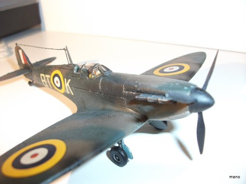

ok...come faccio l'antenna? :roll:
l'ultimo tentativo è stato con il Bf109. Dopo aver inutilmente provato con la sprue fusa, l'ho realizzata con del filo da cucito irrigidito con un po' di ciano. sebbene abbia funzionato in qualche modo mi dà un po' l'idea di fuori scala...un po' troppo spesso forse. D'altronde con la sprue fusa non sono riuscito ad ottenere un filamento sottile della lunghezza giusta. Voi come fate?
Messaggi: 23013
potresti usare il filo da pesca finissimo... :idea:
Messaggi: 27487
Mano ha scritto:... con la sprue fusa non sono riuscito ad ottenere un filamento sottile della lunghezza giusta. Voi come fate?...
Ciao Francesco,
se clicchi qui troverai la procedura che seguo io.

Ho letto la procedura utilizzata da te e l'ho anche provata...tuttavia non sono riuscito ad ottenere fili adeguatamente lunghi. Per questa volta ho ancora deciso di usare il filo da cucito irrigidito con ciano.
ah...il modello è finito!
Sul mio blog (vedi in firma) c'è tutto il build-log.
PS: come fissante opaco ho utilizzato il Matte Varnish della Vallejo Model Air. il risultato è una patina biancastra che a mio avviso rovina un po' l'effetto finale, appiattendo tantissimo i colori e schiarendoli leggermente. tra l'altro se ci passo un pennello bagnato con acqua l'effetto sparisce mostrando una finitura bellissima: appena si asciuga l'acqua però la patina torna. sono io che esagero con le mani di fissante oppure è il prodotto che non va bene?
Messaggi: 48354
Mano ha scritto:PS: come fissante opaco ho utilizzato il Matte Varnish della Vallejo Model Air. il risultato è una patina biancastra che a mio avviso rovina un po' l'effetto finale, appiattendo tantissimo i colori e schiarendoli leggermente. tra l'altro se ci passo un pennello bagnato con acqua l'effetto sparisce mostrando una finitura bellissima: appena si asciuga l'acqua però la patina torna. sono io che esagero con le mani di fissante oppure è il prodotto che non va bene?
Credo proprio sia un problema del prodotto che hai usato Francesco. Il problema della patina biancastra mi ricorda un pò il Flat Base della Tamiya... quindi credo che il Vallejo sia un pò troppo "pesante" per i nostri modelli. Sò che la ditta spagnola fà anche il satinato e il Medium Matte... magari prova quelli! o meglio, utilizza l'opaco Gunze o Tamiya. ;)
Ah, dimenticavo! per i cavi delle antenne, prova a dare un occhiata QUI! :)

i gunze o tamiya vanno bene con sotto gli acrilici? o ci sono controindicazioni? tendenzialmente preferirei usare solo acrilici in quanto lavoro in camera e preferisco evitare prodotti con forti odori o addirittura tossici. (già i Tamiya un po' di puzza la fanno mi sembra). proverò prima con il vallejo...sennò mi butterò sui tamiya e/o gunze.
interessante il filo! grazie per la dritta. ci farò un pensierino nel caso in cui mi vorrò cimentare in velivoli con tanti tiranti e antenne...ora mi butto sui moderni... :cool:
Messaggi: 48354
Re: Supermarine Spitfire Mk.1, 1/72, Airfix - FINITO!
Assolutamente nessuana controindicazione dei trasparenti Gunze/Tamiya su acrilici! :-oook vai tranquillo....
