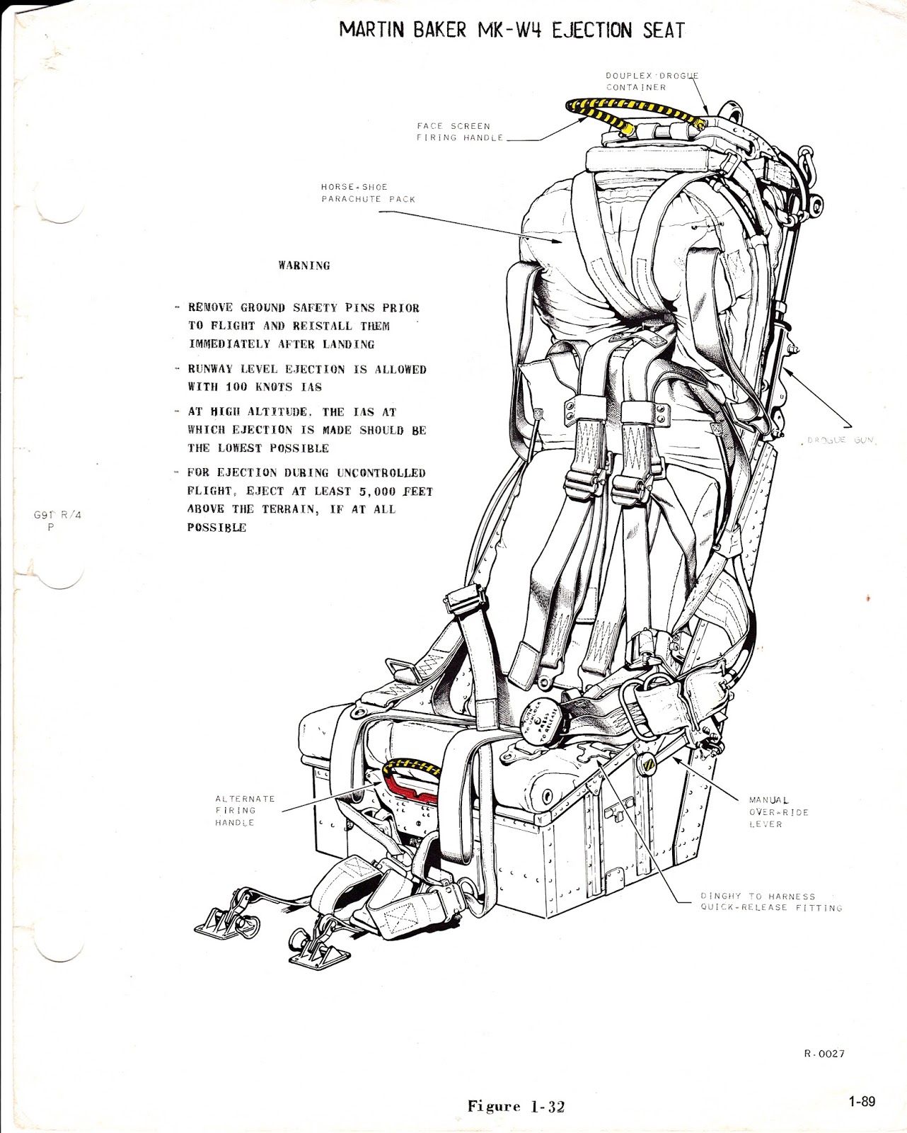

Scusami Aldo...mi pare di capire che tu vuoi modificare la seggiola. Come leggo dal titolo tu vuoi fare un R ma parli di seggiola anti "zero-zero". La seggiola anteriore alla "zero-zero" è l'MK.4 perchè per trovare la seggiola "zero-zero" dobbiamo passare alla versione Y. Quindi mi chiedo: il kit Pavla che seggiolino monta? Puoi farci delle foto? ;)
Nella prima immagine troverai la versione dell'MK.4 mentre nella seconda immagine c'è l'Mk.6 usato anche dai G.91
http://2.bp.blogspot.com/-BR8j0FpybuA/U ... G_0003.jpg
https://martin-baker.com/products/mk6-ejection-seat/
http://www.airvectors.net/avamx.html
Agli esperti l'ultima parola :-oook

Bonovox ha scritto: 8 aprile 2021, 16:23 Scusami Aldo...mi pare di capire che tu vuoi modificare la seggiola. Come leggo dal titolo tu vuoi fare un R ma parli di seggiola anti "zero-zero". La seggiola anteriore alla "zero-zero" è l'MK.4 perchè per trovare la seggiola "zero-zero" dobbiamo passare alla versione Y. Quindi mi chiedo: il kit Pavla che seggiolino monta? Puoi farci delle foto? ;)

Altro problema il seggiolino, , prima di diventare la sede della Martin Baker in 1:72 e visto che osservando quello che oggi la Pavla offre non c'è molto da scegliere, pensavo che quello per il Provost fosse il più simile al MK-W4 . Su quello dell' EE Lightning ci sono i fianchetti superiori da eliminare che per ora vorrei evitare, già ne ho a sufficienza :-laugh :-laugh
