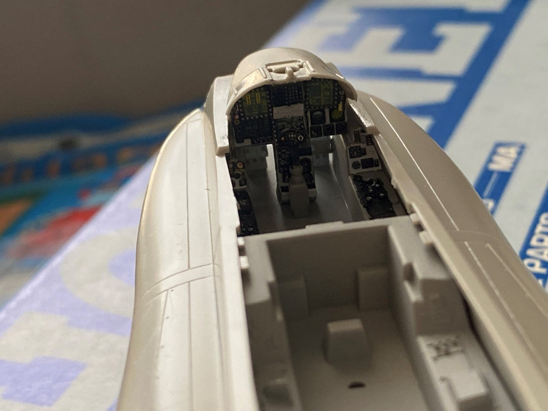

Oggi, come consigliatomi, ho fatto delle prove a secco.

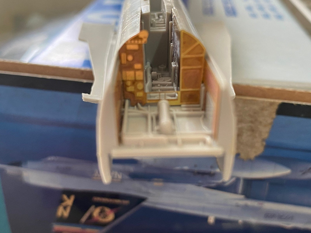

Sembra che per quanto riguarda il cockpit non ci siano problemi. Sottolineo il sembra perchè magari io non riesco a vedere l'errore nell'eventualità che sia.
Intanto ho sigillato con del lucido e spero in serata o domani di dare qualche lavaggio e poi del drybrush.

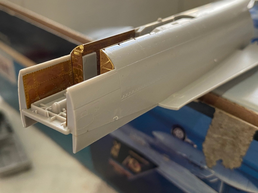

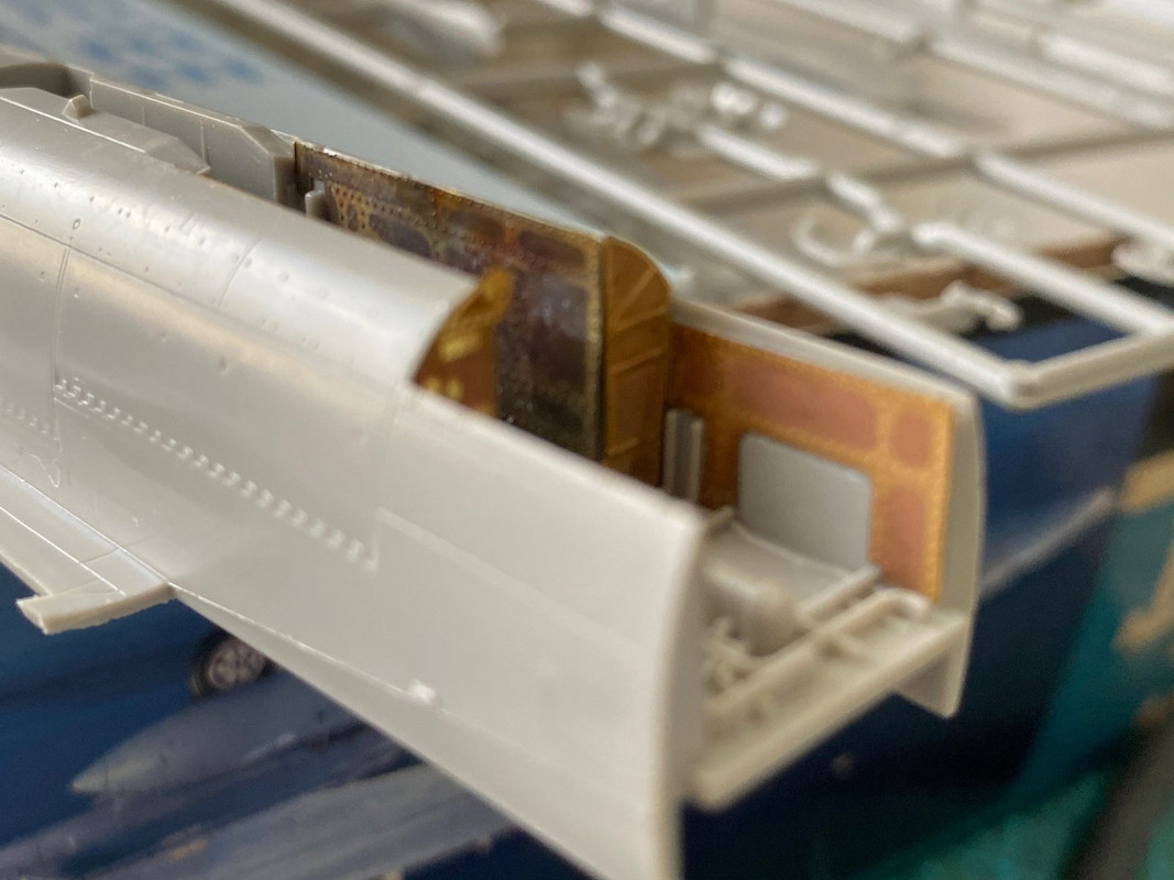

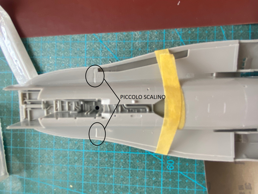

Qui facendo le prove noto che si forma uno scalino.

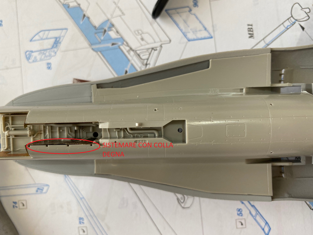

in questo punto ho trovato qualche difficoltà con la colla. Anche con attivatore...niente. Faccio asciugare quella già applicata e poi sistemo questa.

Per quelle due piccole fessure che si sono creati nella parte inferiore dei LERX, vicino l'abitacolo, che stucco hai intenzione di usare per comare il gap?
Per il cockpit, tralasciando la correttezza, non riesci a mettere un po' meglio lo schermo di destra, è visibilmente storto.
Dalla foto da te postata della vasca dentro la fusoliera, sembra che non ci siano interferenze. Hai inserito anche le paratie laterali?
Cosa intendi per colla degna? Che colla hai usato per incollare le fotoincisioni?

Ciao Mad, per quelle fessure vicino al LERX, (magari quando avrai un minuto, mi spiegherai cos'è un LERX), userò il classico grigio tamiya e poi spero che qualche anima pia mi spiegherà come reincidere senza creare disastri.Madd 22 ha scritto: 24 marzo 2021, 17:36 Ciao Alessandro
Per la P.E., anche io vorrei sistemarla, ma ho paura che dopo si rovina e non saprei come fare. Le paratie laterali sono state inserite e primerizzate, mi spiace solo non aver fatto foto.
Purtroppo quella p.e. nel vano carrello è stata la prima ad essere applicata e ho usata la FANTASTICA

Ciao, complimenti per il soggetto.
Per le fessure sotto le LERX ti consiglio la ciano, al contrario dello stucco non si sbriciola sotto l'azione della punta.
LERX è l'acronimo di Leading Edges Root Extensions, in pratica un'estensione della radice alare che si raccorda alla fusoliera, ne è dotato anche l'F-16 e contribuisce ad estendere la superficie portante.

Quoto Marco, non usare lo stucco... vai di ciano che ti permetterà di reincidere le superfici senza grossi patemi d'animo.
