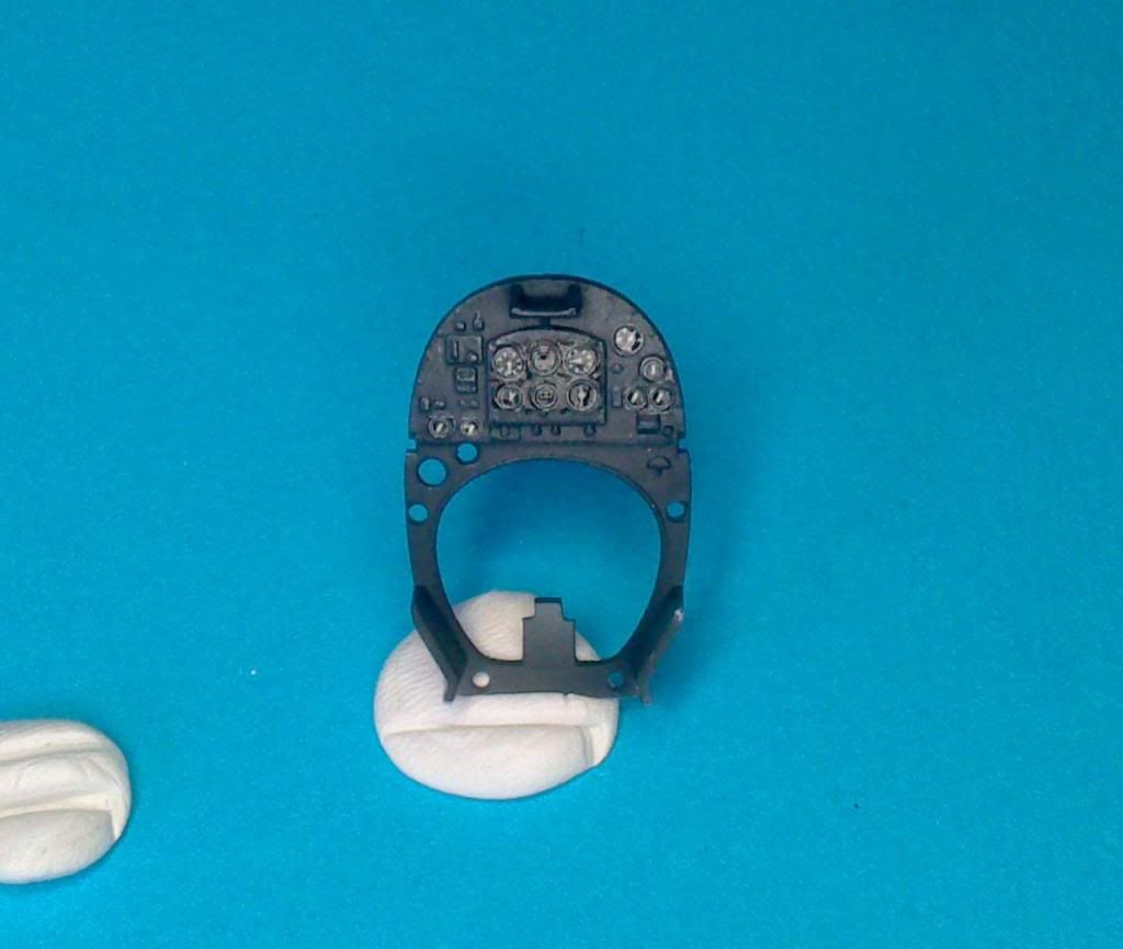

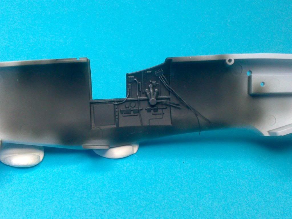

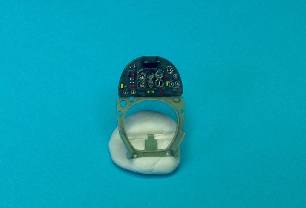

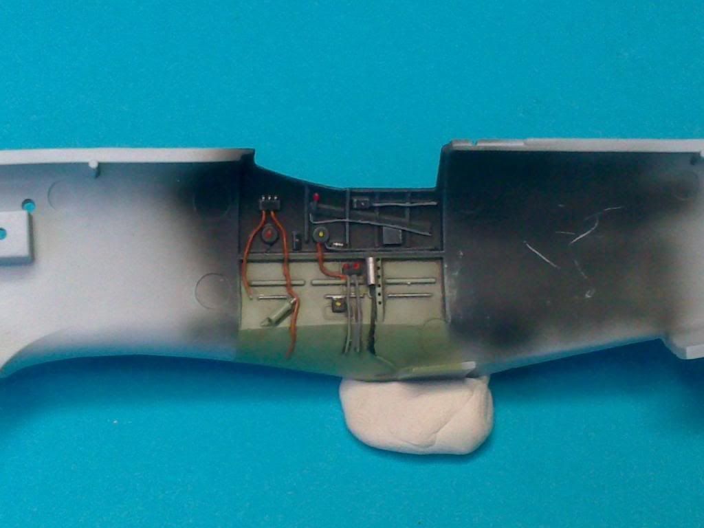

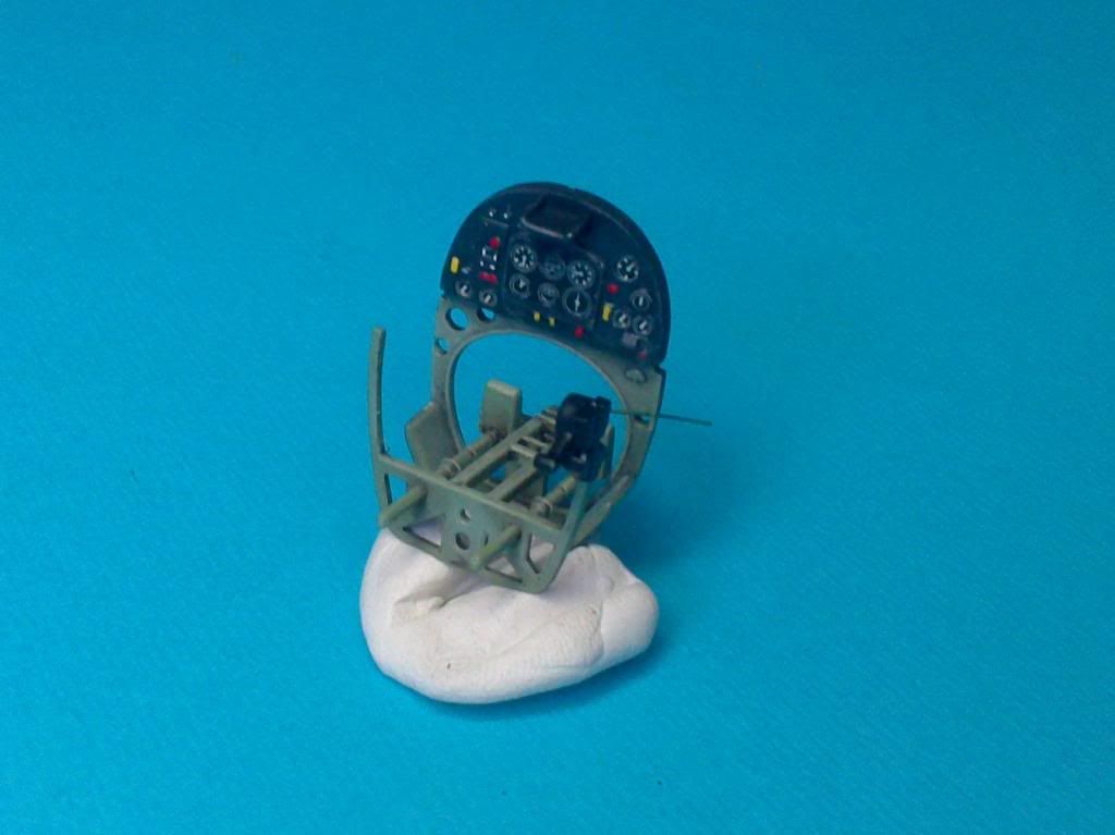

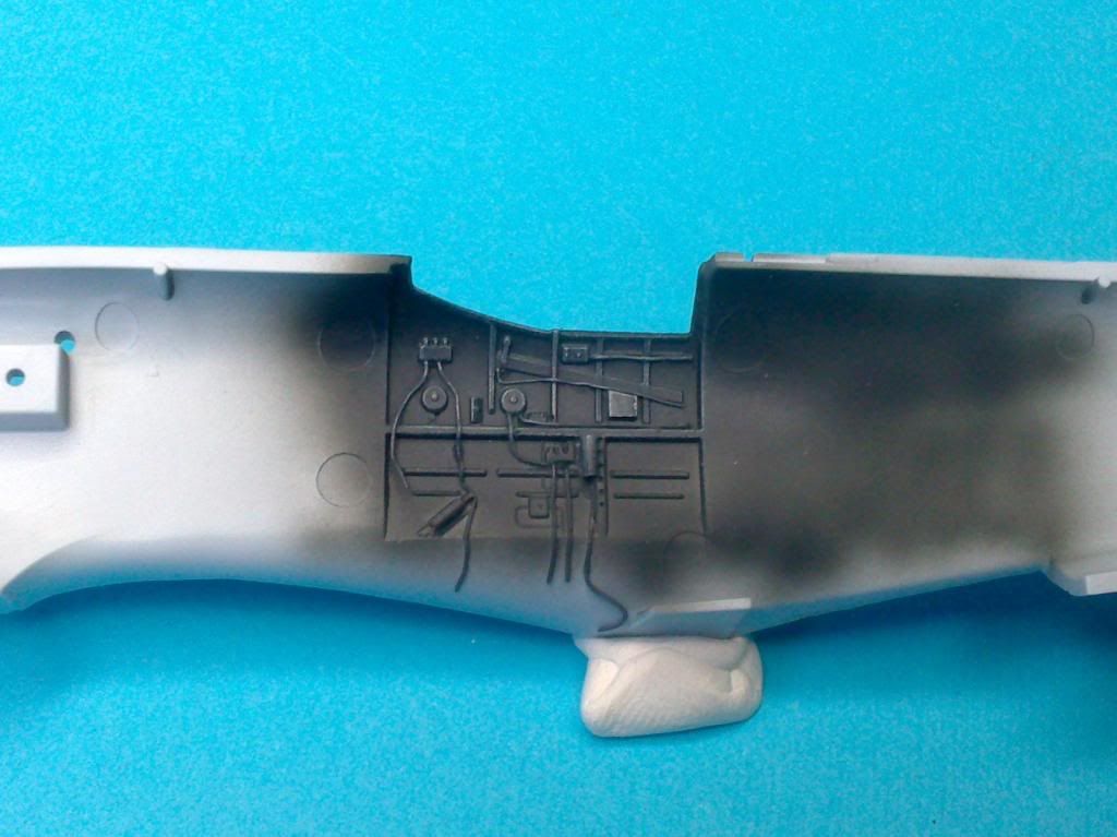

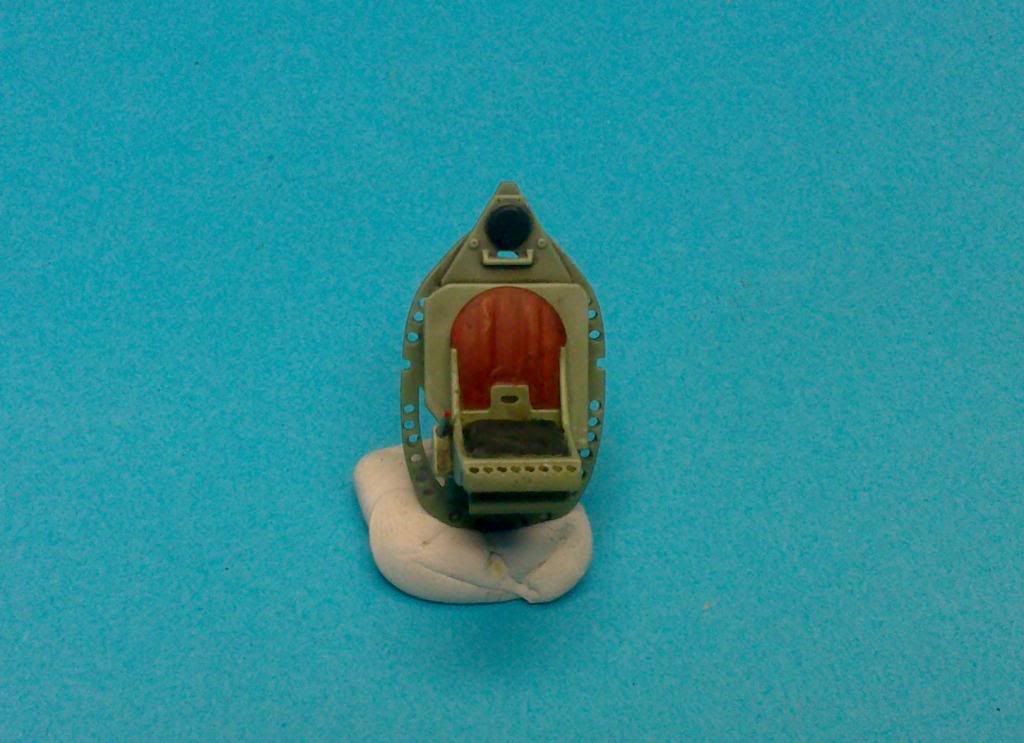

Vediamo di dare un pò di colore e vita a questo abitacoluzzo...praticamente un primo approccio per poi essere affinato e assemblato.
Come primer ho utilizzato il nato black per gli interni. Le motivazioni sono due:
La parte superiore delle pareti laterali era nera in alcuni esemplari tardi...
La base nera aiuta a dare profondità, una specie di pre, quando spruzzerò il verde interni, io uso il gunze H.312
Steso il nato black, essendo opaco, ho subito fatto il dry ad olio con un grigio medio...poi una passata di future per fissarlo.
Il pannello strumenti anche lui in nato black, dopo la mano di future. Ho usato vecchie decal per la strumentazione...
Ed ecco il verde interni e i cavetti colorati, alcuni ancora da sitemare quando allocherò i vari pezzi dentro la fusoliera...
Per il seggiolino al quale mancano ancora le cinte, ho seguito questa configurazione tratta da una monografia che non ricordo il nome
Spero paiccia...
Sir Roger
Spero paiccia...

Grazie mille!ROGER ha scritto:Il seggiolino, per fare prima e non impastare del milliput e sporcarmi le manine, ho preso un pezzettino di una microspugna. Quelle che da asciutte diventano tipo il polistirolo espanso e si possono sagomare con un cutter e adirittura carteggiare

Temo che sarò meno preciso e veloce nel creare il fondo del pitdakota ha scritto:Preciso;efficace;veloce...........Il "solito" Roger![]()

Ottimo lavoro..senti un po,la future la dai ad aerografo nel pit o a pennello??
