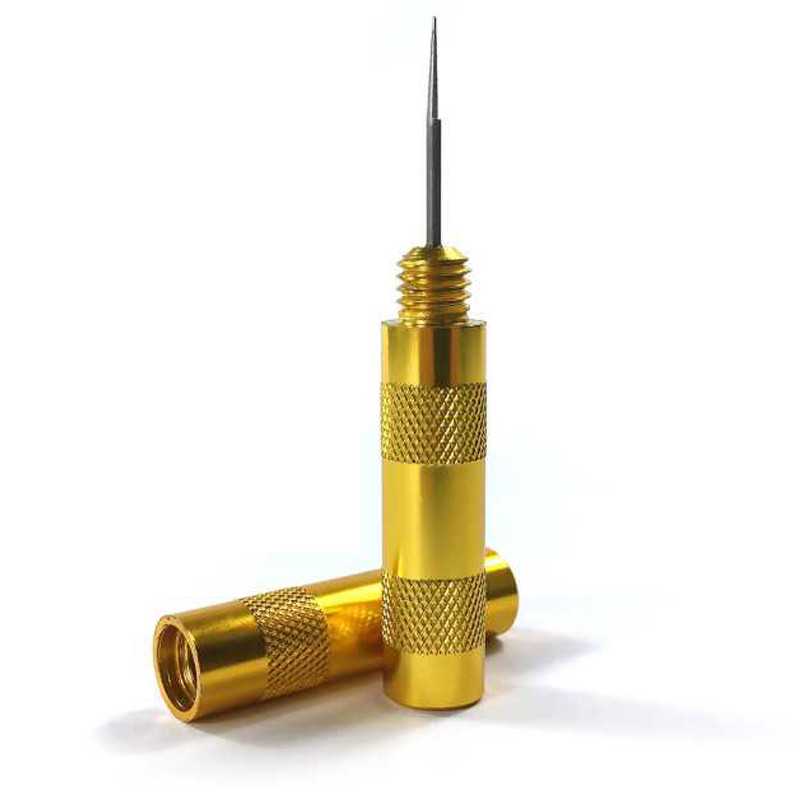

Ogni tot ore di uso, capita anche a me il gorgoglio, a volte devo ricorrere allo strumentino a lama per la pulizia della duse e per non lasciare niente al caso, lo passo anche sull'ago.

peppardo ha scritto: 28 agosto 2025, 12:32 Ogni tot ore di uso, capita anche a me il gorgoglio, a volte devo ricorrere allo strumentino a lama per la pulizia della duse e per non lasciare niente al caso, lo passo anche sull'ago.
Il reamer andrebbe usato solo in caso di estrema necessità perchè potrebbe facilmente alesare la duse. Se la pulizia ordinaria è eseguita correttamente e con attenzione, difficilmente la duse si ottura.
Certo, ci vuole moooolta attenzione e la mano ferma!

Solo in questi casi estremi è utile il reamer ma solo se la nitro non riesce a scioglie il grumo.

Per chi ha la fortuna di avere un amico dentista, o ha la pazienza di cercare, esistono degli alesatori in acciaio di varie misure e conformazione, dal liscio allo zigrinato, che si adattano perfettamente all'uso, essendo molto flessibili e che seguono perfettamente la conicità di una duse, niente a che vedere con gli spazzolini interdentali:
