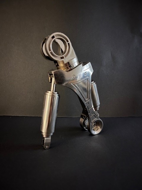

Dopo aver visionato i fascicoli che hanno le sezioni curiosità , storia e montaggio, mi sono soffermato sulla resa metallica del "bimbo"...si perché una volta finita lo prendo per mano e ci vado a spasso dato che sarà alto circa 1 mt.
Il metallo che se mal non ricordo è una lega di titanio mi appare più satinato, forse zincato...che lucidato o cromato.
Ho iniziato un primo step di lucidatura con una crema della Meguiar's e dremel con disco per lucidare...leggero miglioramento ma non quello sperato.
Secondo step ho preso il sidol e sempre dremel....anche qui un'ulteriore step ma non ancora quello voluto
Ultimo step che ha portato alla resa che volevo: pasta abrasiva a grana fine e sempre con l'ausilio del dremel....con una unica accortezza di andarci tranquilli per non arrivare allo strato di rodiatura o ramatura.
Rispetto alla parte del braccio c'è una notevole differenza di resa, il pezzo lucidato da me ha poi una resa che si accosta bene ai pezzi in plastica cromata.

Arrivato il secondo pacco e ho fatto qualche lavoretto.
Ho continuato a lucidare con pasta abrasiva fine e dremel per diminuire l'effetto zincato e donare un po' più di lucidità.

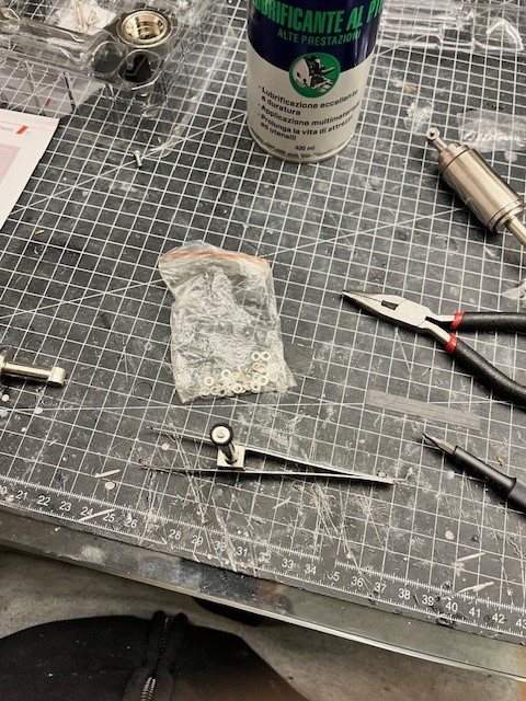

Montaggio pressoché standard se non per l'utilizzo di una rondella piatta per fissare meglio il paraolio del pistone idraulico del braccio.
Prima prova che ho fatto estendendo il pistone, il gommino (che nella realtà sarebbe un paraolio) è rimasto nella canna.
Ho aumentato la superficie di fissaggio con uan rondella e lubrificato la canna con del grasso spray al teflon che unge poco.
Montato il tutto e qualche foto....le dimensioni sono preoccupati :-incert
Il mio dito e a confronto quello di questo "bambino"

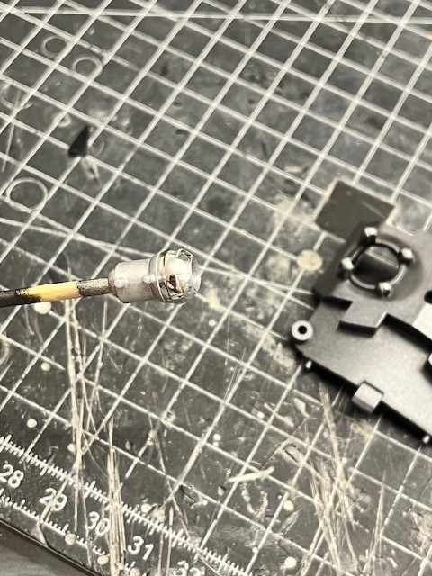

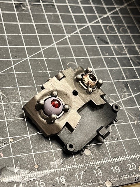

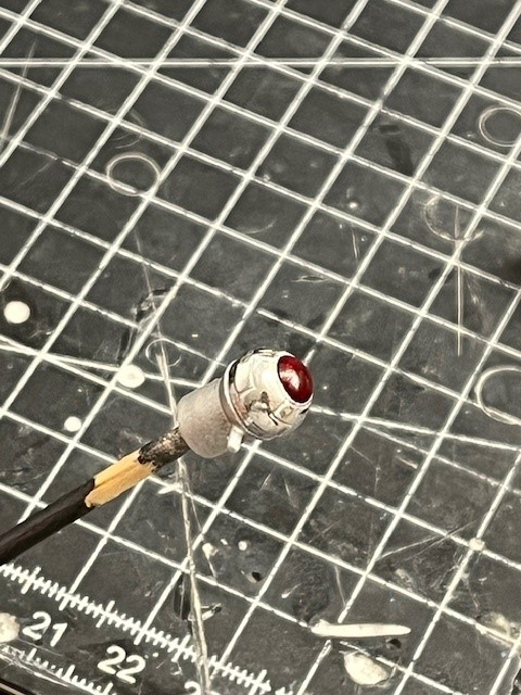

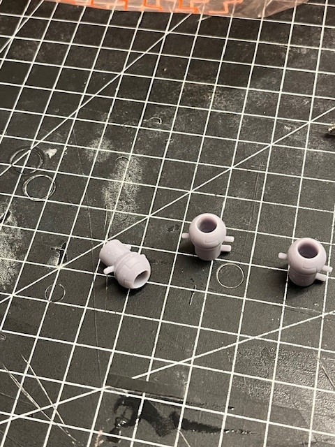

I bulbi oculari li ho rifatti al 3d prendendo come riferimento dei frame del film (specie in terminator Salvation dove si vede la catena di montaggio dei T-800)
Cosi per sfizio ho provato ad incidere gli originali ma nulla a che vedere con quelli riprogettati.

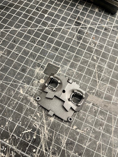

Ho fatto poi una prova al volo verniciando con dello Stainless la maschera interna che supporta i bulbi.
Sono già un altro sguardo con questi nuovi occhi.

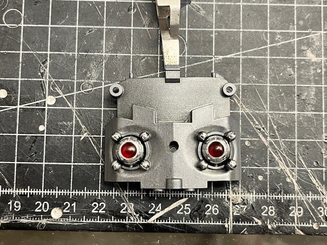

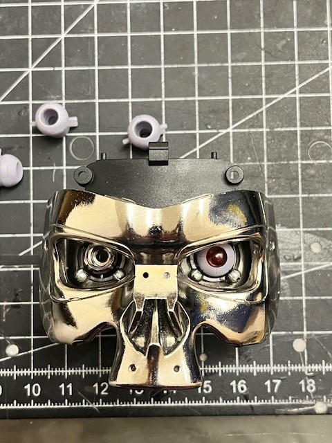

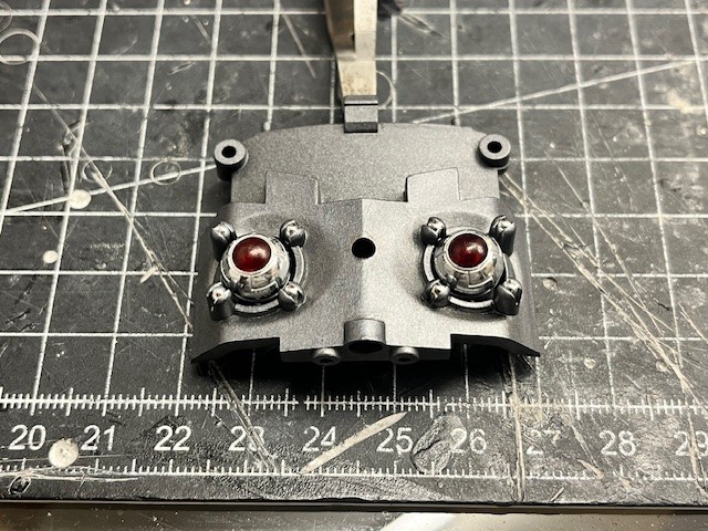

Ho Riverniciato la maschera in gun metal semigloss.

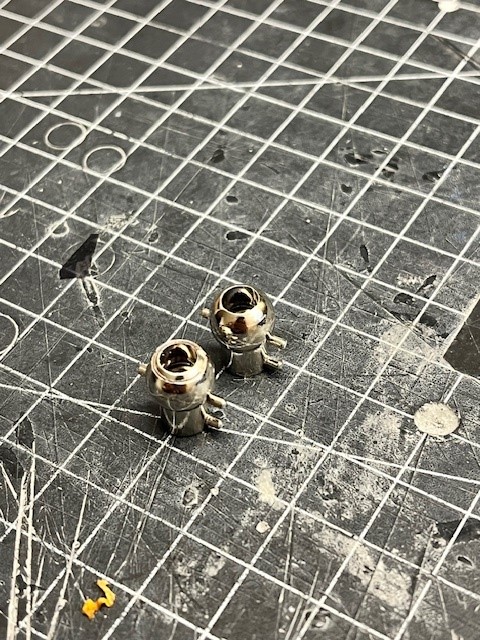

Col molotov ho cromato i bulbi e le sfere attorno ai bulbi stessi.
Ho poi fissato le pupille con del vinavil preferendolo alla ciano.
Fissato i led, è ho fatto la prova....non sono amante degli impianti elettrici ma questi 2 led sono obbligati su questo modello
Aspetto i nuovi denti (che non sono i costosissimi ModelModz) e poi andrò avanti col cranio.
