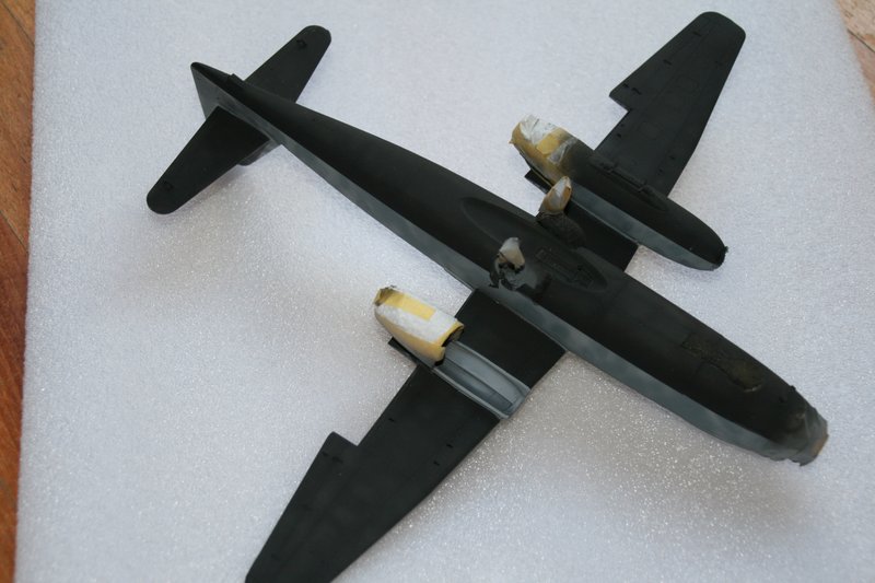

Intanto, inspiegabilmente ho trovato un'oretta tranquilla (fino alla telefonata di mia moglie, just in time!) :-SBAV

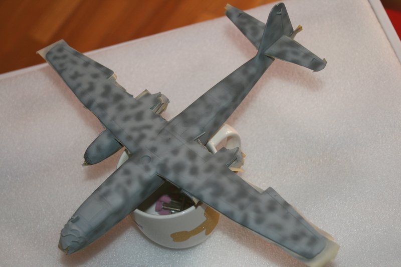

ed ho approcciato le mottles:

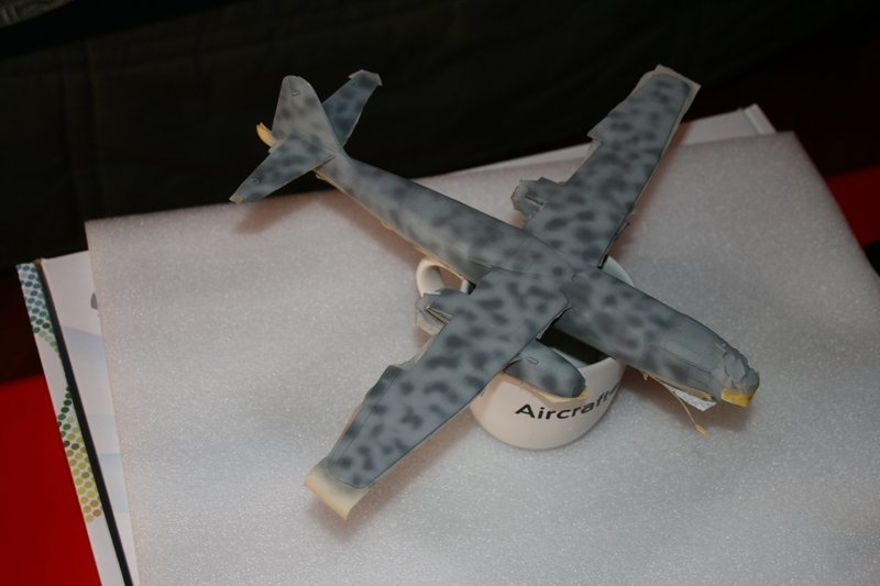

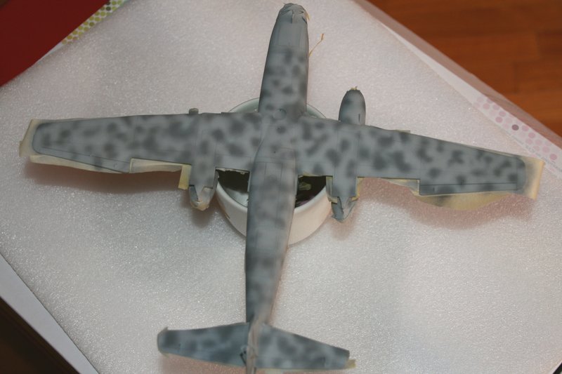

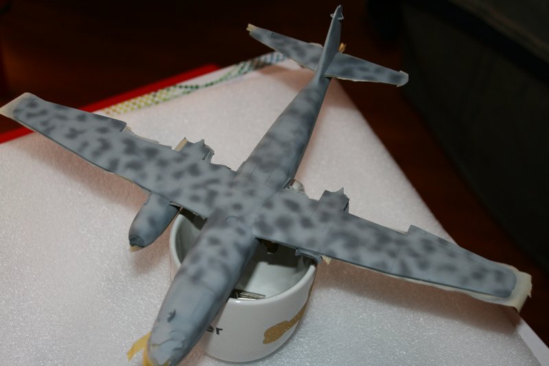

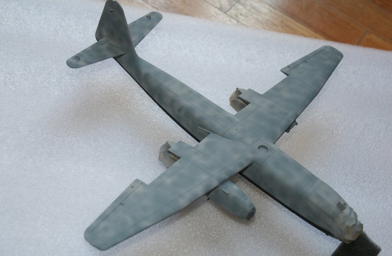

Come da schema hasegawa queste non erano grossomodo circolari, ma sfumavano l'una nell'altra in una sorta di effetto marmorizzato, Ce n'è una a metà fusoliera che mi convince poco (troppo netta), che ne pensate?
Ah, la panza (XF69 su preshading )
Messaggi: 48409
Sicuramente il bilanciamento del bianco della foto non è il massimo... ma che colori hai usato per le superfici superiori?
Mauro
Messaggi: 1398
LocalitĂ : Genova
Messaggio da Mauro »
Starfighter84 ha scritto: 21 febbraio 2022, 18:46 Sicuramente il bilanciamento del bianco della foto non è il massimo... ma che colori hai usato per le superfici superiori?
XF66 e XF19, ma la luce è effettivamente sfalzata. Intanto ho sistemato le mottles che non mi piacevano, appena ci sarà la combinazione astrale luce favorevole + tempo a disposizione (devo consultare il calendario Maya!) posto le foto nuove.
Messaggi: 48409
Non avrei usato i Tamiya Mauro... la corrispondenza è molto vaga. L'XF-19, tra l'altro, è molto azzurrino...
Mauro
Messaggi: 1398
LocalitĂ : Genova

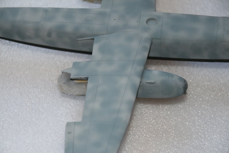

Starfighter84 ha scritto: 21 febbraio 2022, 20:04 Non avrei usato i Tamiya Mauro... la corrispondenza è molto vaga. L'XF-19, tra l'altro, è molto azzurrino...
Beh dal vivo è meno azzurrino di quanto sembri (cfr la tonalità fredda del parquet), lo schema Hasegawa vuole un Graunviolet, dai modelli che si vedono in rete ci somiglia molto; per una volta che non ho fatto grandi overspray se mi dici che debbo rifare tutto faccio seppoku!
:-disperat
Mauro
Messaggi: 1398
LocalitĂ : Genova
Alla fine, anzichè fare seppoku (tanto non ho trovato un servo che mi decapitasse) ho redipinto il modello, stavolta usando il XF 77, più scuro ma privo di qualsiasi tonalità azzurrina
Messaggi: 48409
Molto meglio Mauro, hai fatto bene!

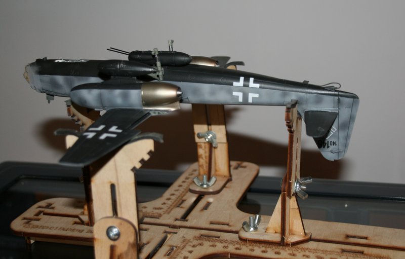

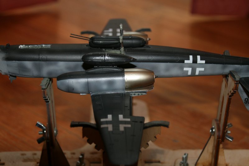

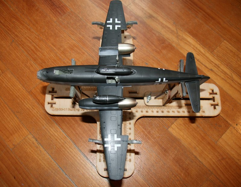

Lucidato, decalizzato (non ricordavo quanto bastarde fossero le decals Hasegawa... :-bleaa ) lavato e opacizzato, ho iniziato a togliere un pò di mascherature:
ora dovrò montare i carrelli, poi purtroppo la parte facile è finita e cominciano le rogne: il cupolino do prua e le antenne!
