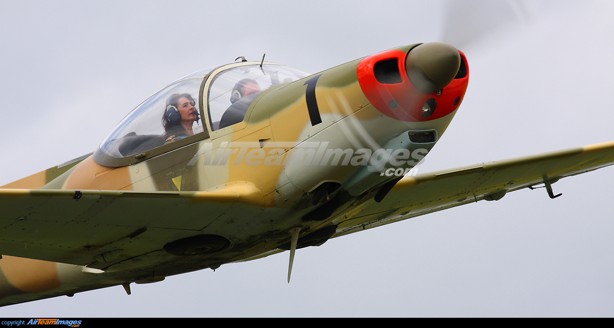

Maver76 ha scritto: 28 maggio 2021, 19:49 Per il musetto, cosa non và bene? Del tipo, è una modifica fattibile ?
Guarda la foto... e fai un confronto:
Immagine inserita a scopo di discussione - fonte airvergiate.it
Immagine inserita a scopo di discussione - fonte airteamimages.com

Grazie Vale, dalla prima foto sembra che al centro faccia una gobba, lo confronterò col modello e spero di non combinare danni :-oook

Ciao Cosimo, segui il suggerimento di Valerio e occhio al musetto. Forse servirà aggiungere del plasticard in alcuni punti prima di intervenire sulle forme.

Maver76 ha scritto: 28 maggio 2021, 20:31 Grazie Vale, dalla prima foto sembra che al centro faccia una gobba, lo confronterò col modello e spero di non combinare danni :-oook
Non solo fa una gobba, ma i fianchi sono rastremati e non spigolosi con nel kit... e la curva che fa inferiormente è più dolce e raccordata...

Salve ragazzi, come da vostro suggerimento ho applicato una strisciolina di plasticard, una volta incollato per bene ci sarà da grattare un bel pò, spero solo di non combinare casini, mi sembra una modifica più grande di me :-pray

Personalmente non avrei aggiunto il Plastica ma avrei rimodellato la zona limando la plastica in eccesso e ridando la forma alla fusoliera... così rischi che la gobba sia pronunciatissima.
