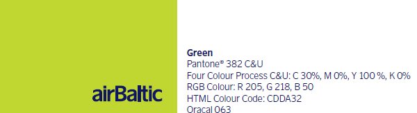

Facendo una ricerca su Google digitando "Air Baltic Green color" vengono fuori risultati interessanti, tra cui il Pantone ufficiale della compagnia:
Immagineù
Immagine inserita a scopo di discussione - fonte twitter.com
Dal Pantone potresti trovare la conversione per le vernici modellistiche, ovviamente dovrai sempre creare dei mix per ottenere una tinta quanto più fedele.
