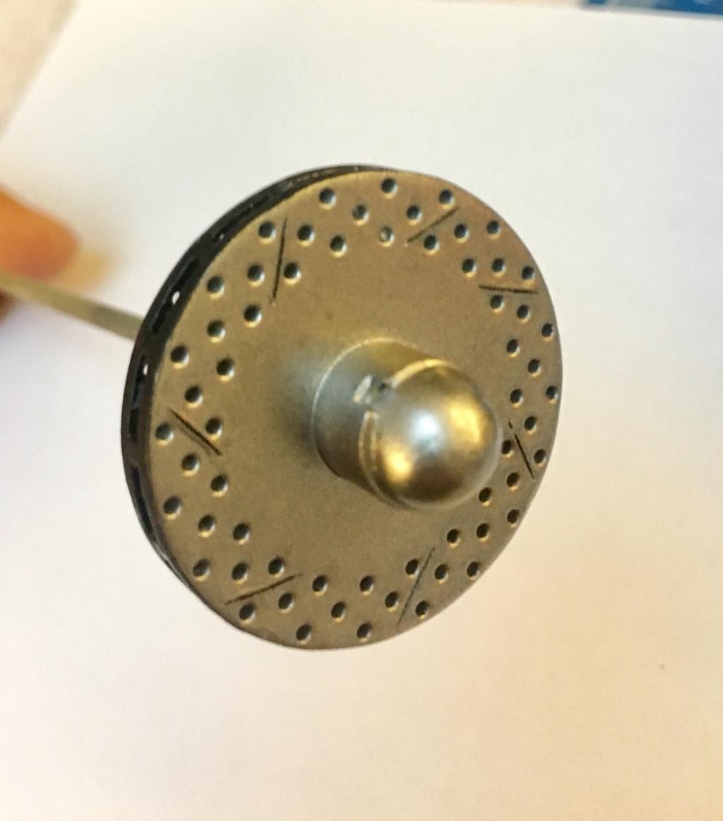

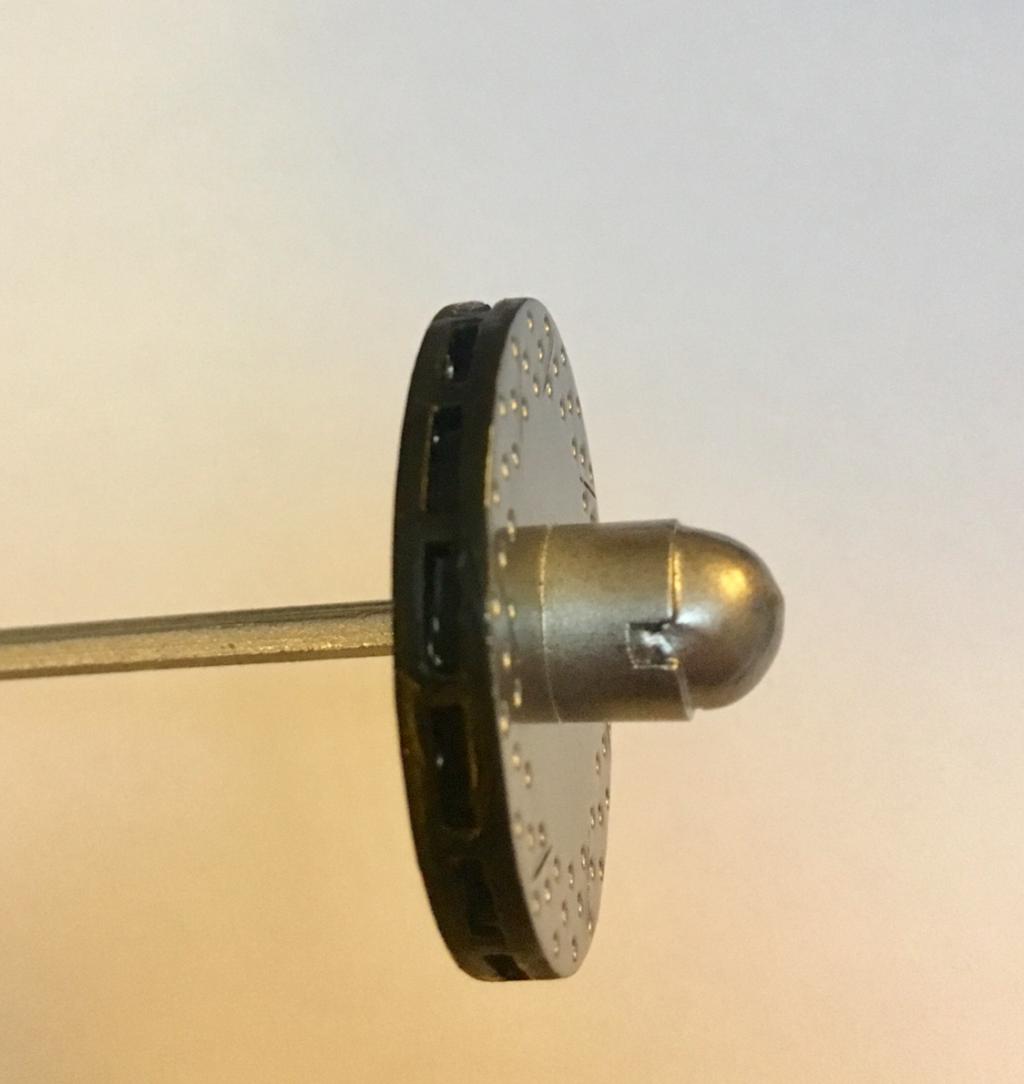

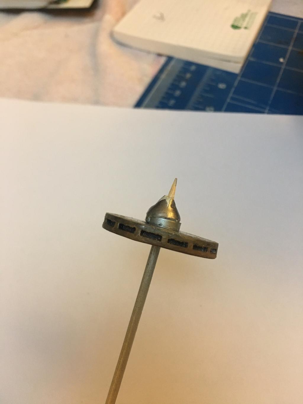

Dopo la base di TS 42 (light gun metal) con del xf1 (matt black) ho verniciato la sezione del disco dalla zona delle alette autoventilanti.
Una volta asciutto con la polvere marrone del wheatering tamiya ho cominciato a ombreggiare il nero nella parte autoventilante e infine ho fatto due lavaggi con il tamiya black panel e poi il brown panel cercando di riprodurre la zona del disco che si impolvera del ferodo.
Poi con la polvere silver tenendo fermo il pennellino e ruotando il disco ho cercato di lumeggiare la pista frenante.
Non sarà il miracolo, ma almeno è meglio che da origine. Nel frattempo un ragazzo che fa 1/8 come me mi ha consigliato vivamente le poleri Uschi van den Rosten, che ho visto che sono qualcosa di favoloso.
