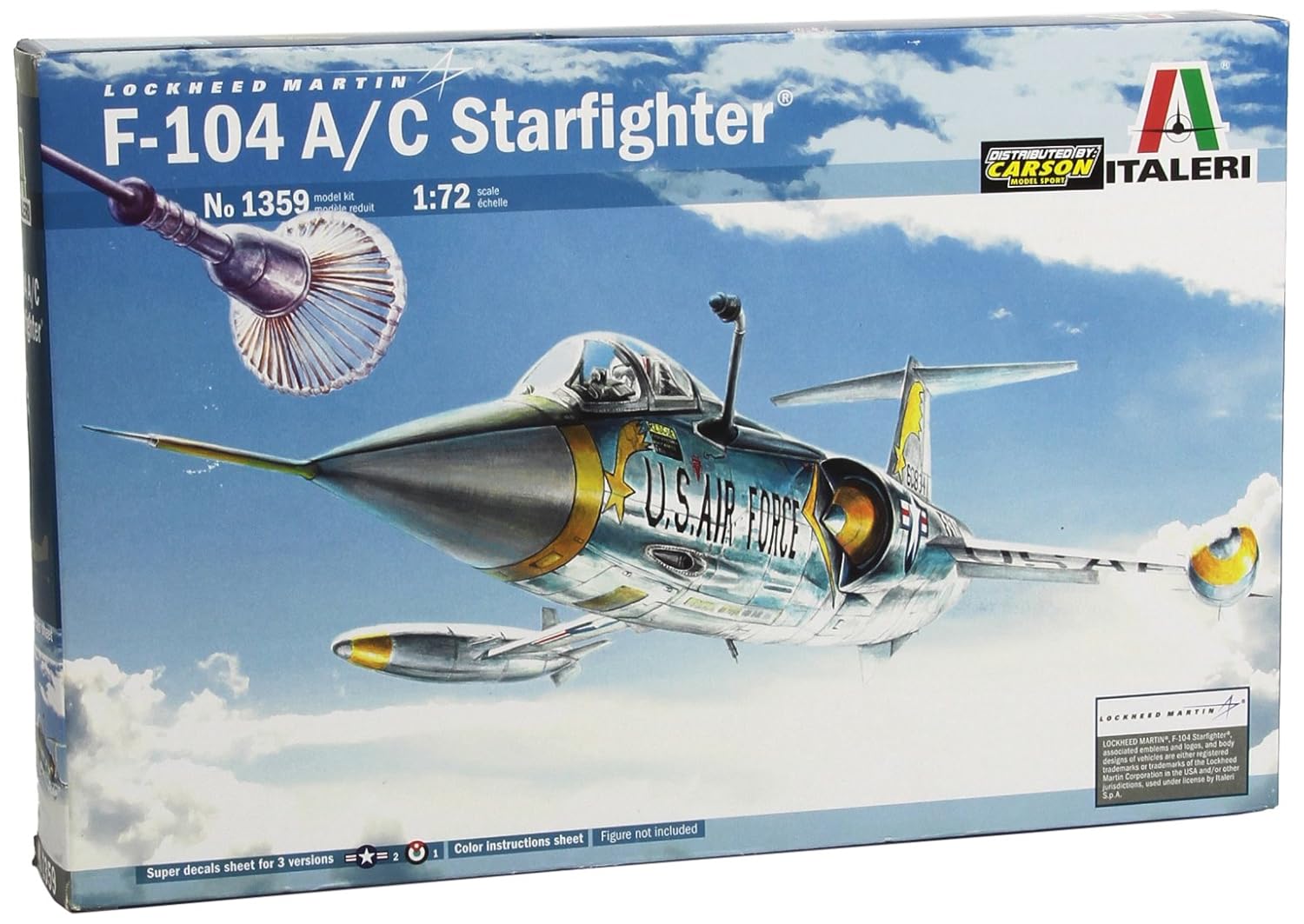

Ragazzi la mia ragazza mi ha comprato questa scatola
https://images-na.ssl-images-amazon.com ... L1500_.jpg
L'F-104 A/C della Italeri in 1:72.
Vorrei realizzarlo con la livera da boxart, cioé in NM.
Ho controllato sul sito dove acquisto di solito, steelmodels (se non posso lasciare il nome del sito lo tolgo), e non ci sono set per il cockpit a parte il seggiolino e l'uscita del motore.
Chiedo il vostro aiuto se qualcuno di voi ha qualcosa oppure un consiglio dove posso acquistare un cockpit set per avere qualche dettaglio in più, dato che il kit non offre chissà quanto dentro.
Aspetto vostre notizie ragazzi
E grazie mille come sempre 😁😁

Per il vecchio kit Esci non esiste nulla di specifico... ma con un po' di pazienza puoi adattare il set CMK specifico per l'Hasegawa. ;)

Come non quotare chi mi ha preceduto?
Aggiungo che oltre alle resine suggerite da Valerio potresti provare ad adattare le fotoincisioni precolorate Eduard segnalate da Francesco nel link. Io ho "convinto" abbastanza facilmente le PE Eduard dedicate al RF-4E Hasegawa ad entrare nel kit Italeri/ESCI ed il risultato mi piace. I vecchi modelli ESCI di quella generazione era ben azzeccati come forme e dimensioni tanto da essere compatibili con le realizzazioni più recenti. ;)

valuta se vale la pena acquistare un set specifico, anche perchè la scatola permette solo l'opzione con tettuccio chiuso il quale è anche abbastanza spesso, quindi non si vedrà praticamente nulla. Secondo me puoi tranquillamente intervenire di scratch in questo caso.
saluti e complimenti per la scelta della tua ragazza....un '104 C è davvero una scelta da buongustai!

Ciao Nik .
Bel modello .
Se mi permetti esprimerei un paio di considerazioni.
Occhio alle decals della versione NM americana italerei ha cannato completamente i codici.
Grande attenzione nell' allineamento fusoliere e troncone di coda .
Se lascerai gli aereofreni aperti no problem altrimenti preparati a lavorarci un po su incastri e spessori.
Controlla il carrello principale saranno da accorciare i martinetti per la chiusura dei portelli
che altresi resteranno troppo sollevati
Rispondendo al tuo quesito su after market io mi orienterei sull' acquisto di una belle seggiola che una volta
inserita riempirà quasi tutto il pit e lavorerei di scratch su consolle e cruscotto.
Ti auguro un buon lavoro

Ciao Emmanuele,
che bei regali che ricevi dalla tua ragazza! :-oook
Se lo stampo ha retto alle insidie del tempo il modello ESCI era, quindi il tuo è, una biona rappresentazione dello Spillone con tutti i limiti dell'epoca in cui fu messo in commercio che alla fine si traducono in un minor livello di dettaglio generale rispetto a realizzazioni più moderne.
Secondo me può valere ancora la pena montarlo senza impazzirci troppo con il superdettaglio, e qui concordo con chi mi ha preceduto. :thumbup:
Se sei comunque deciso all'acquisto di after market, come ha scritto Francesco, il seggiolino eiettabile, e personalmente preferirei Quickboost a Pavla, è più che sufficiente insieme a qualche sana autocostruzione, e adesso seguo il pensiero di Max, per riempire in modo adeguato l'abitacolo. Sul resto, vani carrello, soprassiederei, anzi, per dare risalto alle forme del velivolo potrei quasi pensare di realizzarlo in volo (in questo caso servirebbe un pilota ed anche se il sedile fosse meno dettagliato andrebbe bene ugualmente).

Come ha detto Valerio, se riuscissi a rimediare il set cmk, sarebbe una bella cosa dato che ho visto che ha anche il tettuccio vacuform, quindi sia chiuso che aperto sarebbe ottimo.
Davide mi hai dato un'altra idea, anche se il set cmk a questo punto converrebbe di più, dato che ha tutti gli interni, radar e tettuccio.
Max hai ragione, ma il set cmk risolverebbe un po tutto. E grazie😁
Gabriele grazie per i tuoi consigli. Sinceramente ora mi è venuto il dubbio sulla colorazione NM, certo è bella ma anche complicata.
Per le decal quindi poi si vede. Seguirò i tuoi consigli sui vari accorgimenti a cui devo fare attenzione.
Ribadisco di nuovo il set cmk😁
Paolo, sei tu che mi hai fatto venire il dubbio con questa bella foto del 104 in mimetica SEA bello usurato. Ora sono indeciso tra le due, vedremo. Per il dettaglio potrei anche acquistare soltanto il seggiolino e lasciare tutto com'è, anche perché pensandoci prendendo il set cmk dovrei dettagliare un po anche i vani carrelli. Vedremo.
