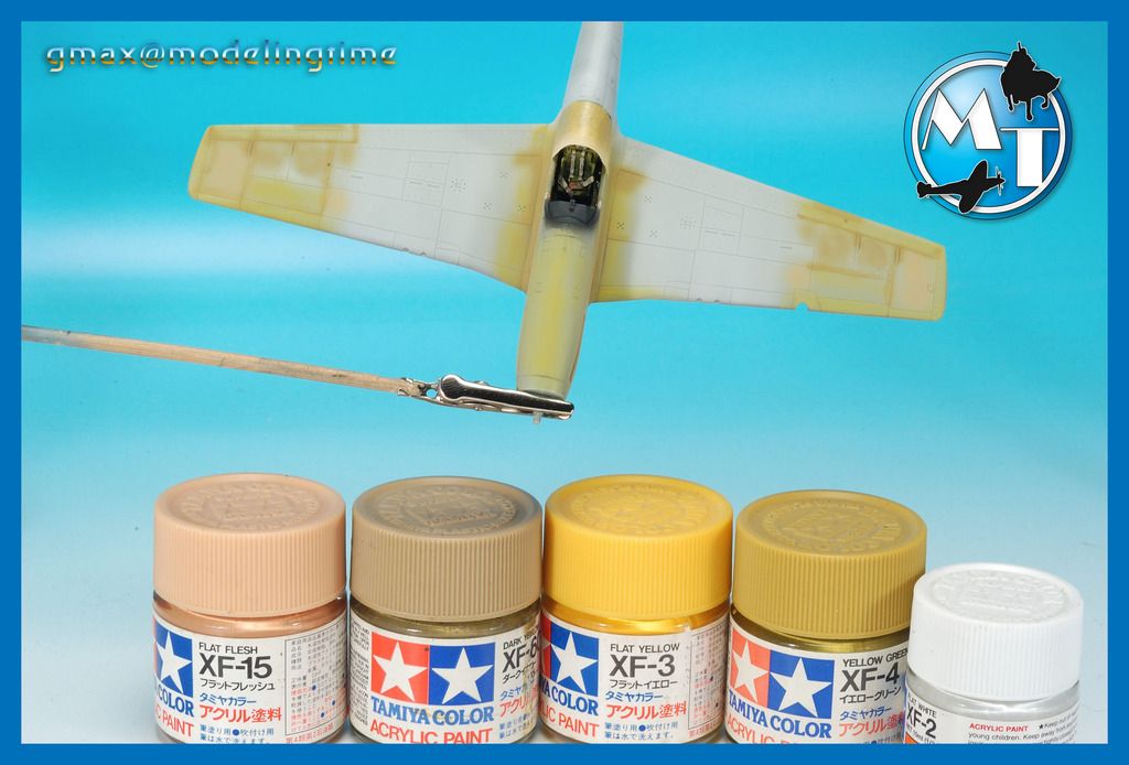

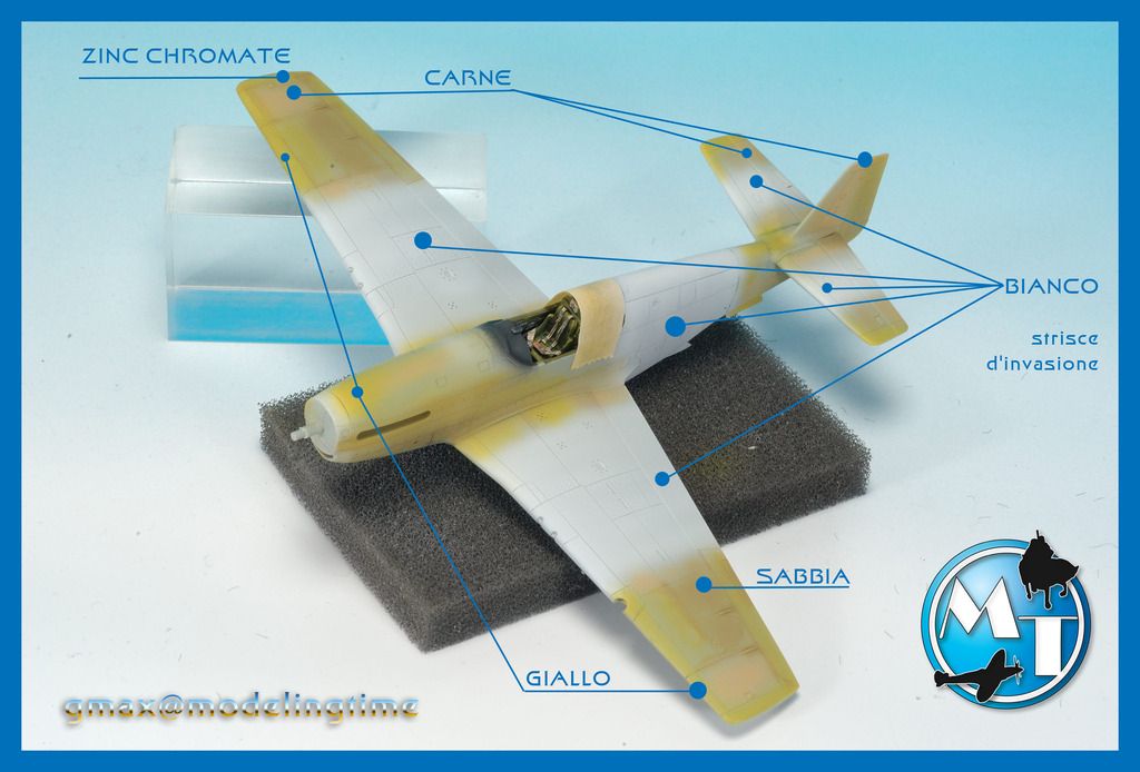

eccomi qua di nuovo, bene si comincia con la mimetica.
Ho voluto omettere le parti trasparenti in quanto saranno in NMF e quindi da trattare a parte.
Come noto la colorazione bi tono OD & NG è un po' noiosa, quindi bisogna ravvivarla con dei toni di base dai colori caldi sottostanti da non coprire con i vari passaggi successivi di verde oliva.
Quest' ultimi dovranno essere veramente e leggeri vista la scala ,che di per se, vuole i colori più chiari per rispettare l'effetto.
Ho scelto di realizzare le strisce d'invasione ad aerografo invece che utilizzare le decals che serviranno da base per le maschere. I colori usati sono Tamiya.
Ho fatto anche uno schema dei colori applicati che saranno poi in posizione opposta una volta stesi ad aerografo.
Il bianco è stato steso in tre mani sottilissime per avere una copertura al 80/85 % non coprente , allo stesso modo sarà per il nero , anch'esso desaturato , per creare luci e ombre dopo.
nella foto sopra i primo strati di colori
la fase successiva con i colori più intensi.
per ora è tutto. Spero sia di vostro gradimento.
Girolamo
