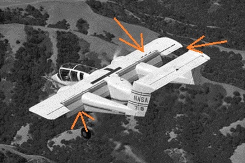

aspè :lol: si SONO STATO POCO CHIARO hai ragione.. :lol: , intendevo dire;
-tagliare gli alettoni che sono ai lati della gondole dei motori e posizionarli leggermente abbassati tipo T.O. e inclinare anche i flap alle estremità alarimettendo anche le relative "lame" aperte sul dorso dell'ala... così come in questa foto
(immagini inserite scopo di discussione tratte da: http://history.nasa.gov/SP-3300/ch8.htm)
-curare il sistema dei flap (con annesse alette che si alzano) superiori
OPPURE
-lasciare gli alettoni così come sono e curare solo i flap e tenere una posizione ferma (diciamo così) in maniera statica (tutto chiuso)

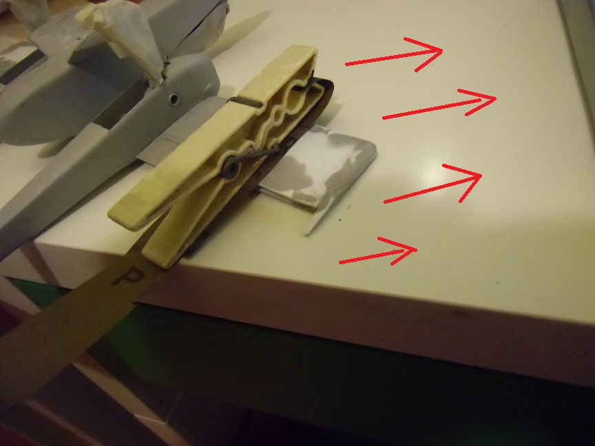

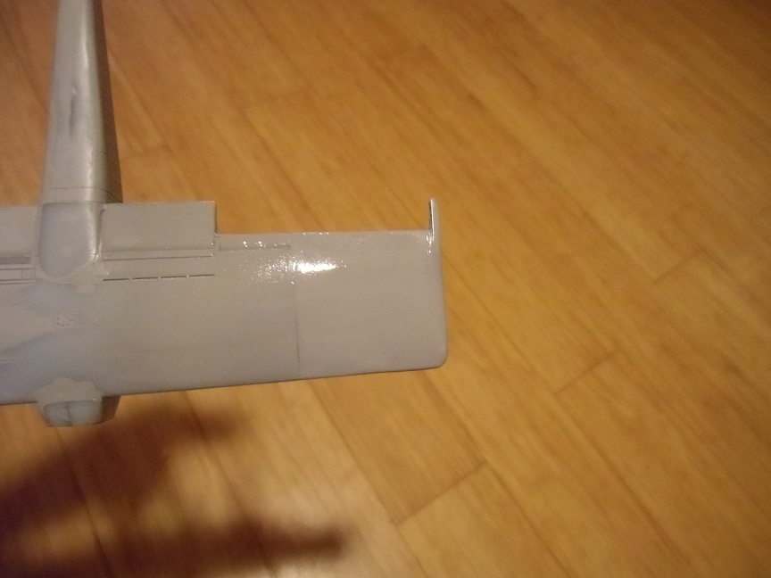

ali finite;
per avere una superficie abbastanza lineare e piatta ho usato la tecnica della molletta :lol: e mantenedo un'andamento lineare e con una inclinazione di circa 45° in modo da prendere tutta la superficie.....ora devo solo pasaare agli alettoni :-oook

hehehehe...!!
non trovavo più il pezzetto di legno (come usano i carrozzieri) per continuare , sicuramente la mia signora lo ha buttato via e oggi ha fatto l'alluvione quì da me...allora....
come dice la mia firma
ho usato il piano di una molletta..... :lol:

Re: OV-10A -BRONCO- (ali finite)
grazie Paolo :-oook si avevo un pò confuso i nomi :oops: ...
ok grazie del consiglio ;allora lascerò i flap in posizione neutra e gli alettoni in posizione alternate (o almeno ci provo) ;) .
oggi mi dedico agli alettoni
