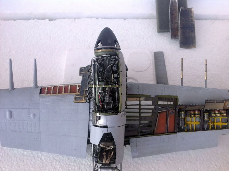

microciccio ha scritto:Ciao Giorgio,
una domanda: questi pezzi ...
... sono fotoincisioni della Eduard?
Ciao Paolo.
Intanto grazie per la visita.
Rispondo alla tua domanda: no, i pezzi che mi hai indicato, sono tutti originali Airfix dopo un normalissimo trattamento di fondo nero e finitura in Alclad II ( aluminum metal white ).
A presto
Giorgio

Grazie Giorgio.
Quindi le traverse coi fori di alleggerimento sono in plastica e il gioco è applicarle una ad una! :-sbraco
Ciao Paolo.
A presto
Giorgio
Grazie Giorgio.

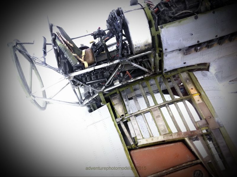

Assolutamente sì. Se invece vuoi far vedere cosa succede sotto (il vano carrello), il gioco si fa un poco più complicato in quanto devi aprire tutti gli spazi fra le costolature stando attento a non rovinare (cosa tutt'altro che difficile) le traverse forate che devi sicuramente mantenere.
Il risultato sarà più o meno questo:
foto volutamente sovraesposta per sottolineare la parete sottostante la "griglia" ricavata per alloggiare l'impianto idraulico frenante veramente dettagliato della Airfix, altrimenti non visibile.
Giorgio
