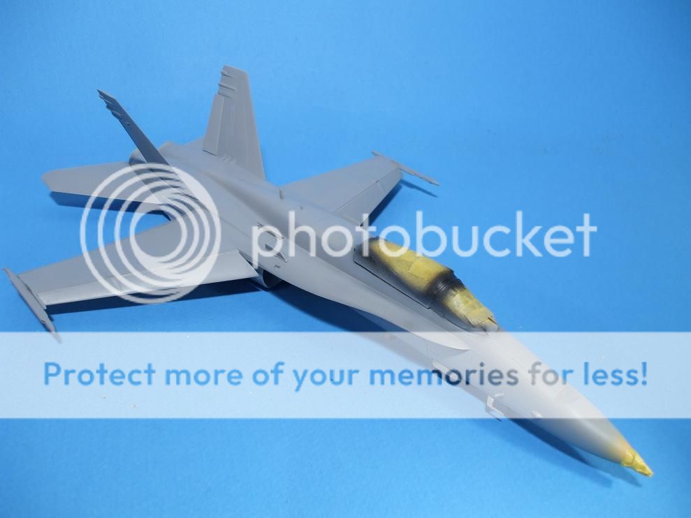

Eccoci finalmente con la parte più interessante,la verniciatura :)
modello mascherato e pronto :-oook

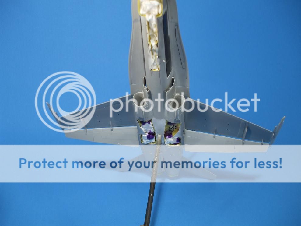

per evitare di maneggiare troppo il modello con le mani pratico un foro sotto e ci infilo questa lima(su di lei si sono "impalati " praticamente tutti i miei modelli :mrgreen: )normalmente il foro viene coperto dal pilone centrale una volta incollato ;) quando non devo verniciare chiudo il manico sulla morsa che ho sul banco da lavoro , mmm...spiegazione un po cervellotica và :? mi sa che faccio prima a mettere una foto :mrgreen:
prima mano di FS 36375 :)

Finalmente!!!!! Paolo, sbaglio o hai mascherato completamente il parabrezza (compresi i frames)? ;)

In poche parole, hai sfruttato lo scasso del pilone ventrale per inserire la lima? ;)

Se intendi quelli alla base del parabrezza è vero,ho preferito fare così per dare la prima mano di FS 36375 su tutto il modello,ora lo rimaschero a dovere lasciando fuori i Frames per dare la mimetica ;)
nel frattempo ecco la foto dell 'Hornet impalato :-prrrr

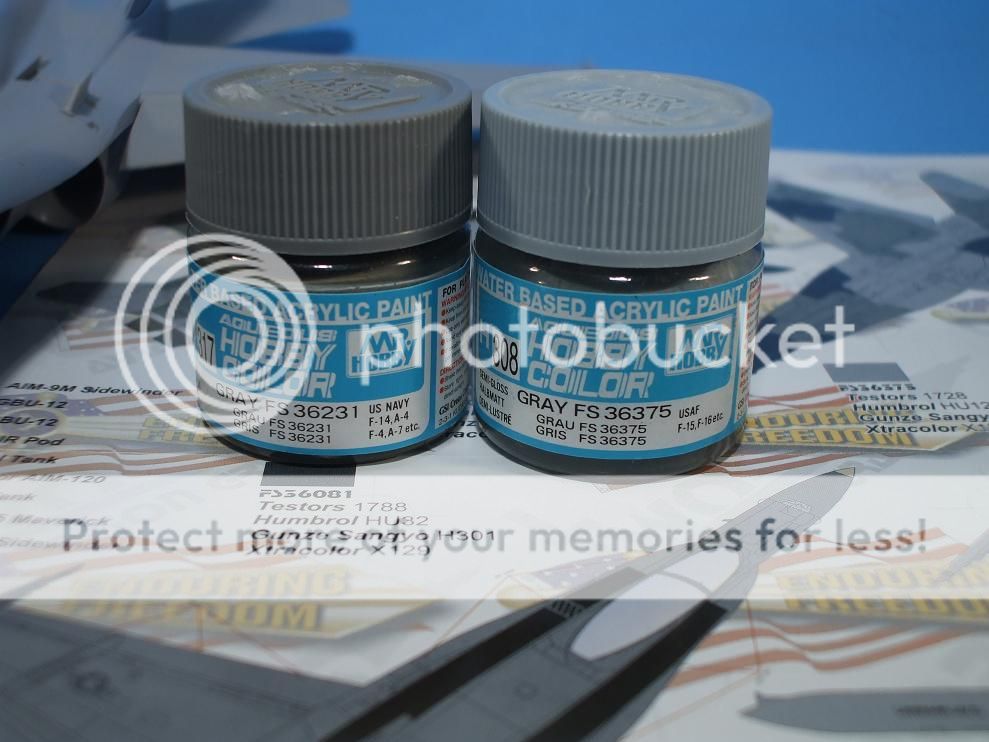

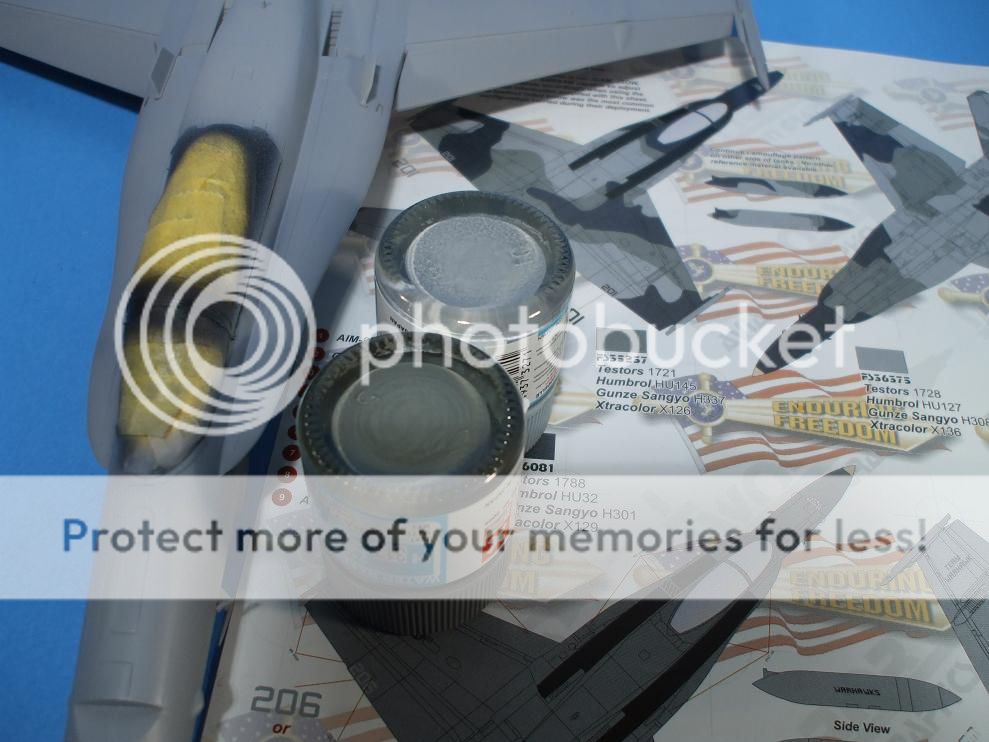

ed ora avrei bisogno di un parere,la macchia mimetica che è grigia ma tende al verde nelle istruzioni viene data come FS 35237(ma non è un blu? :? :? )io però,guardando le foto avrei pensato di usare il 36231 Gunze che ha la particolarità di tendere al verdone,che ne pensate?
Li ho messi rovesciati per fare vedere il reale colore,quello del tappo a volte non è veritiero :mrgreen:
Per il grigio scuro credo che seguirò il consiglio di Valerio usando il grigio panzer Tamiya :-oook

Io ripeto il mio consiglio Paolo: 36270. I colori di quella foto sono molto falsati... ;)

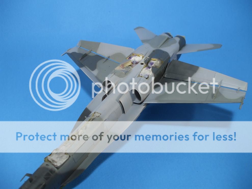

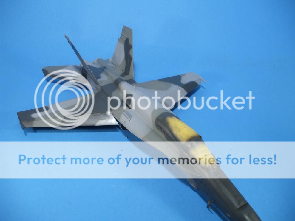

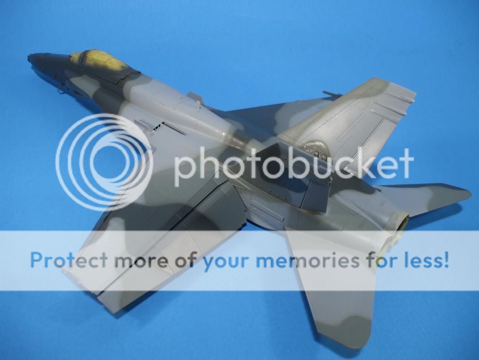

Et voilà! eccovi il calabrone con la sua mimetica :)

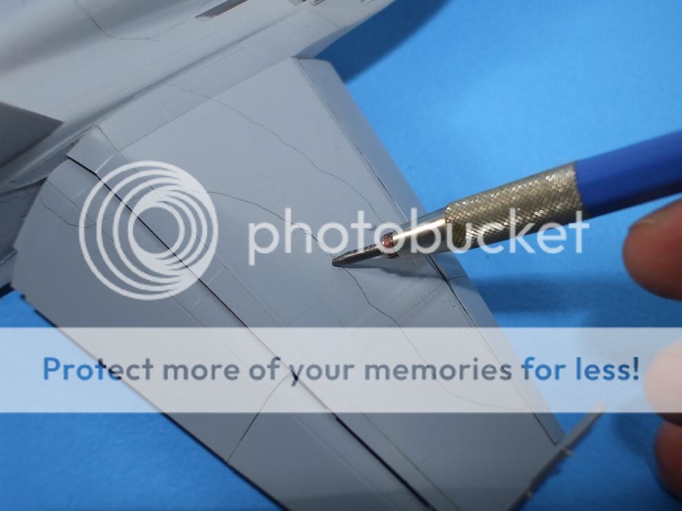

Come mia abitudine traccio con una matita il contorno della macchia mimetica....
...per ripassarla poi con l'aerografo dando il colore diluitissimo e a pressione di 0,5 Bar ,arrivando con la duse dell'aerografo a pochi mm dal modello per lasciare una traccia che non sia troppo sfumata :mrgreen:
Riempire il centro della macchia è la parte più semplice ;)
I colori usati alla fine sono: FS36375,FS36270 e FS 36081
So già che qualcuno storcerà il naso per il mio metodo di pittura..ma che ci volete fare,a me piace e mi diverte :mrgreen: :-D
Prossimamente si va di desaturazione dei colori ;)
