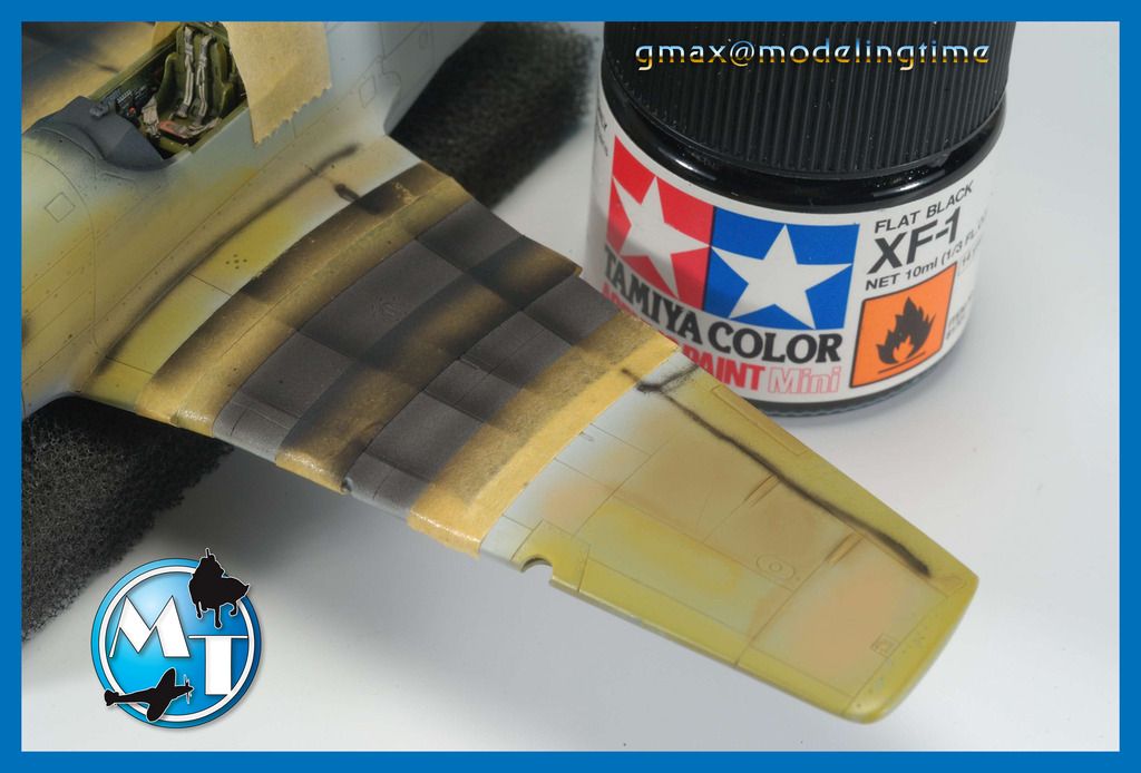

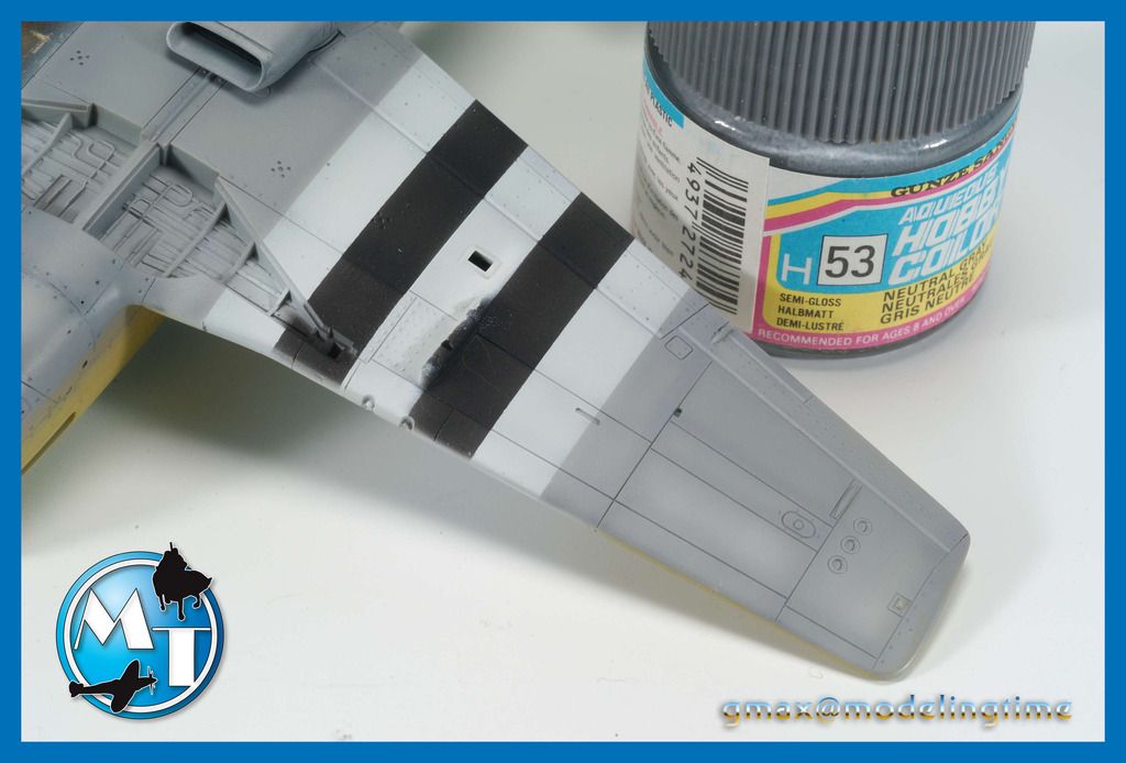

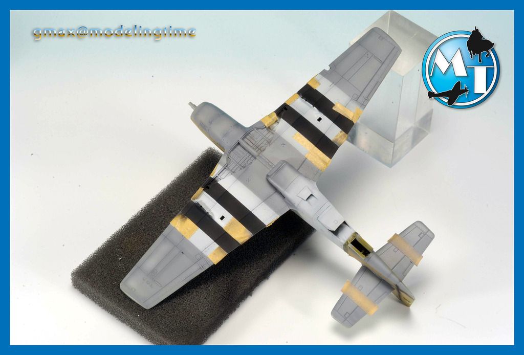

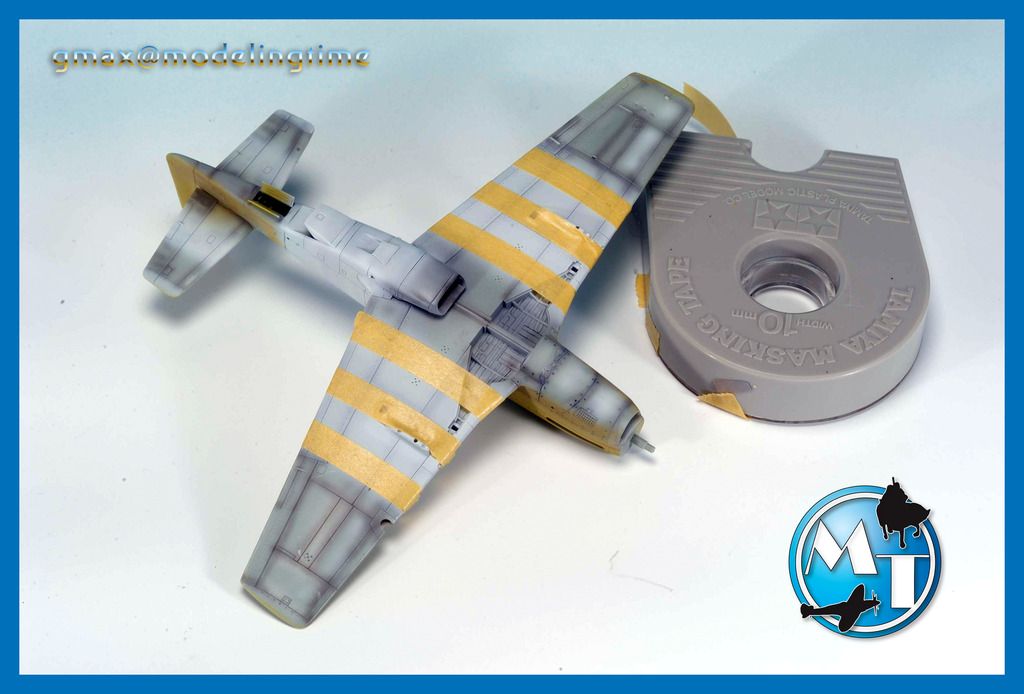

Re: P-51B/C Mustang 1/72
Messaggio da gmax »
Buona sera a tutti
come un nottambulo mi accingo per aggiornarvi.
Le invaion stripes sono il primo passo da fare 18 " che in 1/72 sono circa 6.5 mm , mascherate con nastro Tamiya, su base binaca
un paio di mani di nero molto leggere, sopra e sotto
e poi ho aerografato un paio di strati di grigio neutro
in oltre questo velivolo portava anche le bande per ETO bianche da 15" sui timoni di coda a 27 " dall'esterno.
Anche queste fatte con la stessa maniera delle precedenti.
Domani passerò a quelle in fusoliera.
per ora è tutto
un saluto
Girolamo
cordiali saluti
Girolamo
Ciao Girolamo, ottimo lavoro, ma su questo non c'erano dubbi!
Se ho capito bene hai usato il bianco e il nero puri, e dopo hai dato delle velature di neutral grey. Pensi di 'lavorare' ancora sulle IS per desaturarle, o le rappresenterai come se fossero state applicate da poco? Te lo chiedo perché ho notato due livelli di "riempimento" diversi, nel nero, tra sopra e sotto ma non sono sicuro se la foto delle superfici superiori sia quella definitiva o se poi hai dato delle ulteriori passate di nero.
Saluti.

Ciao Girolamo,
ho visto che per le stricie nere hai cominciato con passaggi leggeri, come se volessi raggiungere un effetto che enfatizzasse le pannellature, per uniformarle successivamente. Ti ha poco convinto l'effetto oppure l'intento era proprio quello di ottenere alla fine una copertura uniforme?
gmax
Messaggi: 1096
Nome: Girolamo
Località: Aldeno Trento
Messaggio da gmax »
microciccio ha scritto:Ciao Girolamo,
fabio1967 ha scritto:Ciao Girolamo, ottimo lavoro, ma su questo non c'erano dubbi!
Saluti.
ciao ragazzi
Paolo ha centrato in pieno nella replica quello che sto facendo.
Praticamente, essendo il bianco e il nero gli opposti e non potendo aggiungere ulteriori luci ed ombre, ho lasciato gli stessi colori non coprenti, in maniera tale da poter incrementarli nei successivi passaggi con gli stessi colori.
Praticamente , immaginate una serie di veli a scalare uno sopra l'altro. Spero di essere stato chiaro nel spiegare il concetto.
ciao Girolamo
cordiali saluti
Girolamo
