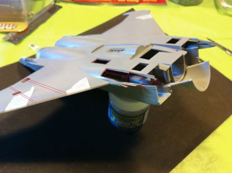

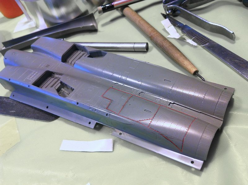

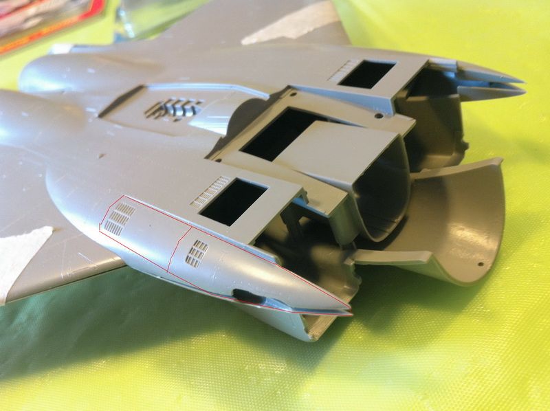

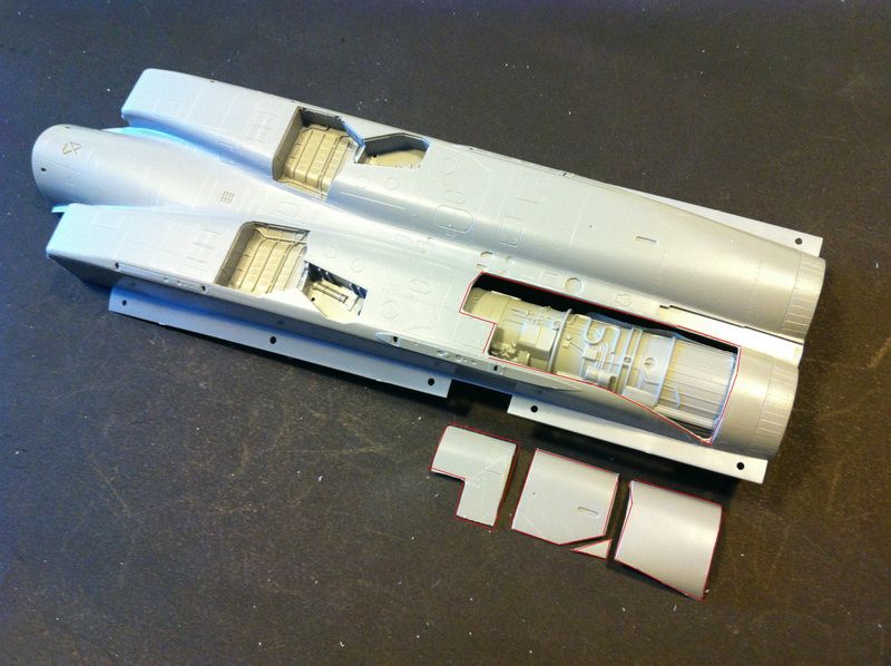

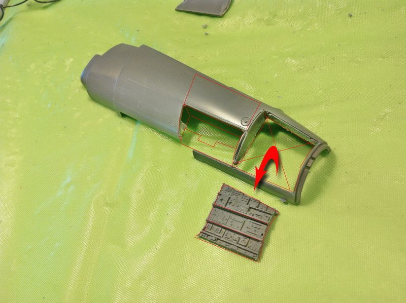

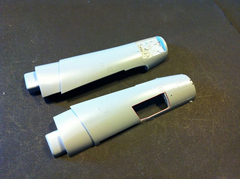

Grazie a tutti pe aver visto il mio lavoro.

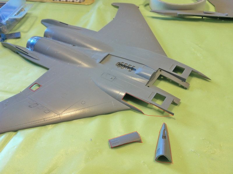

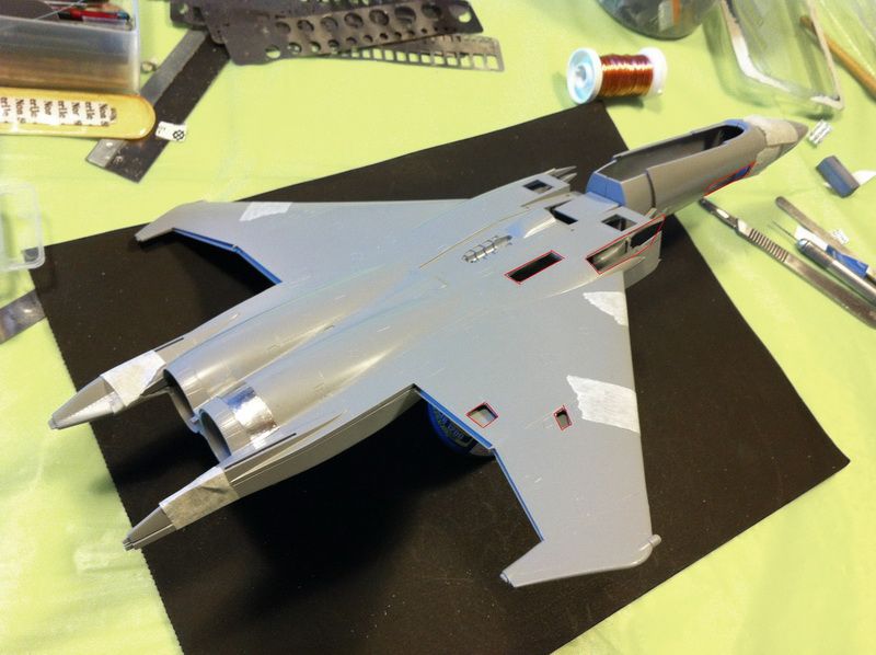

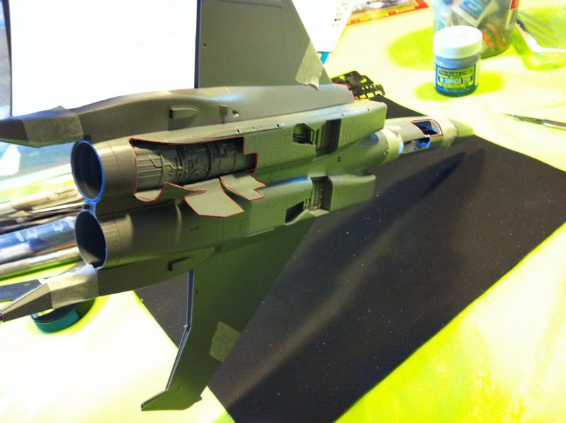

Eccovi un aggiornamento relativo agli interventi praticati al modello :
cominciamo con l'apertura dei vani della gondola di destra dove risiede il potente P&W (non ho ancora deciso la versione 100 o 220). Si tratta di aprire tre pannelli e successivamente assottigliarli e ricostruire le costole e disporre le ordinate e le centine di contenimento del propulsore :
Passando all'elettronica, ho deciso di tenere aperto solo il vano di sinistra, mentre a destra ho recuperato gli interni (del modello GWH) ed ho aperto un diverso pannello dell'elettronica: il portello andrà ricostruito completamente così come l'interno:
Poichè è mia intenzione alloggiare il cannoncino Vulcan M61 A/1 Vulcan della Master barrel ( che andrà autocostruito) e lasciarlo completamente aperto "a vista", ho predisposto il modello come segue:

Una domanda: usi qualche particolare attrezzo o modalità per fare i tagli dei pannelli?????

Per il resto ottimo lavoro di taglio!!! sopratutto nel motore e la Gun!!!
ma che aprirai poi nell'ala?

hai scelto un gran bel Kit...favoloso! anche se personalmente non amo i pannelli aperti in questo caso con quel motore a tua disposizione era davvero un peccato lasciarlo chiuso dentro la fusoliera...scelta approvata!
