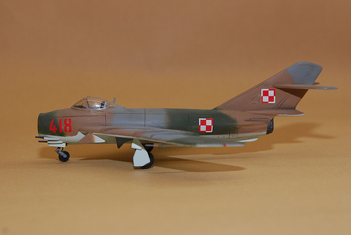

Non posso non comunicarvi qualche notizia in più sulla esatta mimetizzazione dei Lim-6 polacchi. Nel corso degli anni ’60, i velivoli dell’Europa dell’est erano generalmente in Natural Metal. Questa era la tendenza delle nazioni satelliti alla C.C.C.P.; tuttavia dagli anni ’70, nella maggior parte dei paesi equipaggiati con il Mig-17 o macchine affini, si cominciarono ad impiegare delle mimetiche ben precise. La Polskie Wojska Lotnicze fece verniciare i propri aerei secondo due schemi: il primo con superfici latero superiori a bande orizzontali di Dark Green\ Green o Tan\ Dark Green, mentre la seconda a tre colori in Dark Green\ Dark Tan\ Dark Gull Grey. In entrambi i casi le superfici inferiori erano in Blue (F.S.35622). Io ho optato per la seconda opzione riportando la mimetizzazione con l’aeropenna a mano libera sfumando tutti i contorni. Dalla documentazione, ho potuto osservare che il grado di usura degli aerei non era particolarmente elevato e solo qualche piccola scrostatura della vernice  si riscontrava sulle superfici mobili di comando e sui vari pannelli di manutenzione. Per questo mo sono limitato ad evidenziare gli stessi con dei colori ad olio molto diluiti e stesi con un pennello dalla punta piatta e setole morbide, nonché a ricreare le parti dove la vernice è saltata con della pasta di alluminio SNJ. Una mano di trasparente lucido ha preparato il fondo per le decals, e proprio la questione delle decalcomanie è forse quella più fastidiosa. La Broplan, sfortunatamente, non commercializza alcun tipo di insegne, e l’unico modo per decorare il modello è quella di creare degli stencils in cartoncino o di fabbricarle in casa, come da me eseguito. Il procedimento è relativamente semplice, infatti è sufficiente acquistare un foglio di film, possibilmente opaco, su cui mediante un Tratto-Pen rosso delineeremo i contorni dei codici individuali. Per fissare meglio la vernice e non farla sciogliere a contatto con l’acqua, ho passato sulla superficie lo stesso trasparente precedentemente usato. Il carattere è quello classico degli aeromobili russi, con angoli squadrati ed il loro colore è completamente in Insigna Red ma alcuni esemplari presentavano i numeri bordati con una sottile strisciolina di Insigna White. Le coccarde di nazionalità, collocate in sei posizioni, sono facilmente reperibili.
DSC_1176
Il Lim-6 da me realizzato (Factory Number 1J 04-18) presentava il numero 418 in fusoliera sotto l’abitacolo, ed era praticamente spoglio di stencils di controllo. Un ulteriore mano di finitura opaca, ha dato l’ultimo tocco alla mia realizzazione. Dopo aver rimosso le varie mascherature, si sono verniciate le canne delle armi e lo scarico in Bare Metal Metalizer, e dopo essere stato adeguatamente lucidato lo abbiamo raffinato con un leggero Dry Brushing in Alluminium. Nella medesimo tono anche il terminale dei pitot. Le luci di posizione, verde a sinistra e rossa a destra, sono state dipinte con colori per il vetro. In conclusione ho aggiunto i carrelli con i portelloni l’antenna a lama dietro il cockpit, le antenne radio dielettriche sulla pancia e la piccola sonda sul lato destro realizzata con del plastirod 0.01 mm. Le mie fatiche si sono concluse riponendo il modello in vetrina prendendomi un più che meritato riposo. Un particolare ringraziamento va al signor Janusz Brozek per il grande aiuto fornito, per il materiale inviatomi e per la sua continua e preziosa collaborazione con la nostra redazione.
