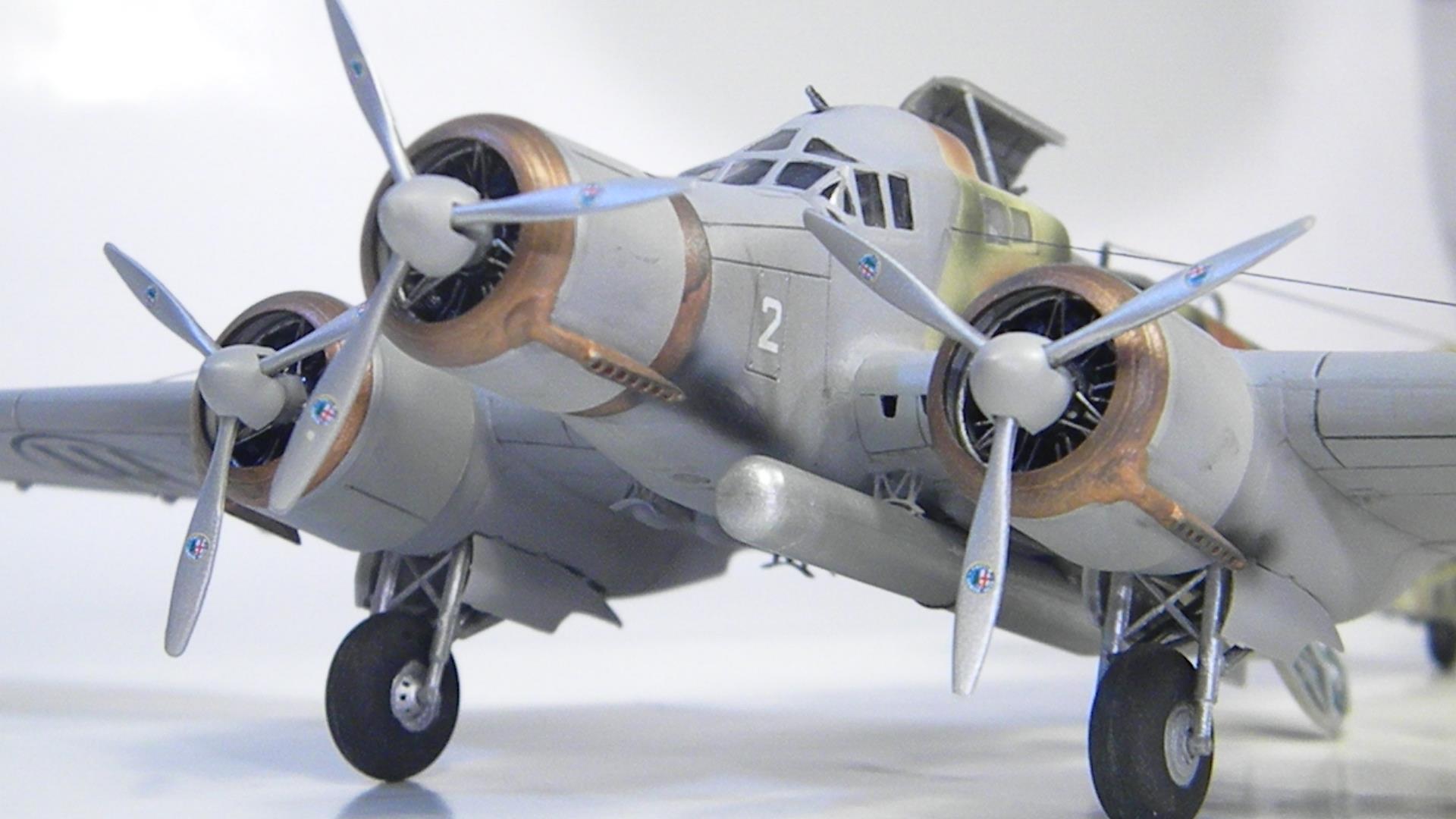

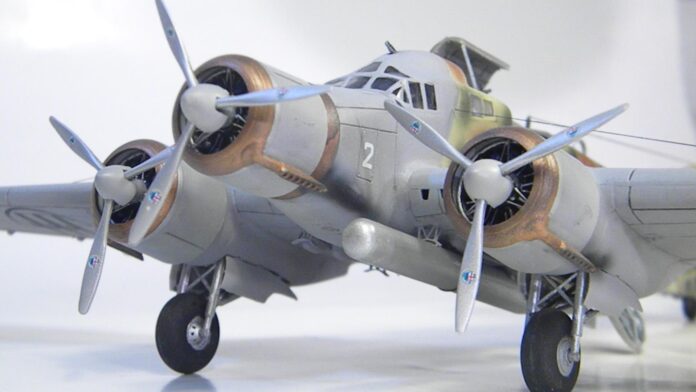

L’esemplare  che ho deciso di riprodurre è il numero “2” del 132° Gruppo Autonomo A.S. (Aero Siluranti) della 281a Aquadriglia di stanza a Rodi, nel 1941.
Terminata la verniciatura,ho passato la consueta mano di trasparente lucido Tamiya, invecchiato il modello con dei lavaggi ad olio ed applicato le decal. Quest’ultime sono state trattate con il Mr. Mark Softer e Mr. Mark Setter della Gunze per ammorbidirle ed evitare il silvering.
Infine ,dopo aver dato una nuova mano di lucido ed una di opaco Gunze, ho terminato il modello posizionando i cavi delle antenne

Per concludere, sono soddisfatto del lavoro ma, come in ogni modello, c’è qualche imperfezione che avrei potuto evitare con un po’ più di pazienza. Concorderete tutti sul fatto che noi modellisti difficilmente ci accontentiamo al 100% del nostro lavoro!
Sperando che sia piaciuto anche a voi, vi saluto tutti.
