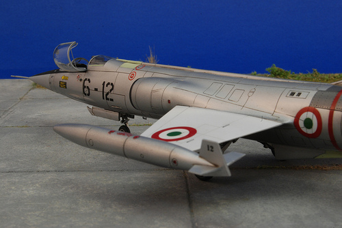

The Guardian of Our Skies – F-104 G dal kit Hasegawa in scala 1/72.
DSC_5467
Questa volta lo prometto, non sarò smielato e nostalgico. Non mi farò sopraffare dal mio infinito amore per lo Starfighter e non ne tesserò le lodi dicendo che è stato, e rimarrà per sempre, la più bella macchina volante che l’uomo abbia mai costruito. Limiterò la mia eterna passione per il mitico “Spillone”, com’era affettuosamente chiamato qui in Italia da tutti! Addetti ai lavori, piloti o semplici appassionati…
Ops… scusate, mi sono fatto prendere di nuovo la mano! Passiamo alle cronache modellistiche che è meglio, altrimenti mi scenderà la classica “lacrimuccia” malinconica!

Il montaggio finale è molto sbrigativo, grazie anche ai pochi pezzi da aggiungere. Dopo aver installato la gamba di forza del carrello anteriore, gli pneumatici, il gancio d’arresto, i serbatoi (unico carico esterno selezionato per non appesantire troppo la bellissima linea filante dell’F-104) e i portelloni, ho incollato in posizione lo scarico del motore tratto dal set in resina Aires numero 7114. Esso è stato verniciato interamente in Burned Metal Testors, e lumeggiato con un Dry Brush in alluminio per mettere in risalto tutti i meccanismi di apertura dei flabelli. Non ho perso molto tempo sull’exhaust poiché, anche dal vero, esso rimaneva sempre molto scuro a causa dei caratteristici (e pesanti) fumi che si lasciava alle spalle il J-79 GE-3.  Posteriormente al pozzetto anteriore è presente l’innesco della cartuccia per il rilascio rapido del paracadute del seggiolino, anche questa prelevata dal foglietto di fotoincisioni CMK. Ora non rimane che liberare i trasparenti dalle maschere protettive, e aggiungere all’interno del canopy i due specchietti retrovisori e la barra anti torsione montata alle spalle del pilota (scartata quella Hasegawa perché davvero fuori scala, l’ho auto costruita con un filo di rame elettrico).
DSC_5589
Che dire di più? Il mitico Starfighter è stato un velivolo eccezionale, colmo di contraddizioni e poco incline a perdonare gli errori di chi voleva domare con troppa spavalderia la sua incredibile potenza. Eppure, con stati d’animo contrastanti, nessuno è riuscito a rimanergli indifferente! Non ci sono state vie di mezzo, o amore o odio… ma, dico io, con una livrea così bella che mette in risalto le sue fantastiche forme, come si può disprezzare una macchina simile? Buon modellismo a tutti. Valerio Starfighter84 D’Amadio.
