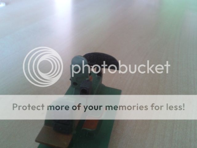

questo fine settimana homodellato parecchio,e mentre lavoravo sul mig ho deciso di cominciare a lavorare sul lankie
Ho optato per una colorazione verde della cabina,anche per paura di trasformare la cabina in un buco nero nel caso l'avessi colorata appunto di nero [SM=g27828]
cosi e come si presenta adesso (devo soloritoccare la cloche perche era in parte verde anche quello)
ora e decisamente piatta,per ravvivarla un po pensavo ha un drybrushing metallico per le parti piu usurate (spigoli e zone sottoposte a frizione)inoltre pensavo,sul pavimento,di fare un drybrubrishing marrone per simulare la terra portata a bordo dall equipaggio.Dulcis in fundo devo anche colorare il pannello di controllo

enrico0195 ha scritto:Ho optato per una colorazione verde della cabina,anche per paura di trasformare la cabina in un buco nero nel caso l'avessi colorata appunto di nero
... non ricordo ora di che colore fosse l'interno del lancaster, in ogni caso, quando il colore è il nero appunto, per evitare di far sparire il tutto oltre "l'orizzonte degli eventi" (ebbene si guardo molto Focus mentre modello :-D ) si opta per impiegare un colore grigio molto scuro opportunamente drybrushato.
saluti e buon lavoro

Ciao Enrico...la scelta del colore verde mi sembra un compromesso modellistico più che accettabile, anche se come ha detto Max un grigio forse era meglio... ;)
anche se in 72 alla fine dovrebbe raggiungere dimensioni notevoli!

Ciao Enrico,
quoto Max. Con un bel drybrush gli interni risaltano anche se usi grigi molto scuri.

grazie mille a tutti pero forse non mi sono spiegato bene,il mio intento non era rendere il nero utilizzando il verde ma bensi rendere il verde con il verde,
Vi spiego:i lancaster potevano avere gli interni nel classico anticorrosione verde (come lo spit) oppure nero (spesso le versioni da bombardamento notturno erano cosi).
nelle ustrozioni di revell il cockpit della mia versione era da colorare bero,ma sulla box art era presente uno spaccato del modello costruito ma con gli interni verdi,non avendo trovato ulteriori informazioni,ho preferito optare per il colore verde piu facile da gestire :-oook

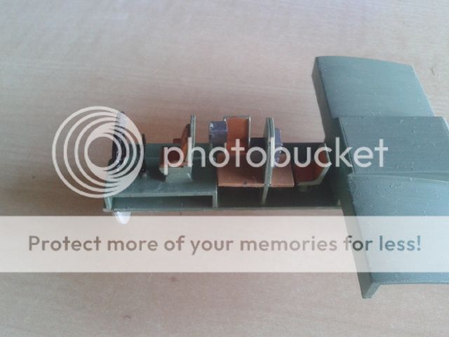

allora ricapitolando sulla cabina devo fare:
-colore sugli strumenti (giallo trainer,rosso,metallico)
-drybrush sul pavimento,secondo voi meglio un leggere drybrush metallico oppure color terra?
-ricolorare la cloche perche dalle foto ho notato che in parte e verde
inoltre come potrei rendere meno piatto quel tavolo di legno??
sugli esterni vorrei riprodurre una versione cosi anche se credo che a pennello sia difficilissimo
nelle foto seguenti si vedono meglio i segni dell usura

I motori, massacrano insieme alle polveri e vari gas di scarico la camo sottostante!vedi appunto le foto!! :-Figo
Per gli interni ti consiglio di fare come hai detto tu,chiuso tutto non si vedrà un granchè purtroppo.. e ricreare magari il calpestio dei piloti con del silver 11 Humbrol!E' molto realistico e facile! :-oook
foto foto foto!

enrico0195 ha scritto: -drybrush sul pavimento,secondo voi meglio un leggere drybrush metallico oppure color terra?
Io farei un dry con l'argento...
enrico0195 ha scritto: inoltre come potrei rendere meno piatto quel tavolo di legno??
Disegnarci sopra una cartina geografica? :-Figo
Pezzettino di carta, qualche zona in marrone, qualche zona in blu, una linea rossa e sei a posto...

l'dea della cartina mipiace ci provero :-oook ma la linea rossa dove la devo mettere??
