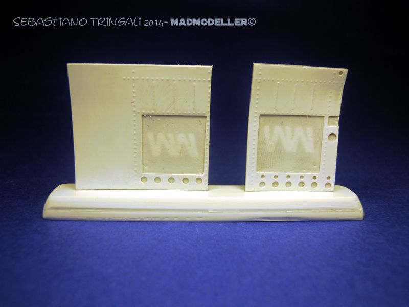

Ciao Sebastiano,

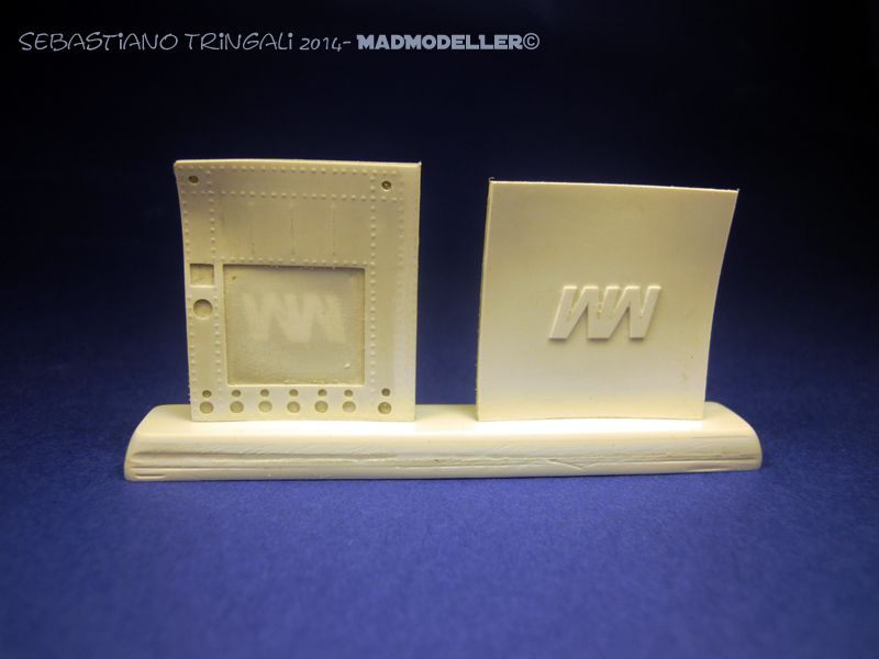

Prima di tutto complimenti, guardo basito la pulizia dei tuoi lavori, non Ă© una cosa affatto scontata....poi avrei una domanda, forse stupida...perĂł mi sto chiedendo da un po come hai fatto a chiudere i finestrini prima della colata del silicone. Mi spiego, nelle foto dove mostri il master dei portelloni da stampare, i finestrini sono chiusi, ovviamente, per permettere la sformabilitĂ dello stampo (non so come si dice in gerco tecnico). Saprei come farla (teoricamente) in uno stampo bivalva, ma in uno monovalva sinceramente mi sfugge.
Grazie in anticipo. Lorenzo

Ciao Lorenzo,

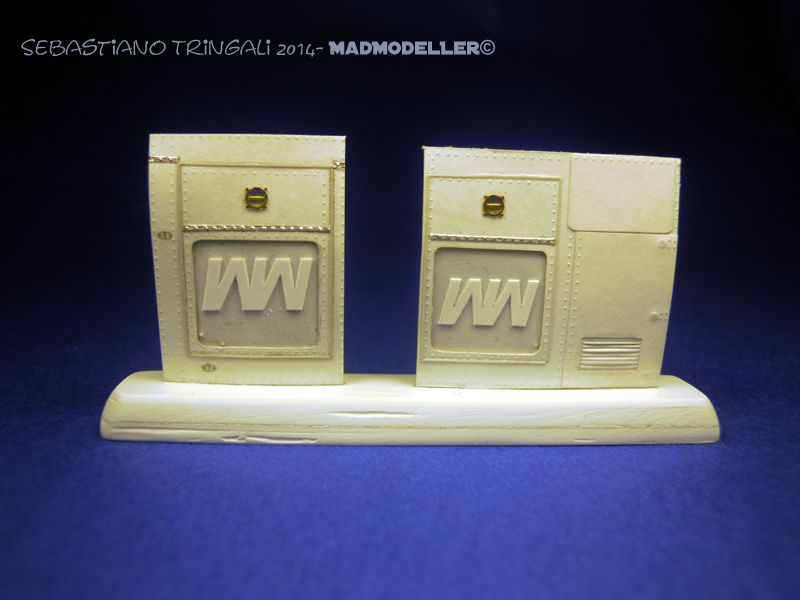

in questo caso sono stato avvantaggiato dal fatto che i portelli sono realizzati mediante diversi strati di plasticard incollati su un'anima di lamierino d'alluminio, così è bastato realizzate uno stato pieno (senza il buco per il finestrino) di plasticard da 0.1 mm inserito tra gli altri che invece avevano l'apertura. Anche se nelle foto li vedi coperti da un pezzo di nastro biadesivo con relativo supporto giallo.
Normalmente utilizzo invece del nastro adesivo tagliato delle esatte dimensioni interne dell'apertura da coprire, lo posiziono e poi ripasso i bordi quanche microstriscia di colla vinilica per assicurarne il collegamento al pezzo da stampare. Deve solo resistere alla colata del silicone poi può anche staccarsi durante l'estrazione del master.
Sebastiano

s_tringa ha scritto:Ciao a tutti,
piccolo rapido aggiornamento, come suggerito da alcuni ho provato a stampare in resina i portelloni del 212ASW...........................
fatto lo stampo si va di resina............................
ed ecco i "piccolini".....
Adesso mi dedico ad arredare gli interni.
Alla prossima.
Sebastiano
