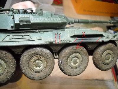

Per le casse di munizioni il dettaglio purtroppo è quello che è :,-( mi sa che le lascerò così come sono.....per quanto riguarda l'effetto fango e l'usura in genere che te ne pare?! Ho esagerato? :?
Re: B1 Centauro (Trumpeter) WIP!!!!
Ivan89 ha scritto:......per quanto riguarda l'effetto fango e l'usura in genere che te ne pare?! Ho esagerato? :?
Non sono per niente un esperto di carri ma a me l'effetto sporco e fango che hai fatto mi piace proprio tanto!!
Ma come l'hai fatto?

Ho pensato che se dovevo riprodurre il fango cosa c'è di meglio del fango stesso :-GAZZ :-D ?! Ho preso della comune terra che io ho in giardino, l'ho setacciata e poi macinata tanto da rendarla una polvere molto fina. Fatto ciò ho aggiunto un pò d'acqua (non troppa altrimenti una volta asciutto si stacca dalla superficie) e della colla vinilica (da aggiungere a occhio :-D ). Una volta applicata con un pennello vecchio sulle zone interessate l'ho resa un pò uniforme al carro spruzzando ad aerogrago del color sabbia mooolto diluito. Qualche lavaggio sempre con del sabbia sul fango più in alto, pensando che è quello che tende ad asciugare prima, e il gioco è fatto :-oook
Prima di ricorrere a prodotti già pronti come ad esempio i pigmenti della MIG (che non ho mai utilizzato) cerco sempre di riprodurre un determinato effetto con cose che trovo attorno a me e con la minore spesa possibile :-prrrr
Spero ti sia utile, a presto!

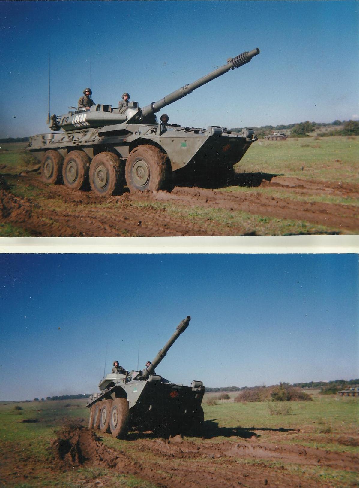

Ivan è bello!! ma......

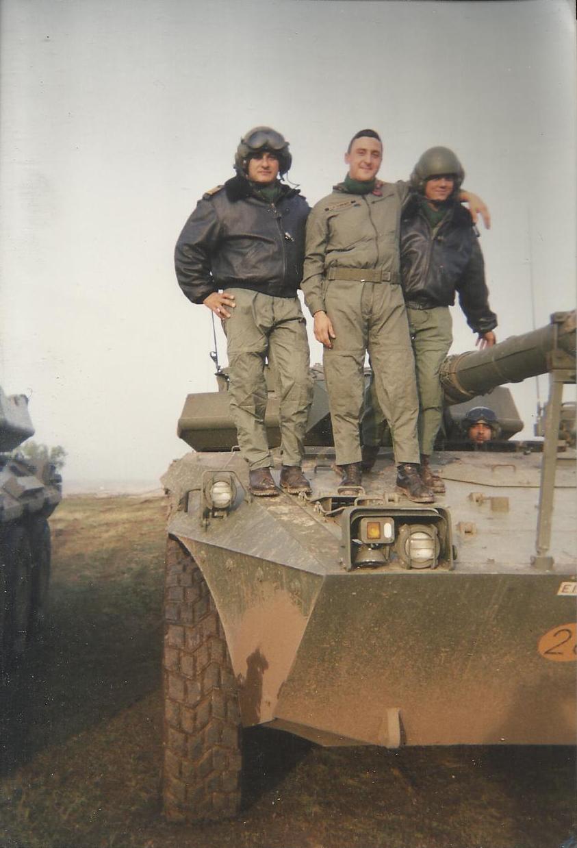

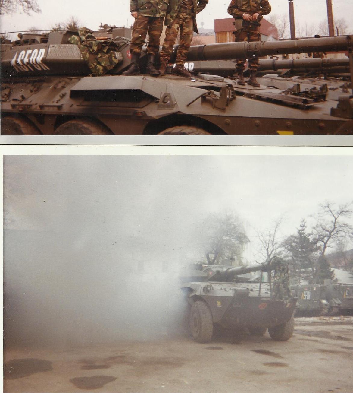

il mio diorama è più realistico... ecco delle foto... :-prrrr

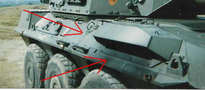

una cosa... annerisci di più lo scarico in particolar modo dove c'è la X perchè la sfoga il riscaldatore del motore...che quando si fa la messa in moto a freddo....fa una fumata!!! vedi foto sotto... :mrgreen:
..e fai una macchia di unto e con relativa scolatura..dove c'è il tappo del gasolio...

Quindi secondo te è troppo sporca di fango?! Nelle foto nonostante sia tutto fango diciamo che la blindo è relativamente pulita :?
starmaster ha scritto:..e fai una macchia di unto e con relativa scolatura..dove c'è il tappo del gasolio...
La chiazza di unto l'ho fatta però forse dalla foto non si nota tanto :-D
no...macchè..la sporcatura è OOOOOOKKK!!!!!! :-oook :-oook

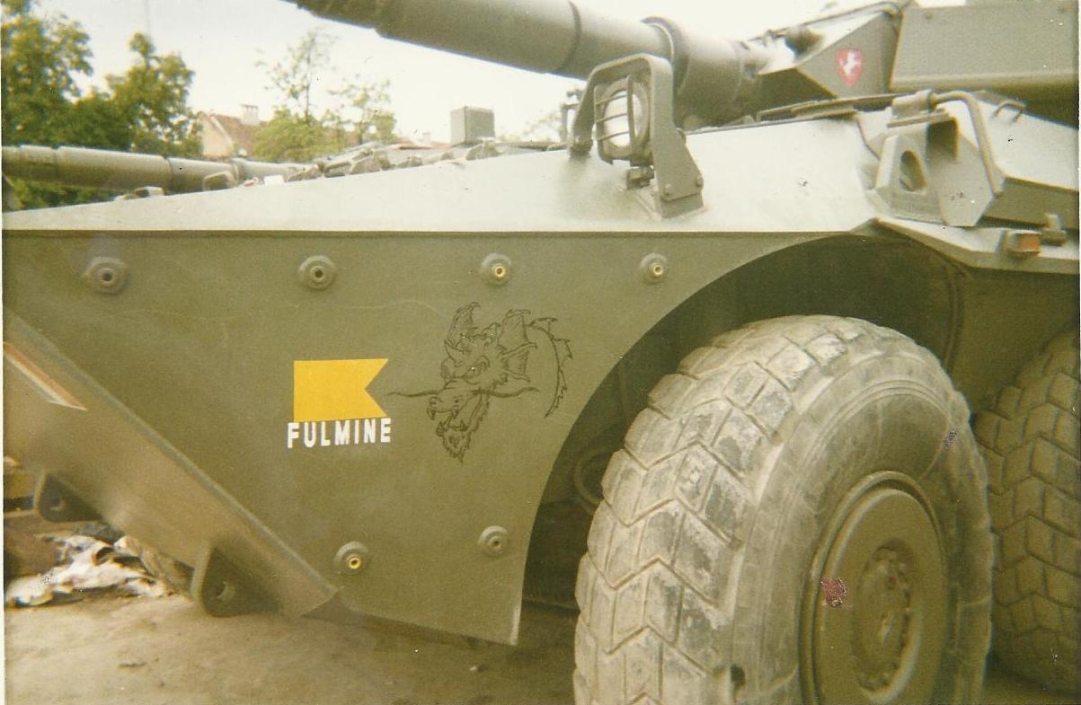

dimenticavo..... quando stavamo a Sarajevo... ci venne una brillante idea e..... fù dipinto il drago del 3° squadrone blindo del "Savoia Cavalleria" sulle blindo in operazione..... questa blindo in particolare è del 2° Plotone...
questa è la EI.118615 "FULMINE"
l'autore ..che le fece una ad una... era il Cle.magg Scardino Antonio...fatte tutte a mano libera!!
