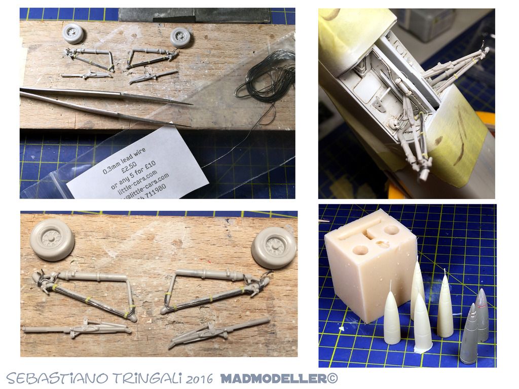

Aggiungo che per le tubazioni idrauliche dei carrelli ho sperimentato i fili di stagno in varie misure presi a Telford.....una vera rivelazione. Si modellano su percorso scelto adattandosi a meraviglia.

Ho completato e dettagliato un poco i carrelli ed ho copiato in resina i serbatoi ausilari utilizzando quelli di un A-4 Esci reincisi, queli Hase erano più corti e di forma poco convincente......

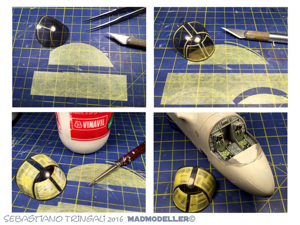

poi la parte più noiosa la mascheratura del canopy fatta con strisce di nastro giallo tesa sagomate e colla vinilica per sigillare il tutto......
per ora è tutto, il Vikingo giace sul mio tavolo in attesa di un'altra sessione di lavori.......
