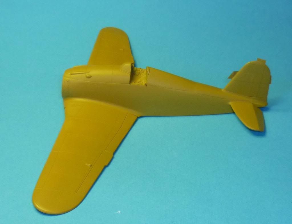

Concordo con te che il riferimento Gunze che citi non è molto adatto; a suo tempo costruii un G50 in 48, usando il kit della Italian Classic, quello che usi tu era di là da venire, e preparai un articolo comparso sulla rivista Scale Wings n°5 del 2004; ti allego due foto così puoi valutare se il colore che ti suggerisco ti può andare bene o meno. La pista che vedi sullo sfondo è la vera pista di Rodi usata dalla Regia, più o meno come è oggi.
Il giallo mimetico 3 è stato ottenuto con una ricetta da piccolo chimico, trovata su una pubblicazione, ma verificata con le chips tirate a mano presenti sulla prima edizione (anni '70) del libro delle mimetiche Regia edito dal CMPR e a mioavviso è soddisfacente.
La ricetta prevede l'uso dei colori Tamya ed è:
36% XF59+36%XF3+7%XF64+21%XF2
sembra piuttosto complessa,io usai un pò di proporzioni con siringhe graduate ponendo il 36% =1cm cubo ed il resto viene di conseguenza; se poi c'è qualche piccola differenza non è certo un grosso guaio; sfido anche oggi a trovare per esempio due mezzi milateri formalmente mimetizzati con lo stesso colore e che appaiano uguali.

Re: FIAT G 50 - 1/48
Grazie mille Riccardo, in effetti il colore che hai utilizzato è decisamente diverso dal Gunze Cream Yellow! Molto più caldo e virante al marrone che al giallo...domani faccio il mix che mi hai indicato e vediamo cosa combino, non sono mai stato un chimico e ho poca dimestichezza
Ringraziando nuovamente Riccardo, ho provato il mix di colori che mi aveva indicato e questo è il risultato...
Prova in fusoliera delle macchie verdi e marroni...ovviamente la mano e l'occhio sono stati liberi ma temo di aver fatto le macchie un pò larghe, oppure troppo rade, ditemi un pò voi che ne pare. Ho messo anche una foto del profilo che andrò a realizzare dopo aver abbandonato l'idea del primo momento...
Certo che è un casino fare bene queste mimetiche della Regia!!!
Ti dirò: secondo me è prematuro dare un giudizio. Se mi dovessi rifare al profilo che hai postato la mia impressione è che molto dell'effetto che si cerca non è tanto dovuto dalla fittezza o meno delle macchie, quanto all'omogeneità dell'insieme. Cosa intendo in pratica? Volendo raggiungere quel risultato l'unica cosa che mi sento di poter consigliare è quella di dare le macchie e poi "velare" il tutto con tinta di fondo (giallo) stradiluita.
Hai ragione, le mimetiche Regia sono fantastiche, ma un vero casino per i modellisti !
Io, che non ho ricevuto in dono molta fantasia, ho preso i fogli della Tauro da copiare, guarda se ti può piacere l'effetto, con il mio G50 di fianco per dare un'idea delle dimensioni !
Ruggè, ma la fascia bianca in fusoliera è già dipinta e mascherata, nevvero?
Quoto Max Pitchup sull'effetto finale
