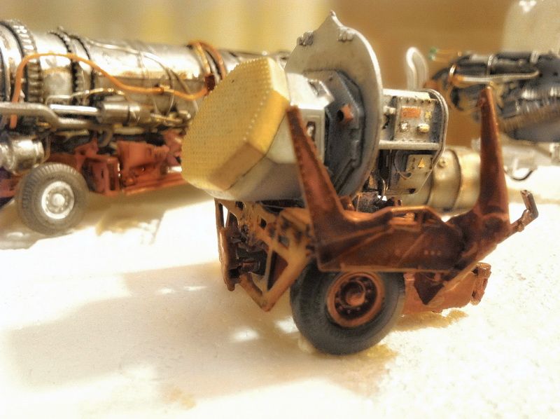

Anche questo interessantissimo. Il materiale arancione con cui sono fatti i tubi e altri dettagli che cosa e'?barlo ha scritto:Bellobellobello![]()

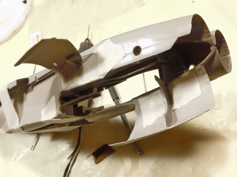

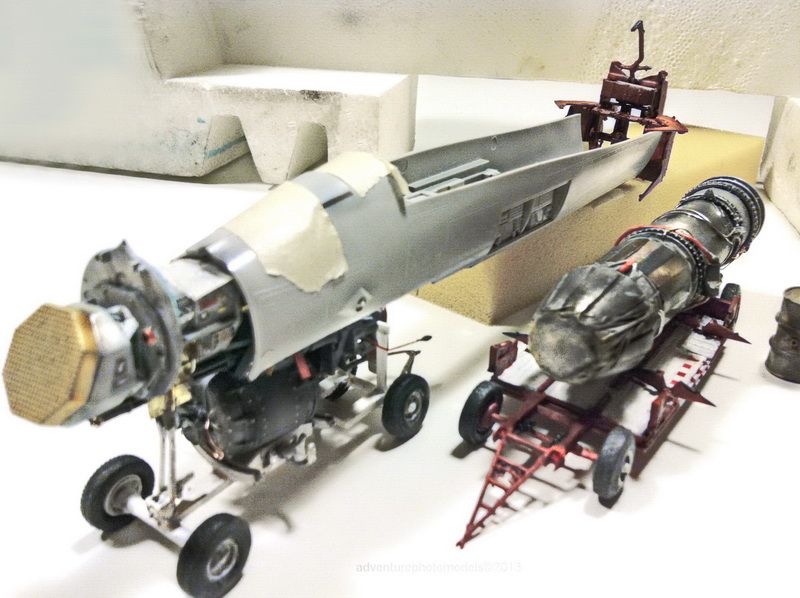

Salve a tutti.
Vi mostro gli ultimi scatti su questo WIP: USN F/A-18E Super Hornet VFA137 Kestrels CAG digital cam.
Prima di tutto, ho effettuato la predisposizione del modello all'inserimento delle numerose fotoincisioni Eduard e dunque ho praticato tutte le aperture necessarie allo scopo.

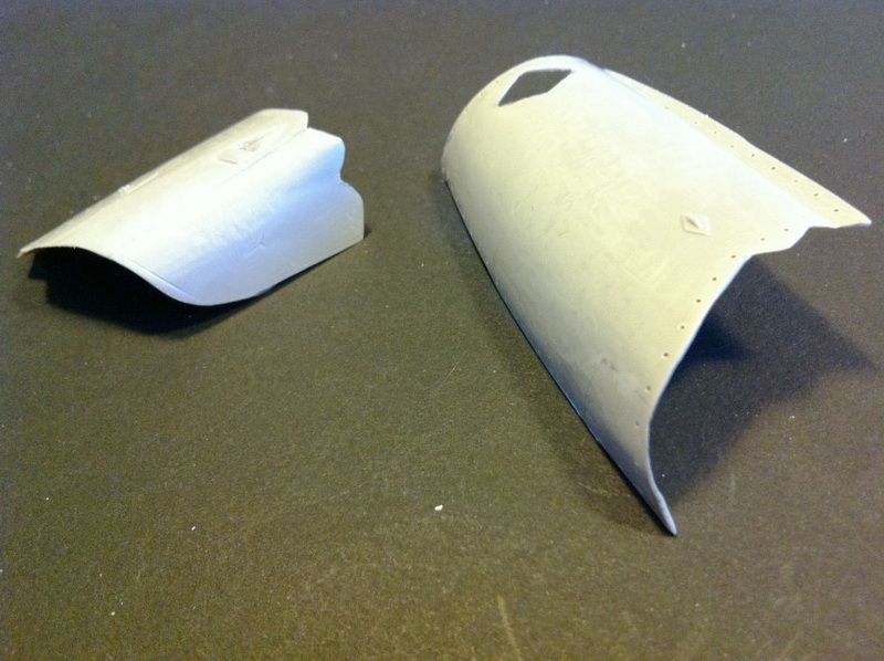

Poichè intendo lasciare aperto il vano motore sx, e non avendo Trumpeter contemplato questa opzione, ho dovuto tagliare ( n.b. il taglio è a zig-zag) i vani in modo corretto, rifissarli, stuccarli, assotigliarli, carteggiarli, rivettarli e punzonarli e finalmente riassemblarli:

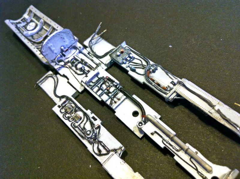

Dopo aver terminato questa operazione, ho predisposto il vano anteriore ove si trova alloggiato il cannone rotante Vulcan M61/A (parte interna) predisponendolo in modo da tenerlo completamente aperto e dettagliando anche il pozzetto di contenimento del carrello anteriore con le relative costolature:

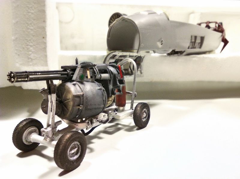

A questo punto, mi son dedicato all'autocostruzione del "drum" del Vulcan M61/A fornitomi dalla celebre Master e questo è il risultato:
Per la realizzazione del "drum" e dettagli di tutto il pezzo (escluse le canne fornite dalla Master) son ricorso a vari pezzi di altri kit che sempre conservo perchè so per esperienza che prima o poi ti potrebbero tornare utili.
Una volta realizzato il "drum", l'ho rivestito con il solito foglio di metallo ultrafine per poter avere una rivettatura in positivo come nell'originale ed ho completato il tutto, con gli ingranaggi e la sacca di espulsione.
Più problematica è stata invece la realizzazione dei nastri delle munizioni: ho utilizzato dei nastri fotoincisi in scala 1/32 Eduard ma ripiegando ciascuna estremità all'interno (lavoro assolutamente non semplice visto che ho letteralmente distrutto quattro nastri nuovi prima di ottenere un risultato credo accettabile).
Infine, ho cercato di dettagliare il modulo APG 79+AESA che andrà inserito nella parte anteriore "open" e dunque a vista:
Naturalmente, l'immagine sopra pubblicata, deve essere intesa a mero titolo esemplificativo ovvero, in realtà, l'apparato APG è solo appoggiato e non fissato ( andrebbe più basso ) ma come ben potete immaginare, non mi stanco mai di fare prove su prove per vedere che tutto sia in scala e corretto nel montaggio soprattutto con ingombri di questa portata.
