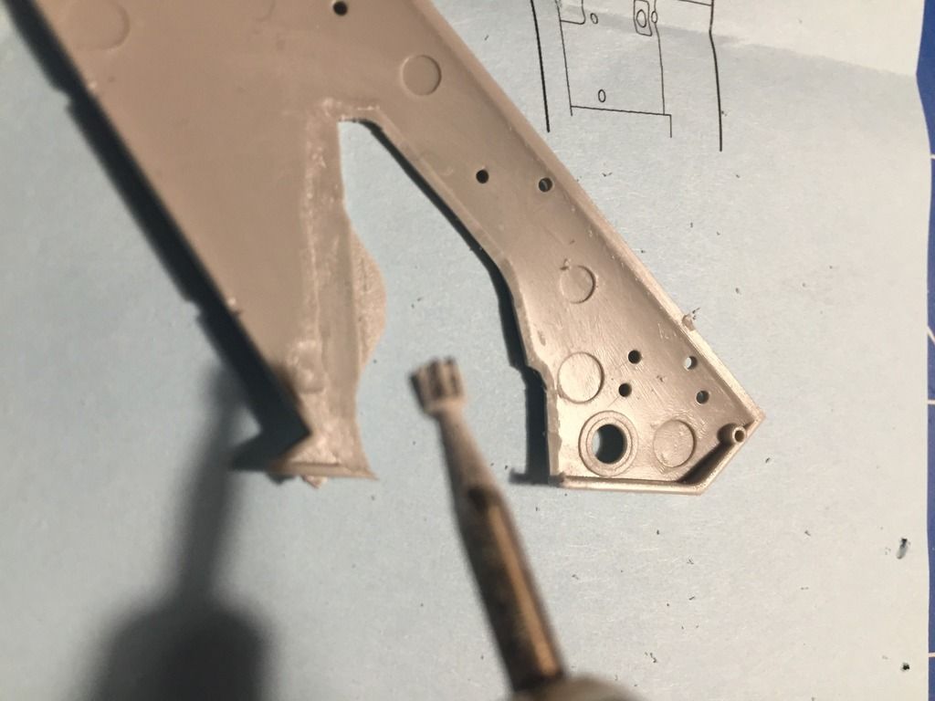

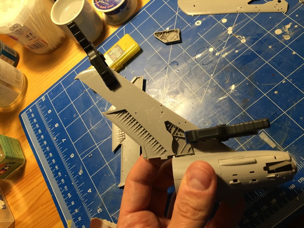

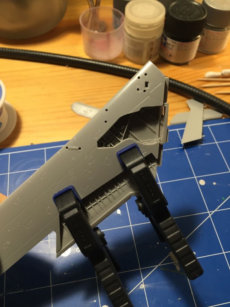

Ciao ragazzi,
eccovi alcune immagini del mio lavoro di adattamento dei pozzetti Aires sul Mig
per prima cosa ho fresato con le sporgenze sotto l'ala per lisciare la superficie dove alloggiare il pozzetto in resina utilizzando un utensile a testa sferica
successivamente ho utilizzato una fresetta per rimuovere lo scalino del bordo del pozzetto del kit originale
poi con uno smeriglio ho lisciato la superficie che poi ho trattato con carta abrasiva a mano
dopo diverse prove a secco e rifiniture fatte con il cutter e le lime, sono riuscito ad alloggiare il pozzetto aires e ho proceduto all'incollaggio
qui ho alloggiato le ali nella fusoliera e con del plasticard e della ciano ho chiuso gli incassi dove sarebeb andata ad infilarsi la fusoliera posteriore che però io terrò separata.

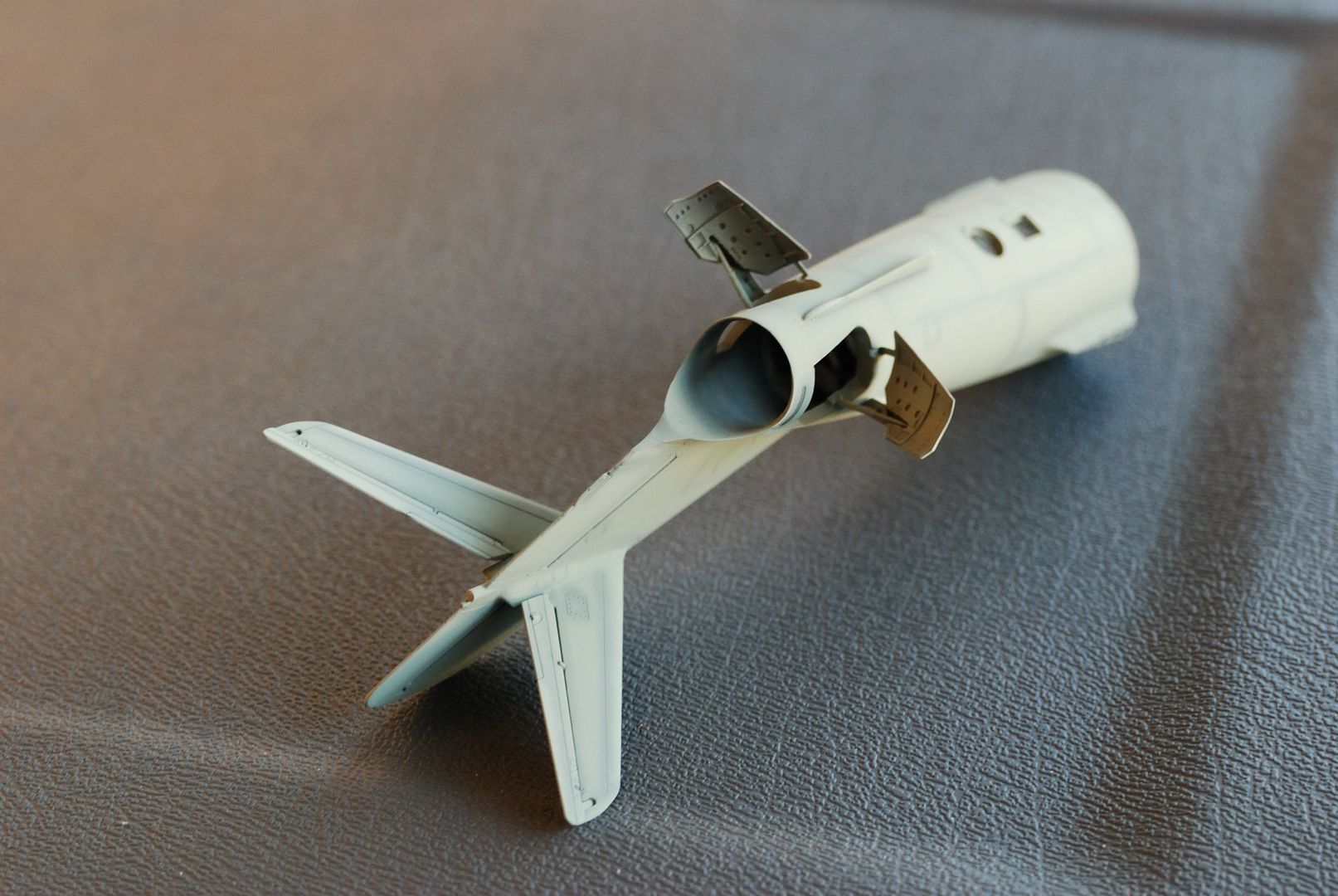

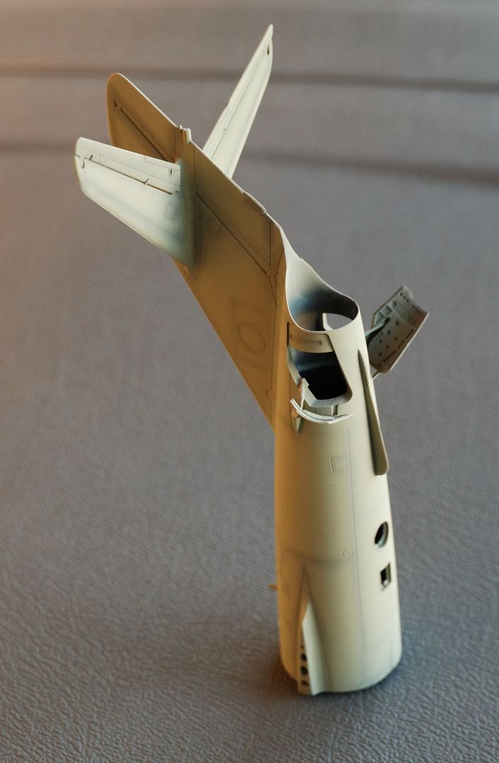

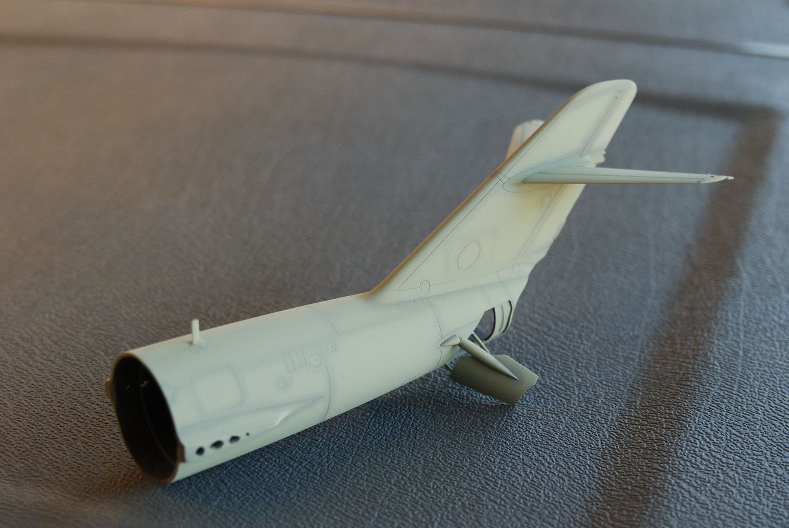

Ciao a tutti, ieri ho fatto un po di lavoro ultimando le stuccature sul codone e dato che posso trattare posteriore e anteriore della fusoliera come oggetti distinti ho messo mano all'aerografo facendo un preshading sul codone seguito dalla stesura del colore base della mimetica.
il colore di base è un verde chiaro, ho pensato di partire dal Tamiya XF-21 ma dato che mi sembrava troppo chiaro l'ho leggermente scurito con un verde Gunze H-302, che poi sarà il verde con cui farò le macchie.
Ho preparato parecchio colore in queste proporzioni:
6 parti di XF-21 e 1 parte di H302
sono arrivato a questa miscela per gradi e non immediatamente, scurendo sempre di più L'XF-21
ora però che ho steso il colore a mio avviso mi sembra un po scuro.
la tinta è stata diluita al 90% con alcool rosa, a cui ho aggiunto 10 gocce di retarder su un totale di 7cc di liquido.
ho dato mani leggerissime e dato che mi sembrava troppo scuro, la quarta mano è stata data con XF-21 non scurito ma originale diluito all'80%.
voi che ne dite?

Mi piace molto la stesura del colore che hai dato

Che ne pensi del colore?
Troppo scuro?
