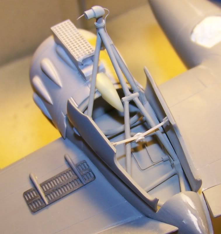

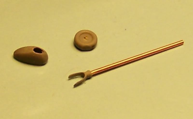

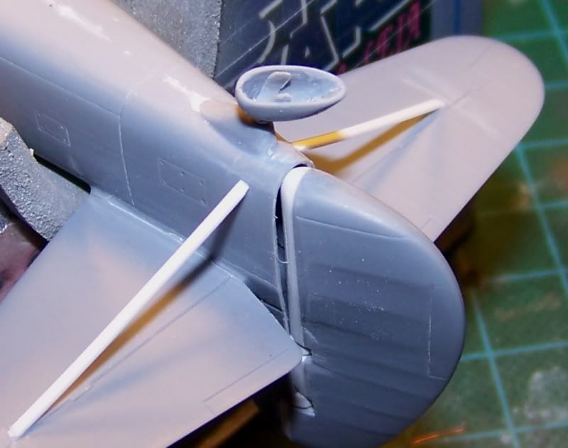

Eccoci alla fase finale........finito l'assemblaggio con gli ultimi dettagli dei supporti bombe e nache e freni aerodinamici per la picchiata.
Il ruotino posteriore è stato ricostruito per dare la rotazione.
Prossimo step a breve colorazione....
Foto

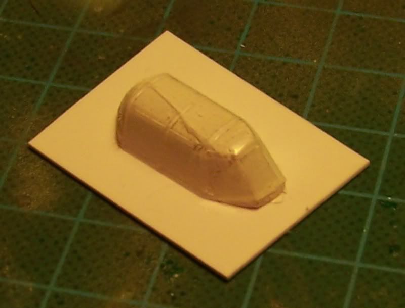

questo è il master per il termoformabile Squadron, il trasparente che ne esce è utilizzabile solo per lo scorrevole, avanti dovrò mettere il vetro originale tagliato. Infatti risulta troppo piccolo per essere preciso, ci vorrebbe un vacuform con macchina da sottovuoto professionale, ma chi ha il tempo di adare da un masterista......?
E' tutto
ciaociao
