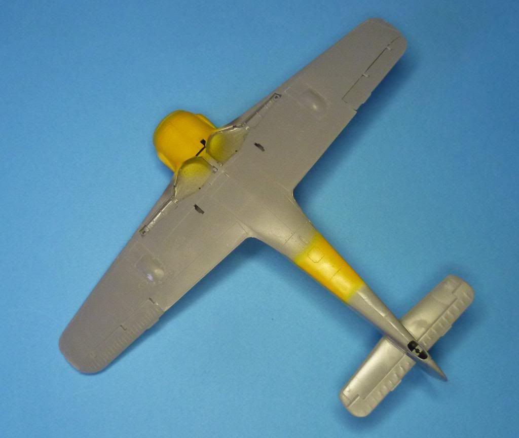

Prima di iniziare i giochi di verniciatura che ho in mente, ho verniciato e poi mascherato le parti gialle...
Prove di colore...
Ho fatto una base a smalto xtracolor RLM75 stesa velocemente da un profilo alare all'altro creando un effetto tipo a pettine sulla quale andrò poi a dare, sempre con la stessa procedura, il bianco opaco Tamiya...
Non volendo fare un bianco pieno sulle ali, con questo sistema di verniciatura si intravede a tratti il grigio sottostante, ovviamente dalle foto non si percepisce benissimo. In fusoliera invece dove si sente meno l'effetto dell'aria, il bianco è più pieno...
Che mi dite?

L' effetto e' molto gradevole!! Ma il bianco lo scrosti??

Ciao Ruggero,
ma questo 109 vestirà una winter camo? :-)P :-)P
Come hai ben detto tu, dalle foto l'effetto si perde un pò sulle ali.
Come mai hai usato uno smalto e non il Gunze? ;)

Rosario ha scritto:L' effetto e' molto gradevole!! Ma il bianco lo scrosti??
Ciao Rosario...dalle foto che ho trovato on line ho potuto constatare che questi 190 con il cuore verde del JG54 avevano un verniciatura bianca molto coprente, non ho visto scrostature. Al limite si intravedono zone dove riaffiora il colore sottostante perchè credo che li verniciassero per benino e non con verniciazze :-D

Winter camo? Da cosa lo hai intuito :-D
Aurelio...ho dato uno smalto lucido sotto per un motivo ben preciso.Voglio provare con un pannetto umido di diluente acrilico a strisciare sul bianco...lente passate per consumare il colore e far riaffiorare il grigio che stà sotto, che essendo a smalto non verrà intaccato dal diluente ;)
Spero che sia una furbata che produca un valido effetto, altrimenti rivernicio in bianco e bonasera :lol:
Lo avevo intuito e te lostavo per suggerire!! Sono curioso di vedere l' effetto!! Aspettiamo :-oook
