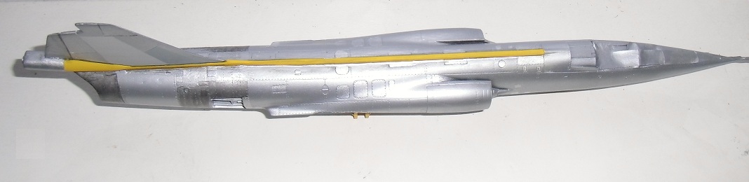

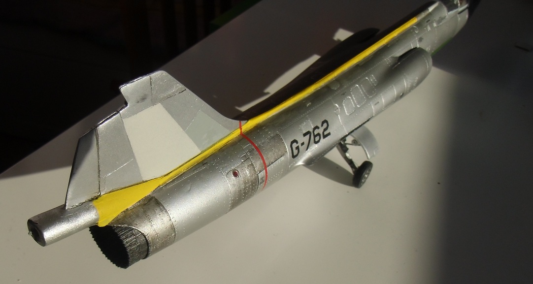

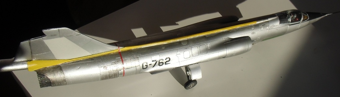

ecco allora metto i passaggi..

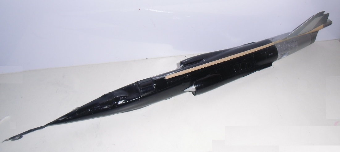

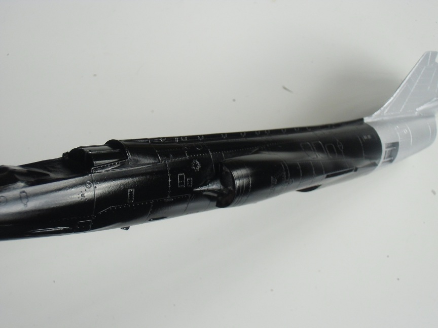

dopo aver passato l'opaco ho corretto degli errorini e rifilato alcune cosucce; poi ho passato quello lucido,
che dopo 24h era bello asciutto l'ho mascherato e ho verniciato il dorso con il primer bianco...e successivamente il sand
per poi mascherare alcune sezioni .... e via con il metalcote Humbroll :-oook
poggiato sui cavalletti :-D ;) ho atteso 24h per il fissaggio, e ho azzardato la mascheratura del dorso e al volo via con il sand yellow di fondo e successivamente il giallo abbastanza diluito
dopo due giorni di tiraggio ho lucidato il tutto usando il pyle

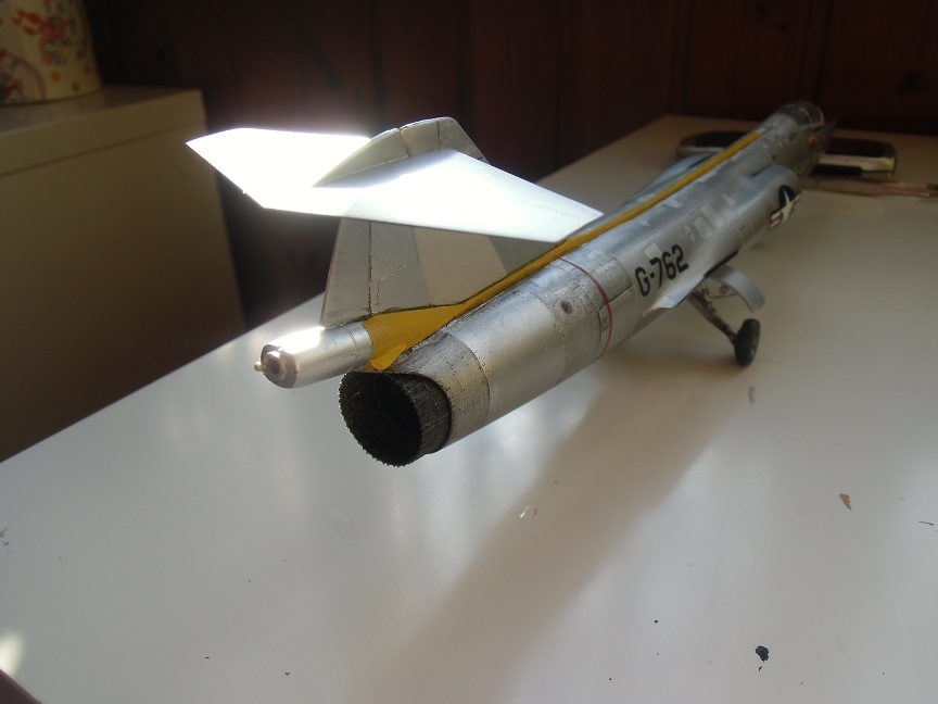

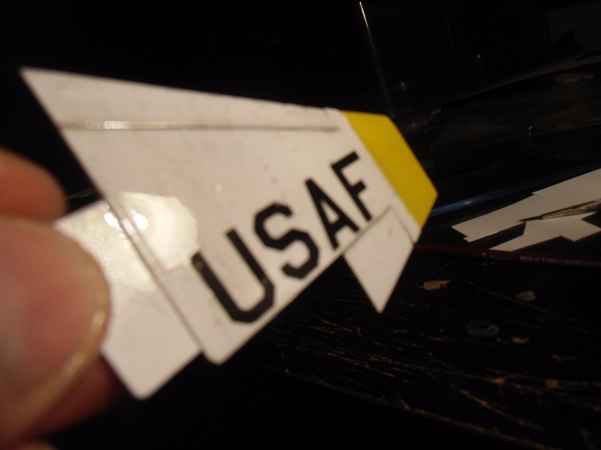

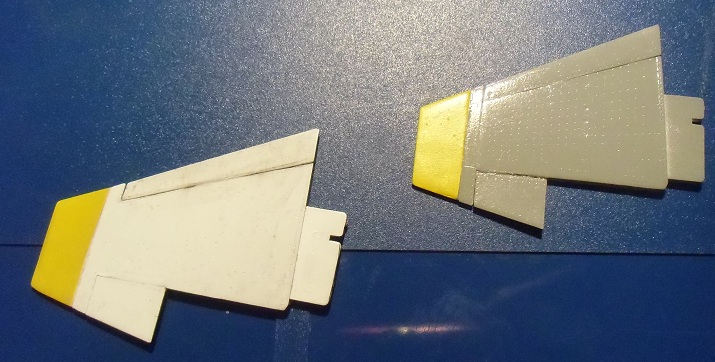

per le ali idem passaggio di primer; bianco opaco sopra; e aircraft grey sotto; in giallo le estensioni
una volta asciutto , spruzzata di trasparente lucido; decal; lucido e alla fine l'opaco..

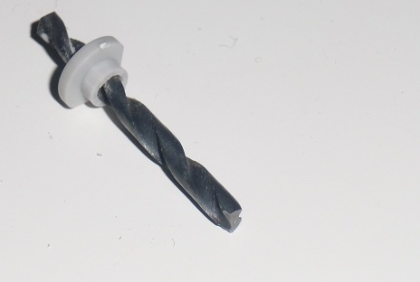

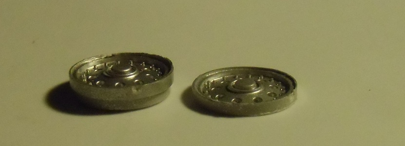

piccoli dettagli di modifica invece per le ruote; quelle del carrello principale le ho sfinate e ho tolto le pance del copertone rendendolo abbastanza piatto... ovviamente basandomi su foto vere ;)
siccome avevo sfinato ho dovuto diminuire lo spesso re anche dei cerchioni
per il ruotino invece ho invertito il lato rivolto verso il braccetto; forando e successivamente mettendoci un tappino ,
come da moltissime foto ho notato che gli spilloni USAF avevano il ruotino rivolto al contrario al nostro ; ossia le razze rivolte verso l'esterno e il cerchio piatto verso il braccetto... ne parlammo QUI'.

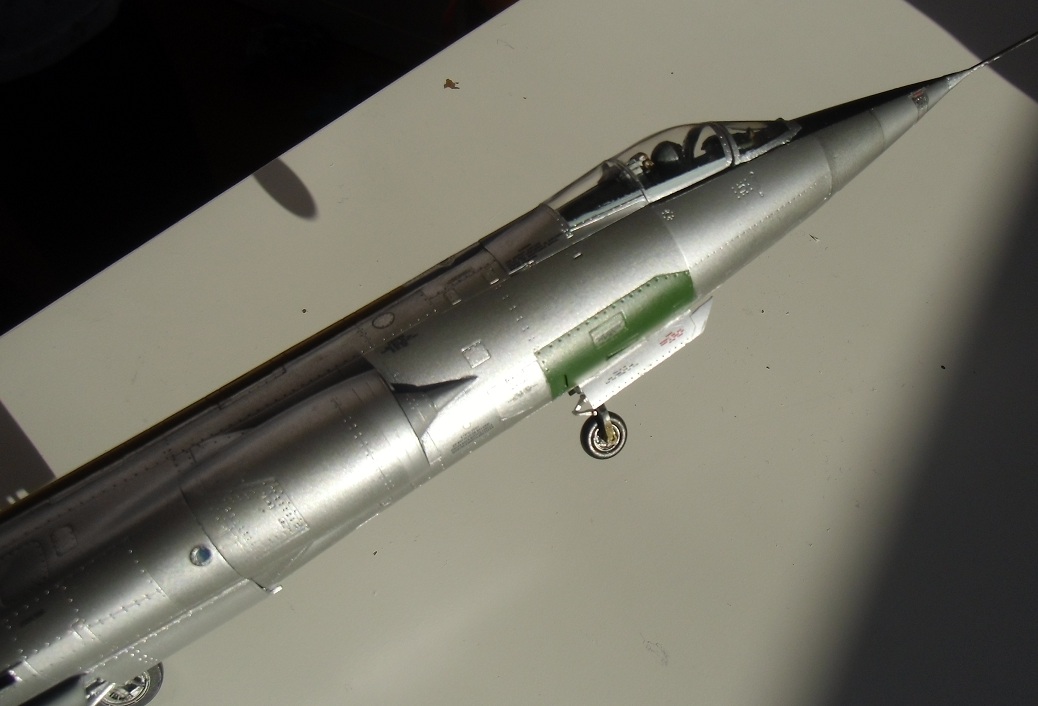

ecco com'è oggi....
la parte tra il timone e il razzo credo che è meglio dargli una sistematina :( :oops: non ci avevo fatto caso

starmaster ha scritto:la parte tra il timone e il razzo credo che è meglio dargli una sistematina :( :oops: non ci avevo fatto caso
Credo anche io sia meglio Eugè.
Vedo dei bei passi in avanti nella colorazione e nel montaggio... ci sono ancora degli errori qua e lĂ , ma credo che l'acquisto dell'attrezzatura giusta abbia risolto gran parte delle pecche.
Il giallo ha fatto un bel pò di spessore ma, purtroppo, con la bomboletta non si può pretendere più di tanto.

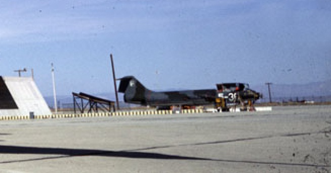

OT: ho visto il link "foto interessanti" e mi ha colpito questa. Inoltre sullo sfondo: ma è uno dei nostri????
Re: NF104A 1/48 FINITO domani in galleria
AZZ CHE OCCHIO... .. :-oook
analizzando e facendo un pò di indagine.......quella foto è stata scattata in USA a Palmdale stabilimenti Lockheed durante la valutazione dell' EB+121 e quello alle spalle è Italiano ;)
si tratta del MM6660 esattamente il 5-36(uno dei due mandati per la conversione in S) in quest'altra foto lo si vede bene ;)
immagine inserita a scopo di discussione tratta da: http://kevsaviationpics.blogspot.it/201 ... rt-iv.html

Grande lavoro di scrtach; sistema solo l'attacco timone-razzo e sei :-oook

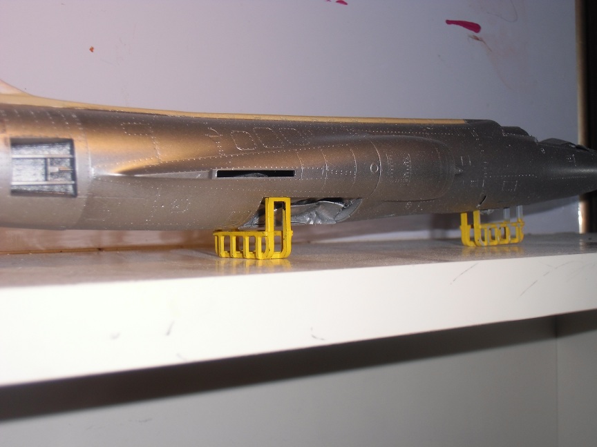

ecco le modifiche;

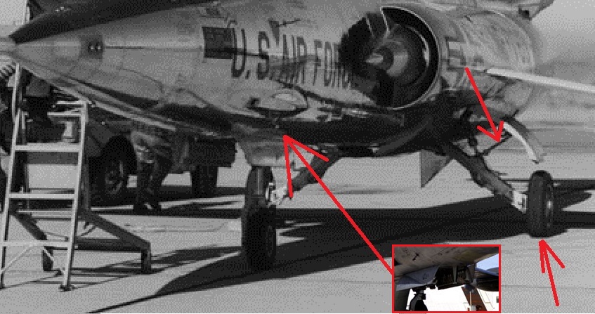

per molti dettagli ho guardato QUI

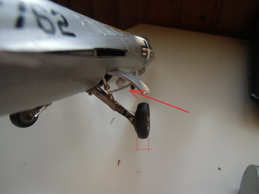

quì si vede il braccetto tipico della versione A; modificato secondo le foto e ne parlammo anche QUI, e anche gli pneumatici con le spalle rigide

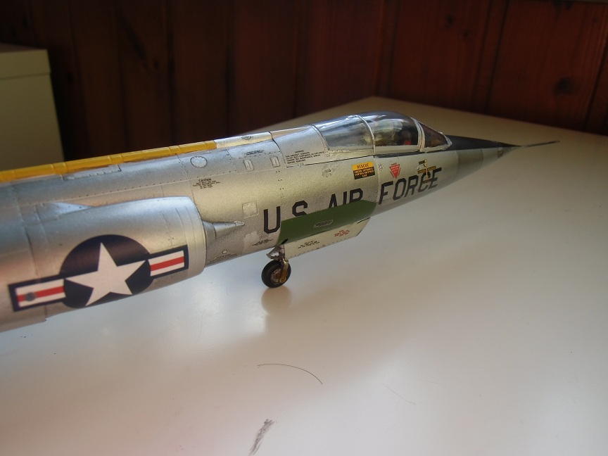

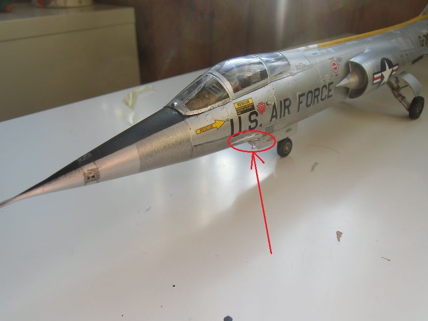

una cosa curiosa, il sensore probe della temperatura che è posizionato sul lato inferiore destro, in questi esemplari è posizionato sul lato sinistro o sotto al cannone o subito dietro il radome....
*per le scritte RESCUE so che mi direte che sono messe diversamente da quello in foto; ma il 762 quando aveva il dorso giallo; aveva i rescue posizionati diversamente dagli altri due esemplari (756 e 760) ;)
ho ri sistemato il razzo e ho rifatto la flangia del nozzle rifilandolo con la punta

Molto meglio :-oook
