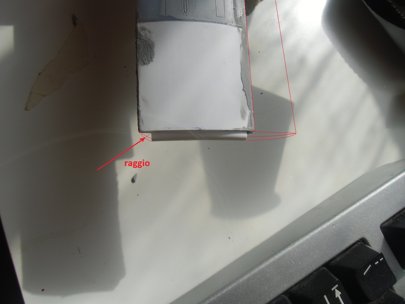

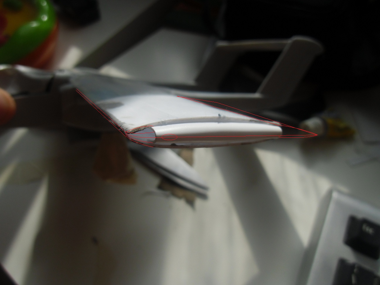

microciccio ha scritto:Eccellente lavoro Eugenio! :-oook :-oook :-oook
.....L'unica cosa che mi sento di dire è che forse avrei inserito almeno tre centine per ogni lato al fine di garantire maggior rigidità e mantenimento della forma all'insieme............
si allora ho aggiunto una V interna..almeno da evitare la flessione all'estremità

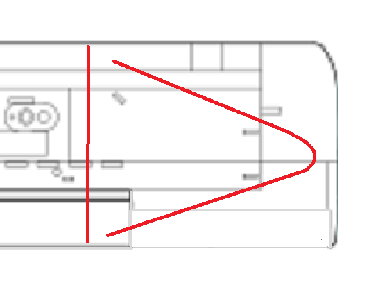

analizzando l'ala non è così difficile riprodurla, ho pensato ad usare il plasticard incurvato e poi con lo stucco, ricreare lo stondeggiamento con anche la curvatura dell'angolo..che ne dite?
credo che sia la più semplice come soluzione..

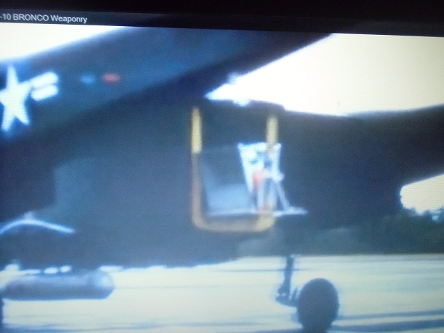

qualcuno sa come si chiamano quelle lame che escono?.. sono una specie di trim/correttore...
immagine inserita a scopo di discussione tratta da: airventure.de

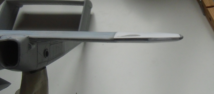

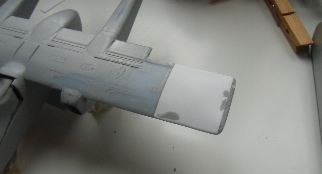

questa è la prima lisciata; gli ho dato un'iniziale forma, ora procedo ancora di stucco...per finire
si è fatta una leggera pancia...vediamo se riesco adiminuirla

starmaster ha scritto:...qualcuno sa come si chiamano quelle lame che escono?.. sono una specie di trim/correttore...
Ciao Eugenio,
per quanto ne so sono degli spoiler installati con lo scopo principale di migliorare l'azione degli alettoni. Sono ad essi collegati meccanicamente e consentono di ottenre dal Bronco un eccellente rateo di rollio esercitando una forza assai ridotta sulla barra di comando. Dalla bibliografia risulta che la loro estensione va da 9 a 89 gradi.
North American/Rockwell OV-10 Bronco - Spoiler
Immagine inserita a solo scopo di discussione e tratta da questa pagina del sito ARC Air
PS: se, come ho scritto, sono collegati agli alettoni hanno movimento differenziale, quindi impossibile vederli tutti contemporaneamente estratti. Qualcuno può confermare/smentire questa deduzione?
Re: OV-10A -BRONCO- (ESTENSIONE ALI)
OK grazie Paolo...
e sono 4 perciò ne ho uno in più... che dovrò chiudere.. sarei tentato a farli aperti a terra (controlli pre volo ;) ) , perciò dovrò posizionare i flap in maniera differenzaiata,
starmaster ha scritto:OK grazie Paolo...
Esatto Eugenio,
anche a me quello più interno, sulla gondola, sembra di troppo.
Okkio, non i flap ma gli alettoni.
