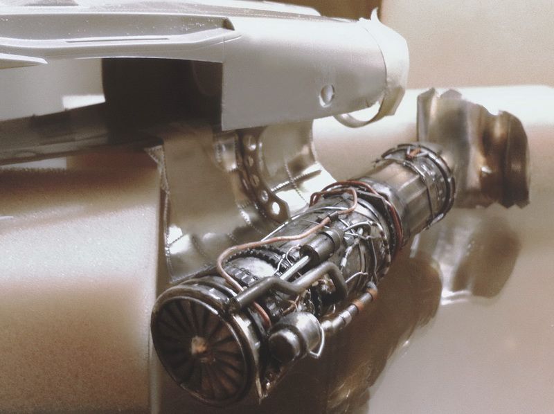

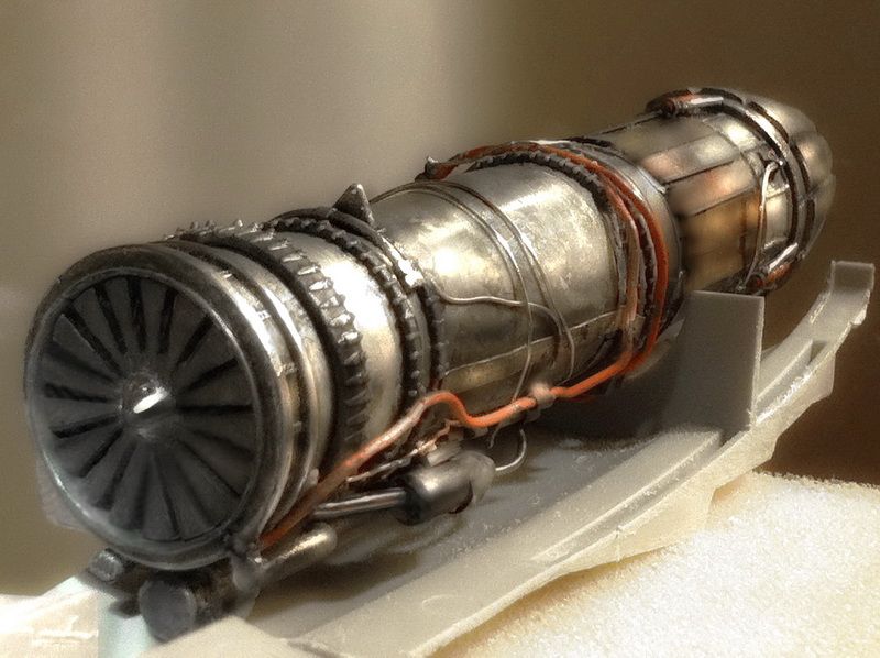

Un piccolo aggiornamento.
Finalmente ho completato il primo dei due GE F 414-GE- 400. Ho aperto i due vani motore di sinistra adeguando il kit all'originale ed ore, devo ricostruire tutte le pannellature interne con le costolature e le ordinate oltre alle paratie di divisione ed allacciamenti vari.

Ciao Giorgio,
grazie per i chiarimenti.
Bel lavoro sul motore, soprattutto l'aspetto metallico dell'esterno del postbruciatore. Immagino che abbia staso una base Alclad II sulla quale sei tornato con un trasparente blu. Poi descrivere come e con quali materiali l'hai realizzato?

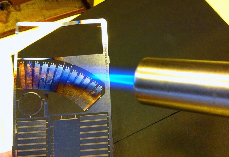

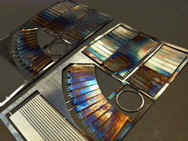

Poichè ho visto che vi incuriosisce in modo particolare che tipo di pittura ho utilizzato per realizzare il motore cerco di rispondere a tutti con questa descrizione.
L'aspetto fortemente metallico è stato creato ricostruendo la parte terminale del bruciatore attraverso l'assemblaggio di sottili lamine di pe leggermente ossidate con la fiamma di un comunissimo bruciatore da cucina, e completata nelle parti scoperte con del metal brulè della Model Master ( tra l'altro quello che ho utilizzato per gli exhausts).
Il processo di ossidazione ( eseguito con massima cautela ed attenzione ) produce un esclusivo effetto cangiante (cambio di sfumatura blu/verde o arancione/giallo) tipico del metallo appunto scottato o bruciato conferendo così un aspetto piuttosto credibile e realistico.
La parte della testa della turbina è stata invece "metallizzata" con una base satinata scura e per l'effetto ho utilizzato come primer il gun metal (metalized) della Model Master leggermente lucidato con del cotton fioc per accentuare l'aspetto "metal" e solo alla fine, ho ritoccato qua e là con due tonalità di Alclad II (Pale Burnt Metal ALC 104 e Chrome for lexan ALC 114) per armonizzare tutto il manufatto.
Il propulsore è stato trattato dopo alcuni giorni con una leggera passata di dry wash su base chiara ( Valleyo Air) per evidenziare le parti nascoste o troppo scurite .
Quest'ultimo trattamento, ha conferito maggiore tridimensionalitĂ  ed al tempo stesso, rivelato alcuni dettagli nascosti o involontariamente cancellati dai passaggi precedenti.
Credo di non aver dimenticato nulla e spero di essere stato esaustivo, comunque a vs.disposizione per qualsiasi ulteriore chiarimento.
