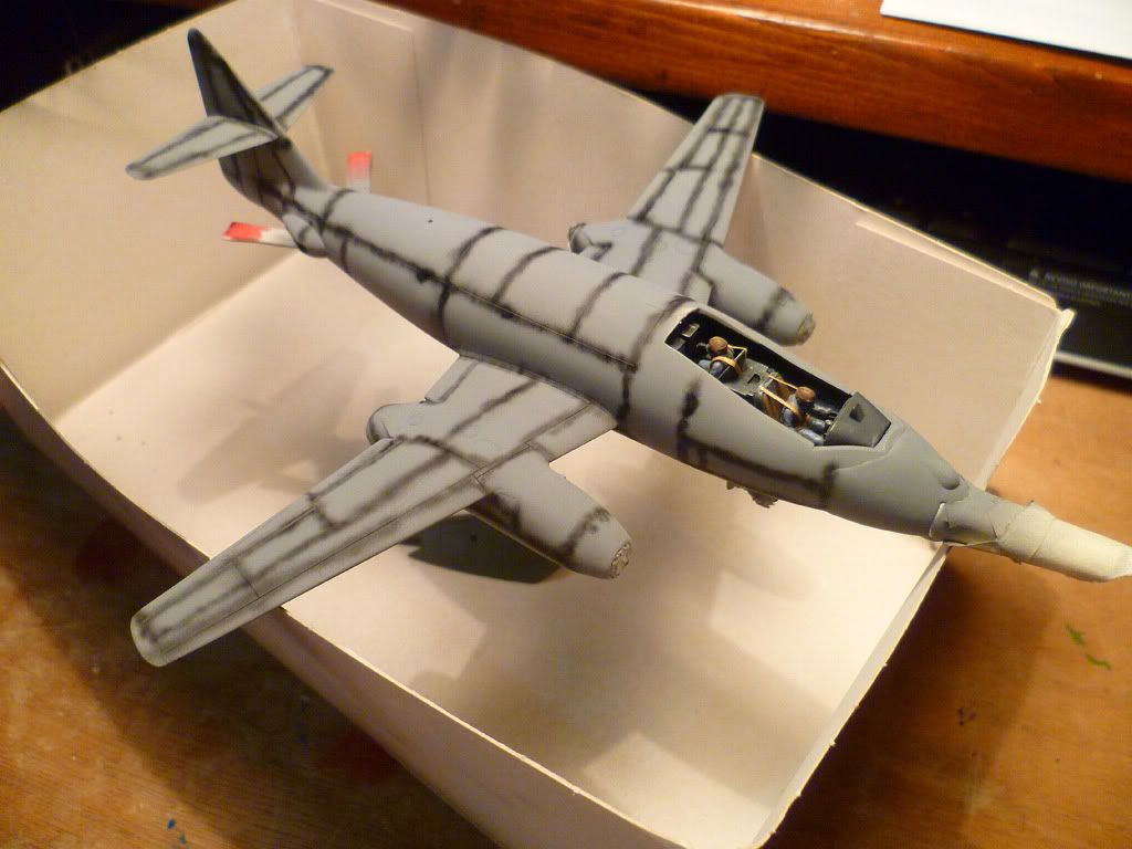

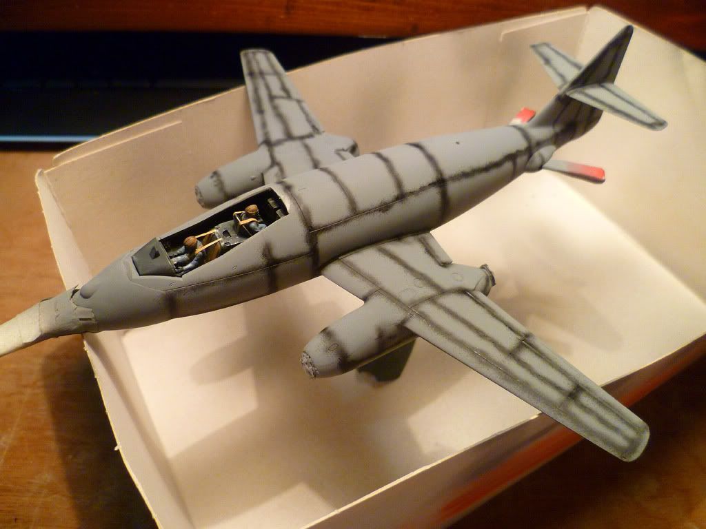

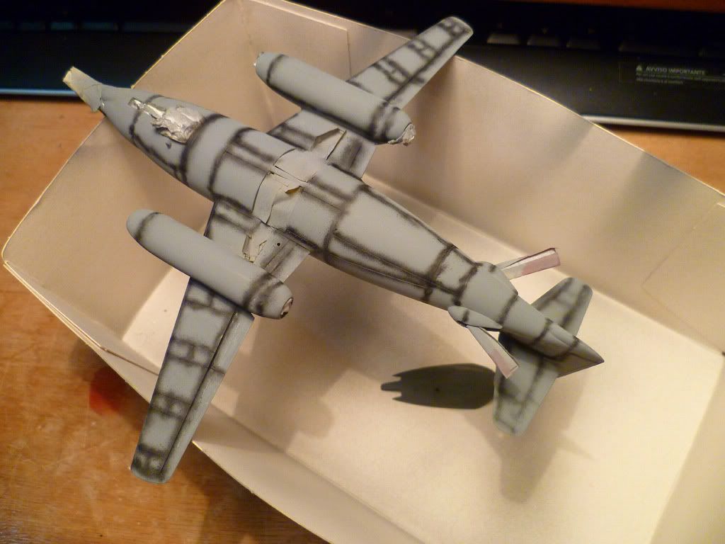

Stasera sono andato avanti con il p.1099B, ho provato a fare il preshading, prima volta che lo faccio su di un aereo, sono stato un po' tremolante perchè il colore non usciva proprio fluido nonostante l'avessi ben diluito, comunque sono riuscito a far fare questo col mio piccolo spruzzatore:
Prossimo passo: mimetica! :D e non ho ancora deciso quale!!!! :-sbraco

E' un pò tremolante... ma comunque abbastanza preciso il Pre Shading! vediamo cosa ne viene fuori dopo la mimetica... molto dipende da quale schema sceglierai! :-Figo
