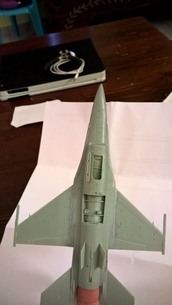

A proposito... domanda per Giorgio: stai carteggiando con carta abrasiva bagnata? mai a secco, mi raccomando!
si acqua e sgrassatore...... ho due tipi di carta dalla 2000 alla 1200, ma mi sto trovando bene con un arnese di mia moglie che usa per le unghia, ha dei numeri dal 1 al 6. il lato con il 6 è liscio in una maniera esagerata e il numero 1 e meno potente della 1200.... appena torno a casa mia moglie me carteggia lei [emoji1]
Comunque prima di carteggiare ho visto il tuo tutorial, quindi se qualcosa va storto devi rifare il video! [emoji1]

Ecco dov'è il problema Giorgio.... le grane di carta abrasiva che stai usando sono troppo sottili.
Inizia con una 800.... poi, dopo, rifinisci con la 2000.
Se usi grane sottili... non finisci più!

Io commetto sempre lo stesso errore, e comincio con una lima a ferro... Però intanto ho eliminato la raspa!

e io gratto.....

Ottimo, Giorgio, direi che hai domato a dovere quello stucco esuberante :-oook :-oook
Re: F 16 C 1/72
Bravo Giorgio!
Adesso prendi un pennarello nero e passalo sulle zone stuccate. L'inchiostro asciugherà in un attimo permettendoti di controllare come sono venute le stuccature (se ti metti in controluce scoprirai se è necessario qualche altro passaggio con la carta abrasiva o un'altra applicazione di stucco). Effettuato il controllo devi rimuovere il segno del pennarello con un batuffolo imbevuto di alcool. In caso contrario l'inchiostro (soprattutto se si usano gli acrilici con la medesima base) potrebbe anche affiorare durante le successive fasi di colorazione.

ho iniziato a colorare.........
primer tamiya diluito 50 e 50, era la prima volta che usavo questa marca, sembra quasi trasparente ho evitato di dare la seconda mano, non voglio riempire le linee di pannellatura. Sono passato cosi a dare una mano di bianco mr hobby diluto con il suo diluente, 60/ 40 ( 60 diluente) , data una mano ma anche qui il grigio della plastica si intravede.... domani darò le linee nere alle pannellature... voi sti benedetti colori quanto li diluite, è la prima volta che uso i gunze?

Io in media vado con 10 gocce di diluente e 3 (al massimo 4) di colore, e non diluisco in coppetta ma in un contenitore a parte, per il preshading le gocce di colore diventano 2.... ;)

o cavolo ma quante mani dai ??? io avevo provato70/30 ma era troppo diluito
